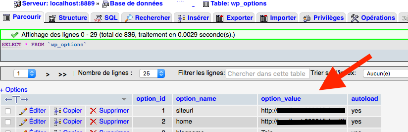

Alors 2 possibilités
1. tu efface le contenu de ton dossier blog et les tables de la base de données qui ne semble pas être utilisé par ton site principal et tu fais une installation manuel de WP dans le dossier "blog".
ou
2. tu vas dans la bdd via phpMyAdmin dans la table wp_options et tu change dans "siteurl" et "home" l'option_value en http://rando-mdj.fr/blog.
Ensuite il faut changer le mot de passee pour admin de WP
ici la procédure
https://wpchannel.com/wordpress/tutoriels-wordpress/modifier-mot-passe-utilisateur-wordpress-phpmyadmin/

2. tu vas dans la bdd via phpMyAdmin dans la table wp_options et tu change dans "siteurl" et "home" l'option_value en http://1mdj.fr/blog.mdj.fr/blog.
Merci pour ta réponse détaillé kingkurt. Je vais peut-être essayer la deuxième approche d'abord, et si ça ne marche pas je vais re-installer WP.

J'ai suivi tes instructions, y compris modification du mot de passe, et maintenant tout marche bien. Merci pour ton aide précieux!
