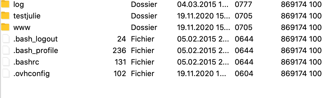

Mon organisation :
Le sou domaine est : testjulie
Il y a un ovhconfig à la racine et un autre dans le www.

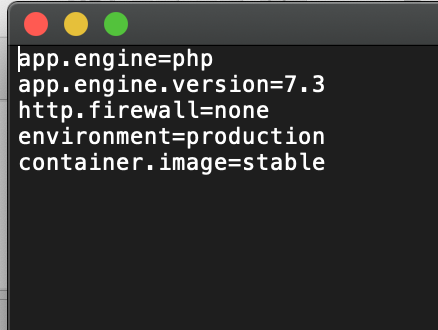

celui de tête :

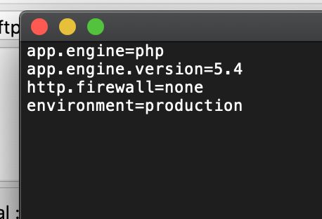

celui du prestashop :
donc sans précautions, dans tous les nouveaux dossiers inférieurs tu seras en 7.3
dans le répertoire www il y a un fichier `.ovhconfig` compatible avec une vieille version de prestashop, à ne pas toucher si prestashop fonctionne

dans le répertoire www il y a un fichier .ovhconfig compatible avec une vieille version de prestashop, à ne pas toucher si prestashop fonctionne
oui c'est ca (cf derniere image)
