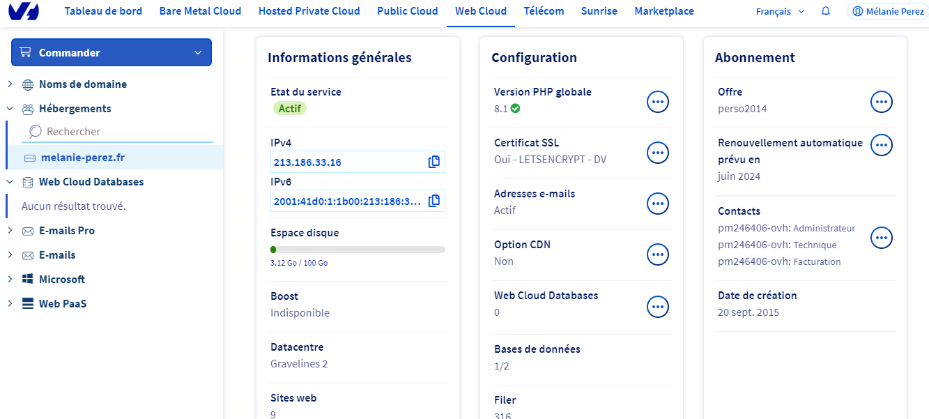

Sauf que quand je veux vérifier sur "WEB CLOUD" puis " Web Cloud Databases" je n'ai aucune base de données.
Pourtant quand je regarde dans "Hébergements" puis "Base de données" j'ai ceci d'indiqué :
J'ai commandé une base de données.
Je n'arrive pas à trouver où est-ce que je peux me connecter sur MSQL.

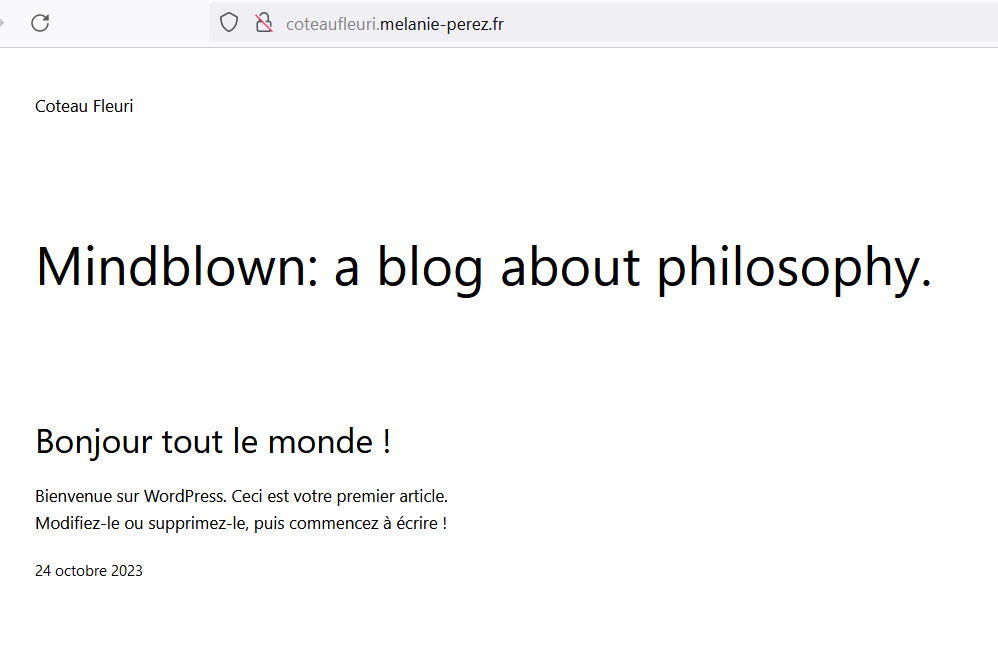

coteaufleuri.melanie-perez.fr
J'ai ceci chez moi.

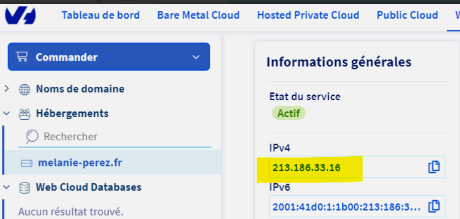

1) vous devriez corriger dans votre zone DNS:
modifier l'enregistrement A qui contient 213.186.33.5 et mettre à la place : 213.186.33.16

  1. Zone DNS : déjà 213.186.33.16

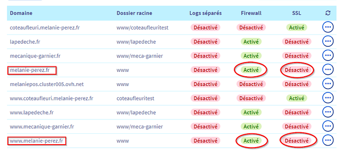

    2) SSL activé sur l'hébergement déjà et j'ai régénéré au cas où le certificat
Non, il y a toujours 213.186.33.5 (à 17h34)

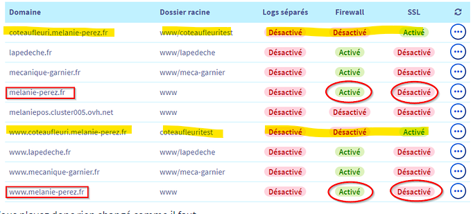

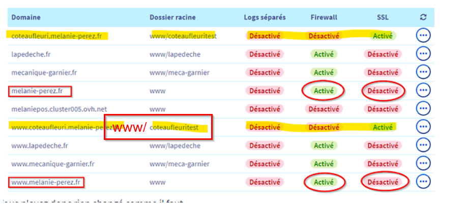

avec ces réglages:
Vous n'avez donc rien changé comme il faut
J'ai tout appliqué comme vous avez dit sur les surlignés en jaune

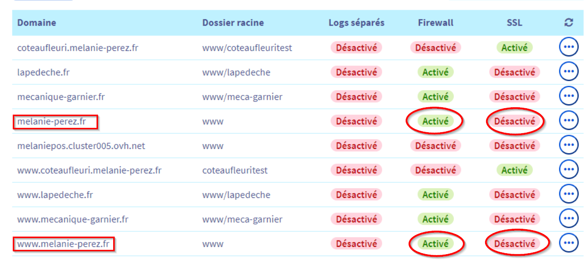

Justement j'ai bien expliqué que ce n'est pas sur le nom de domaine principal mais sur un sous-domaine ou un sous-dossier du dossier racine www/coteaufleuritest
En effet, je m'étais trompée d'endroit de la zone à vérifier. J'ai rectifié le tir.
mouais, il faut être précis:
1) Zone DNS : déjà 213.186.33.16
Non vous n'avez pas suivi mon guide.

J'ai fais la modif et cela fonctionne. Merci pour votre aide :slight_smile:
