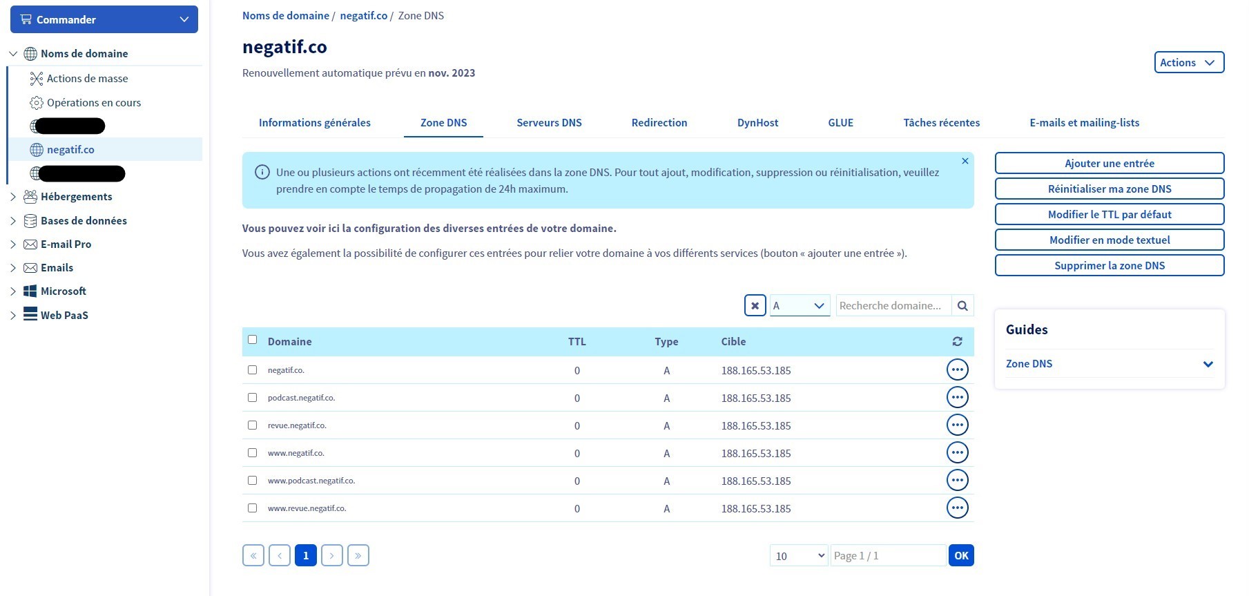

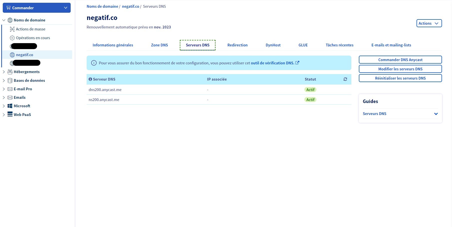

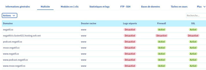

Bonjour, merci de votre retour. Le guide est très bien fait mais ne m'aide pas dans mon cas très précis.
Voici des captures d'écran du site.
Mon site negatif.co a été avec Wordpress. L'hébergement et le domaine sont chez OVH.
Je l'ai fait évoluer hier vers un Wordpress Multisite. J'ai créé à cet effet deux sous-domaines, revue.negatif.co (indépendant, un blog) et podcast.negatif.co, qui conservera le contenu etc. du site negatif.co (un portfolio)
Je souhaite donc que les requêtes vers negatif.co (et les pages de ce site) soient redirigées vers le sous-domaine que j'ai créé (podcast.negatif.co)
ex. que taper negatif.co/contact fasse s'affiche podcast.negatif.co/contact et permette de tomber sur la même page
Pour l'instant si je tape podcast.negatif.co, je tombe sur negatif.co/wp-signup.php?new=podcast (est-ce parce que podcast.negatif.co n'a aucun contenu ?)
Est-ce possible avec les outils du tableau de bord OVH ? ou bien avec ceux de Wordpress ? ou autre ?
Merci,
Cordialement,

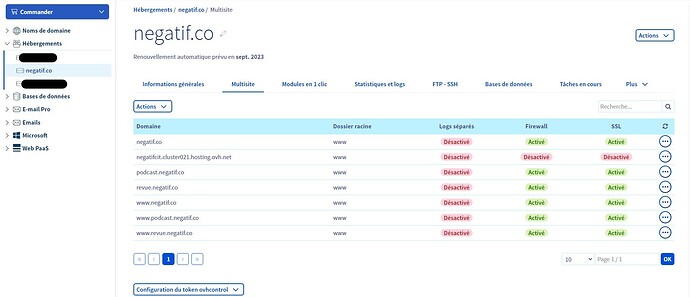

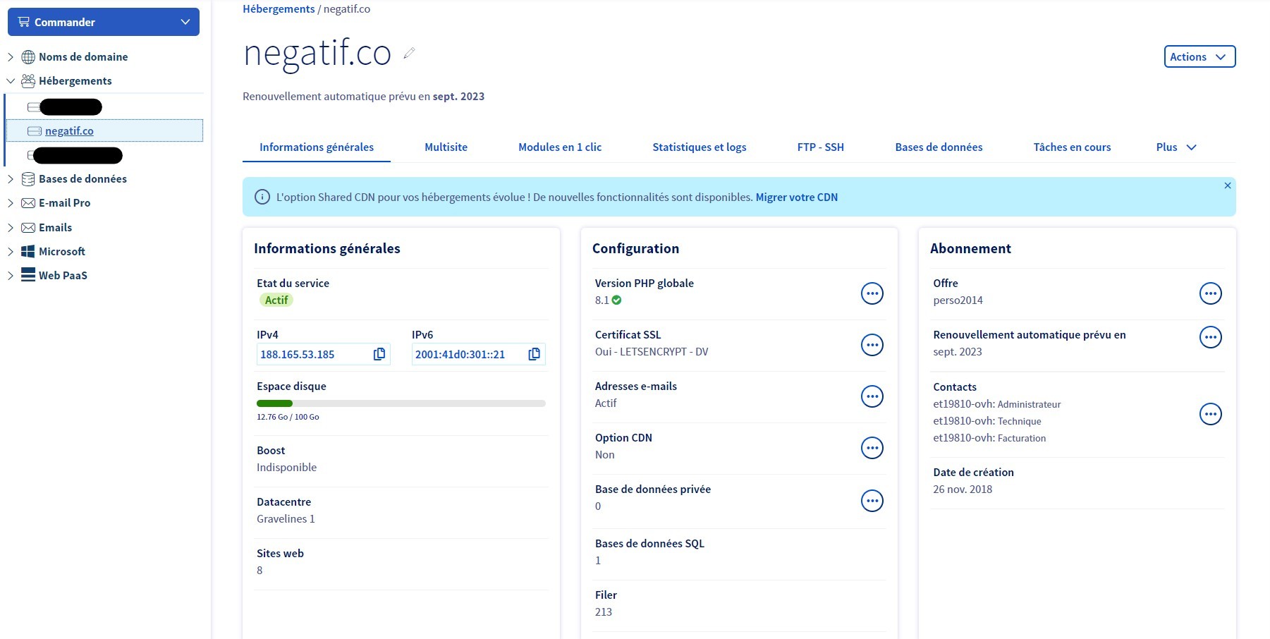

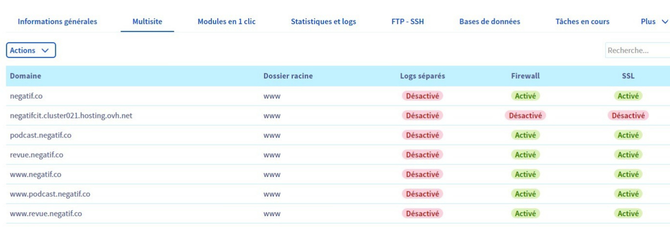

Voici "les pages entières". Merci
Bonjour. De quelle configuration s'agit-il ?
Horrible @Rim90c
Vous allez avoir un sacré bazar : tous vos domaines et domaines pointent vers le dossier www
A chaque sous domaine doit correspondre un dossier.
Ou alors des redirections ciblées dans /www/.htaccess
