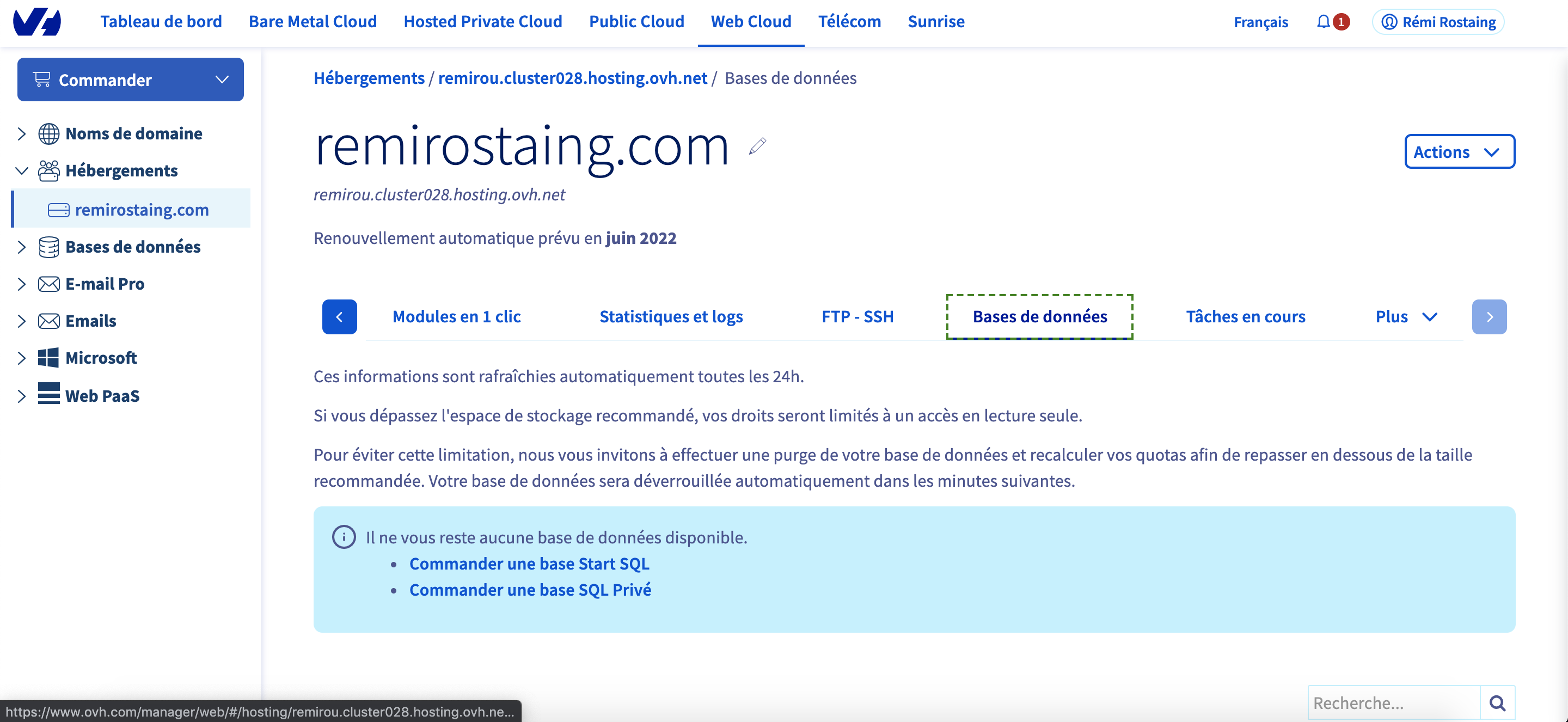

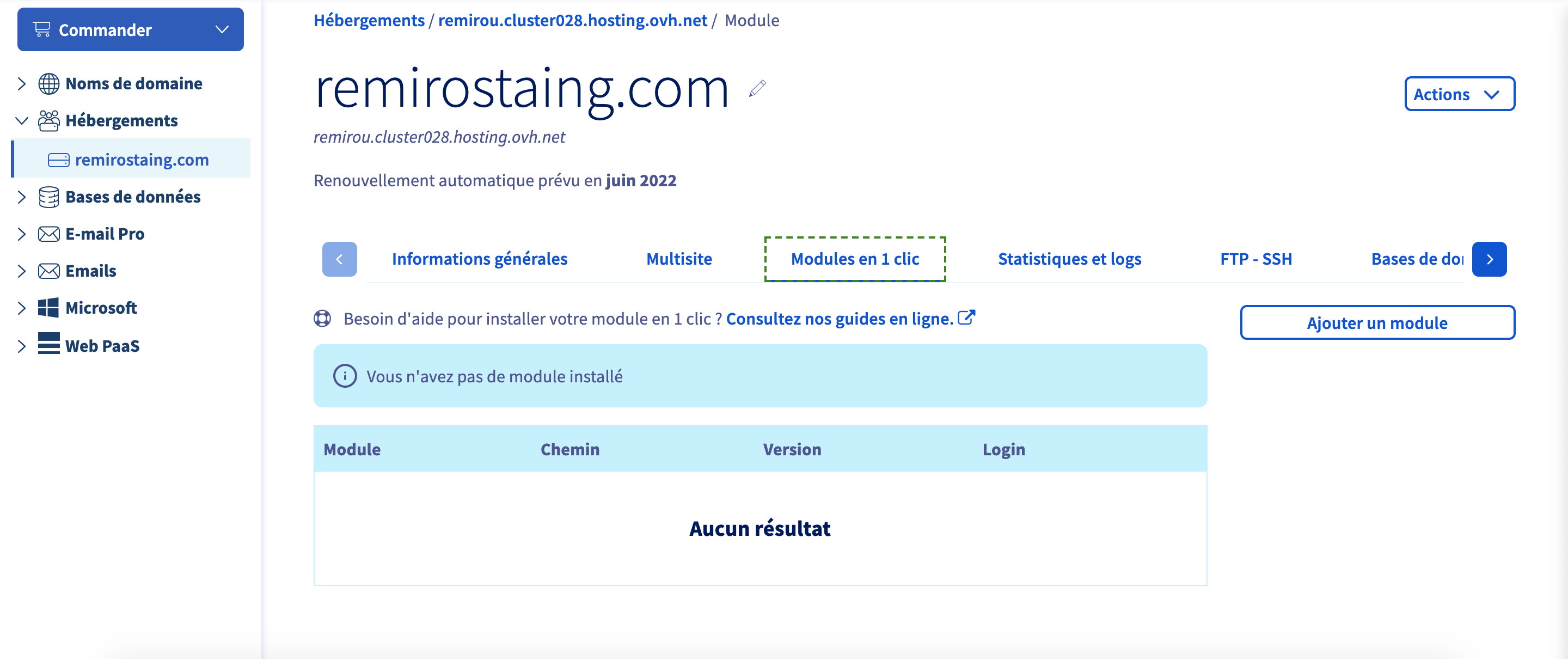

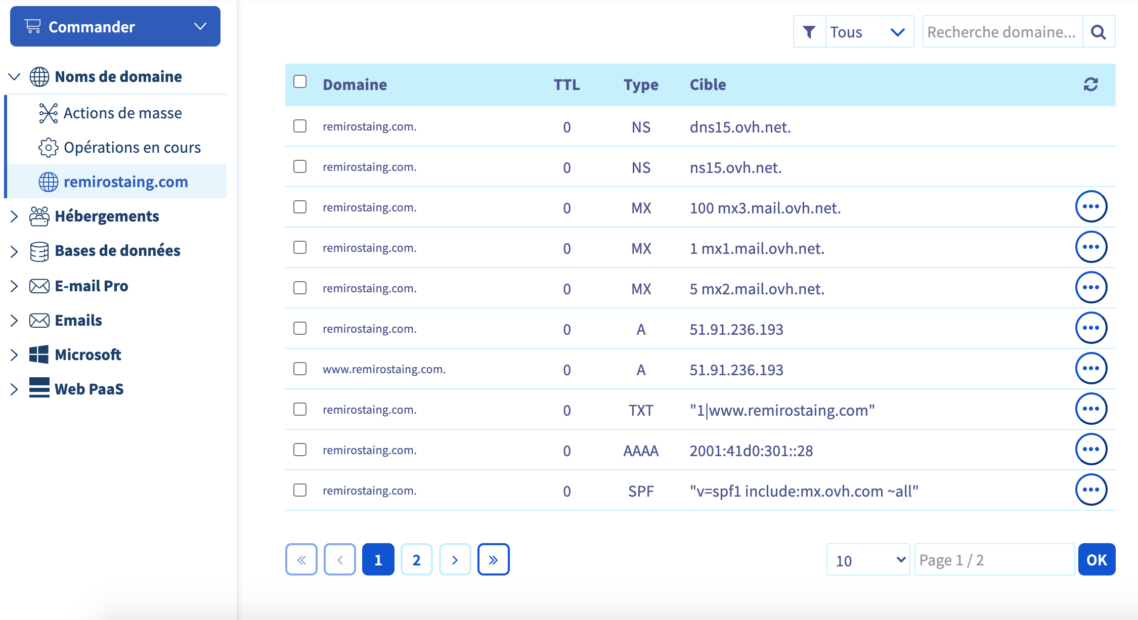

Ok @RemiR7

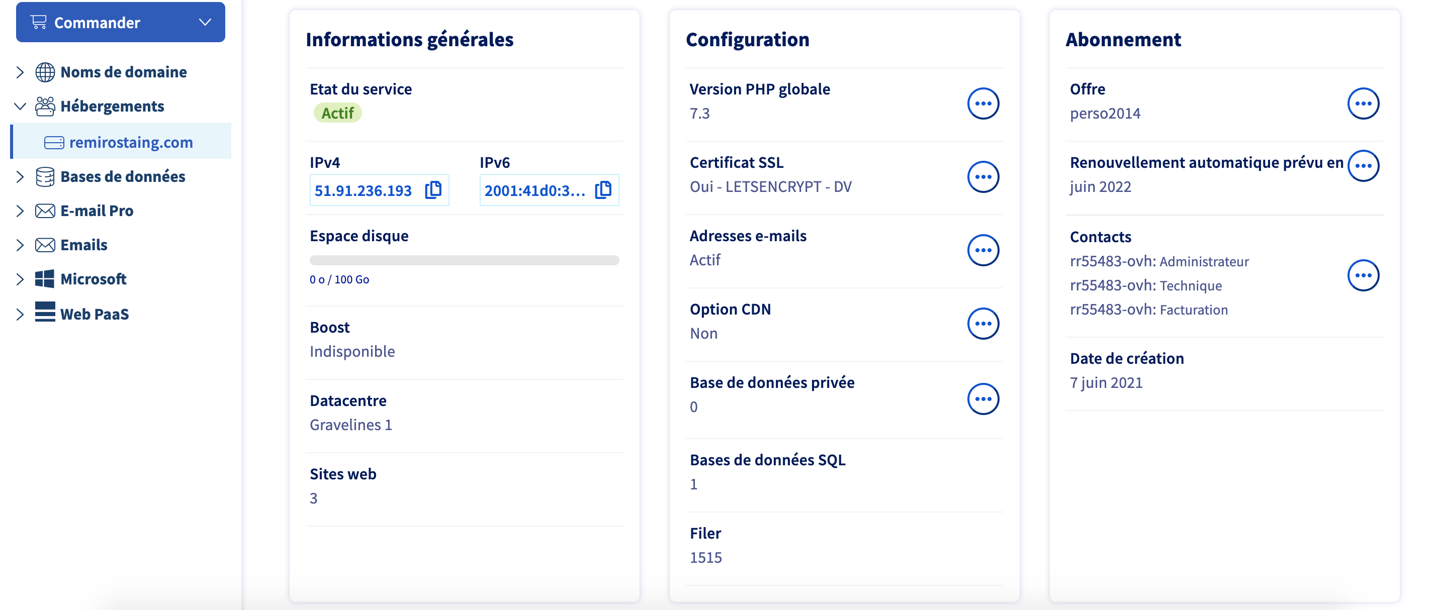

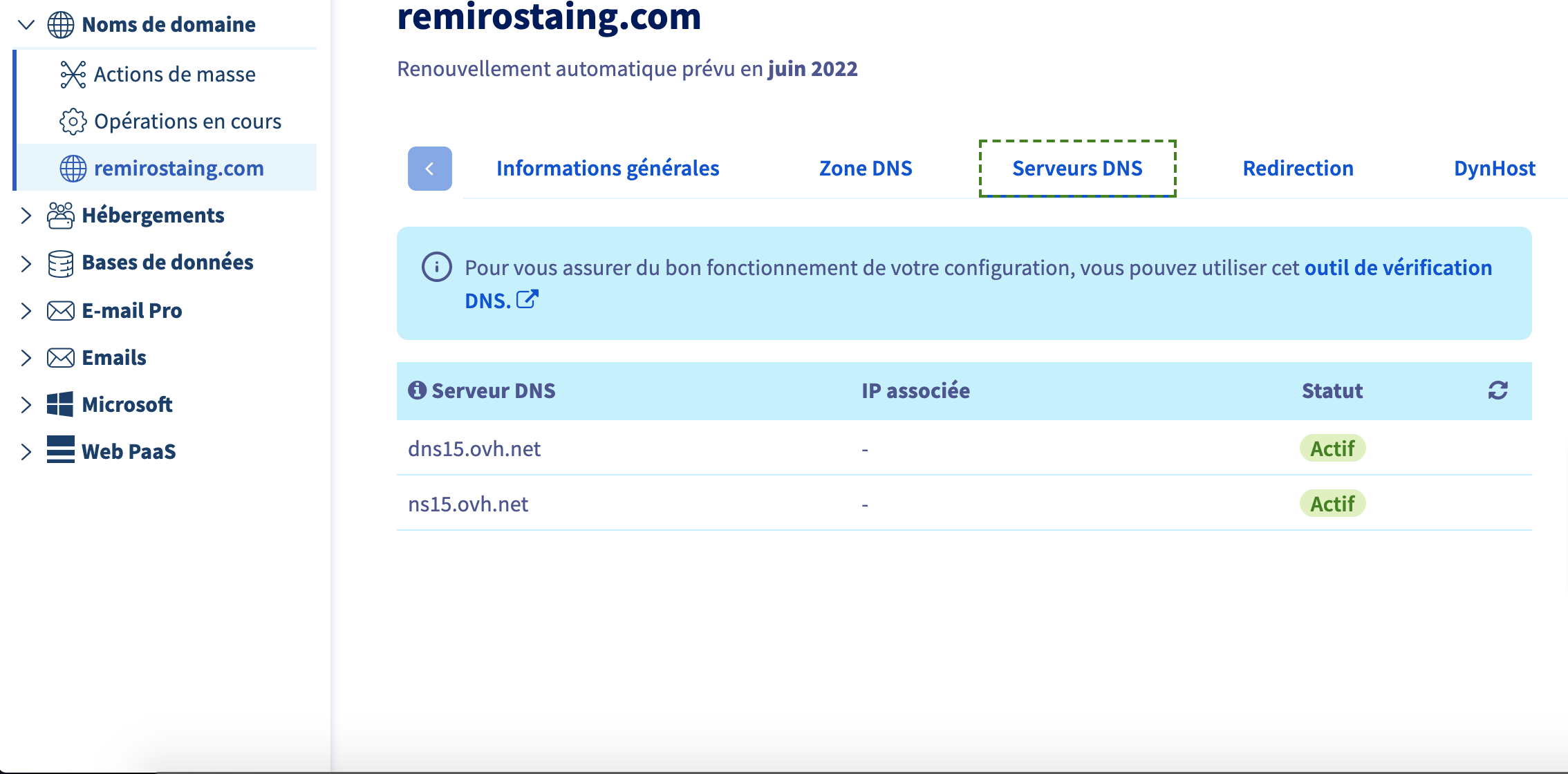

Alors : Faire avec un ordinateur à partir de : https://www.ovh.com/manager
Manager OVH > Web Cloud > Hébergement > VotreDomaine > Bases de données :
informations générales
zone DNS
pardon pour le flood, je ne pouvais poster que deux images à la fois.
toujours pas de réponse, j'ai besoin d'aide j'ai payé un service sans pouvoir l'utiliser :frowning:
toujours pas de réponse, j'ai besoin d'aide j'ai payé un service sans pouvoir l'utiliser :(

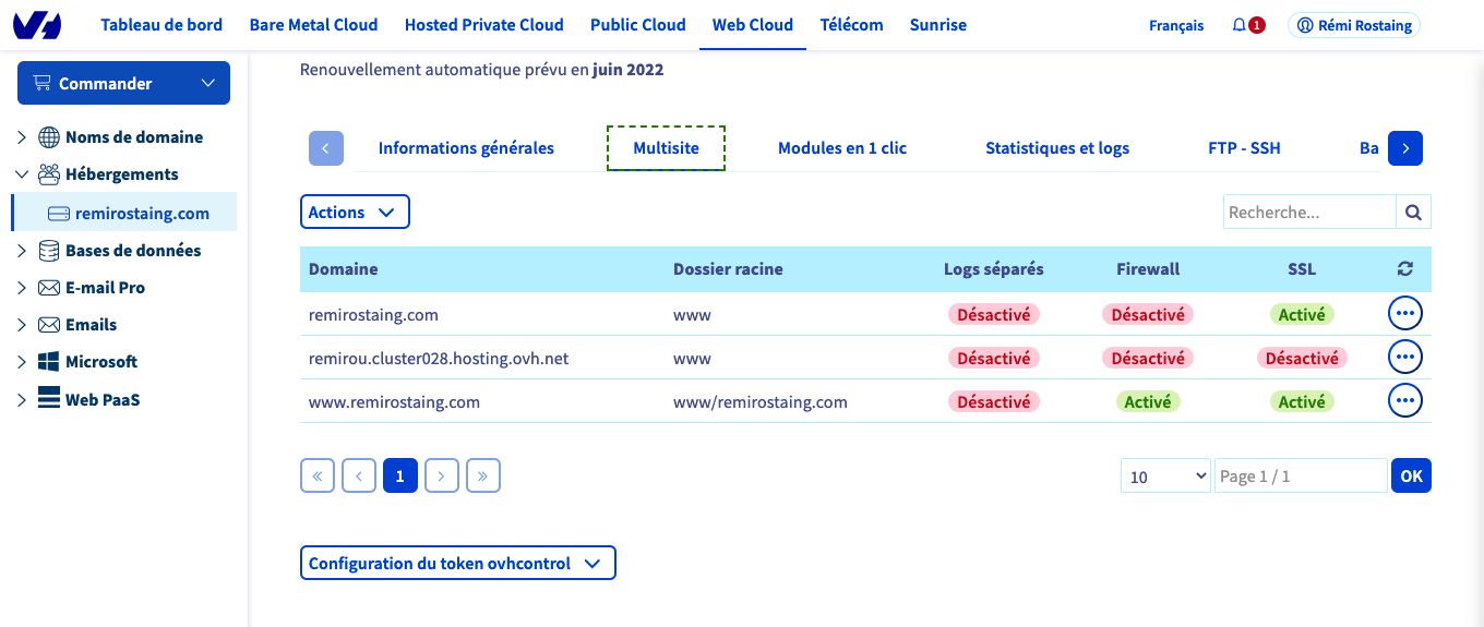

Apparemment vous avez un hébergement actif avec SSL et tout ce qu'il faut, sur cluster028.
Voyez votre page "multisite" et la colonne avec avec le dossier racine. Il faut que ce dossier racine corresponde avec celui que vous avez mis dans votre FTP, ce qui peut expliquer l'erreur 404 si ça ne correspond pas.
Vous avez mis plusieurs copies d'écran, mais justement pas "Multisite"...
mes excuses voici donc la capture demandé.

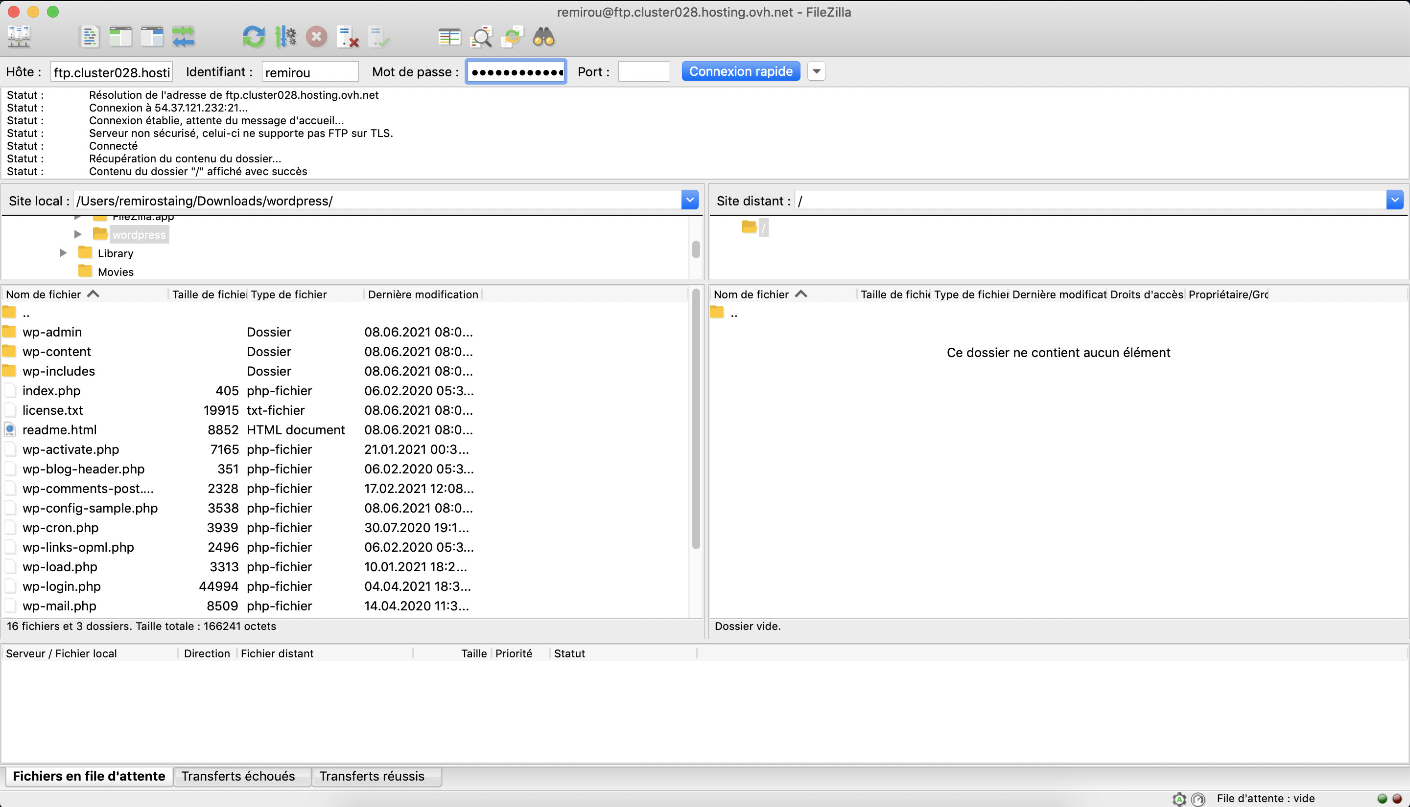

1) votre site n'est pas dans le répertoire www, sinon on n'aurait pas cette erreur:
2) Seul vous pouvez savoir ce qu'il y a dans le FTP, mais en tout cas ce n'est pas dans /www ni dans /www/remirostaing.com
voici un screen de filezilla il n'y a rien sur mon serveur ftp.

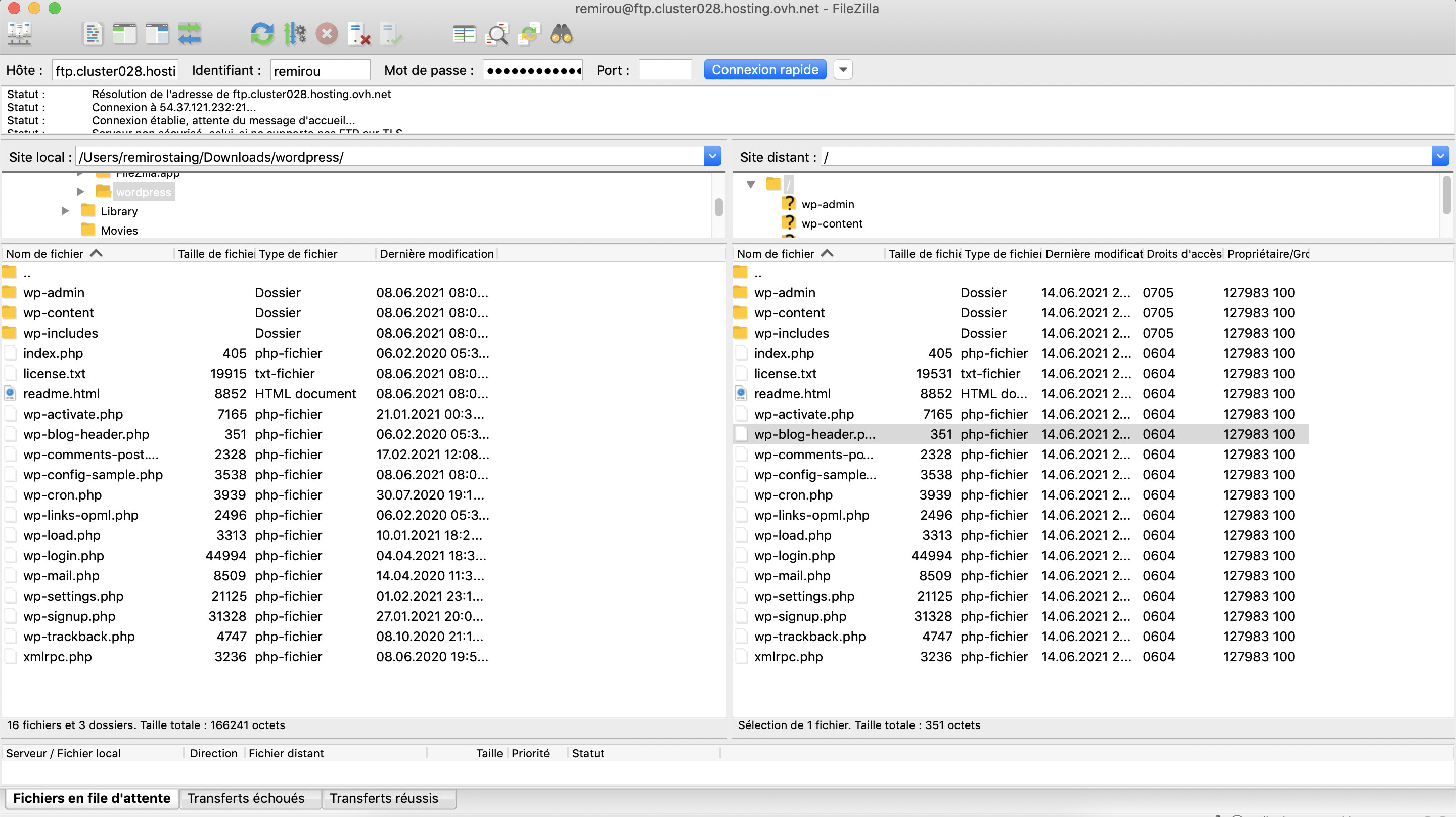

Même quand j'upload manuellement word press sur mon serveur via filezilla il continue de m'afficher cette page d'erreur.

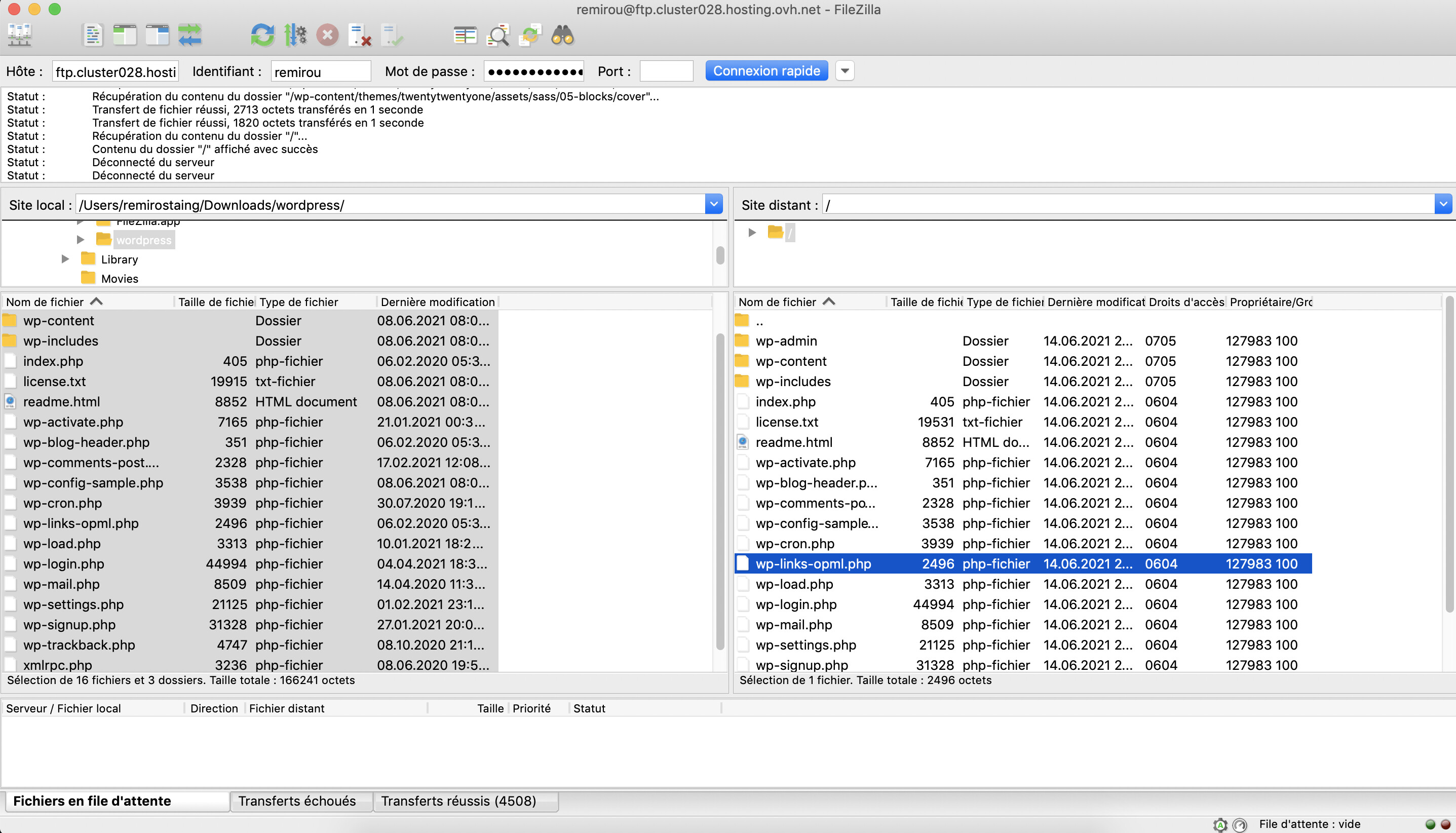

C'est uploadé mais toujours rien d'affiché

En effet, je vois dans le multisite le dossier racine www et je le vois pas sur la copie d'écran de Filezilla.
voilà le lien https://remirostaing.com/index.php voulez vous un screen plus précis de ce qui se trouve sur mon serveur ftp ?
pardon pour le flood mais voila plus en détail ce qui se trouve sur mon serveur.
si vous n'avez pas changé le "dossier racine" dans la partie multisite alors c'est normale que cela n'affiche rien.
2 Solutions :
1 - modifier le dossier racine (pour www.remirostaing.com & remirostaing.com)
2 - faire un dossier "www" et y déplacer les fichiers/dossiers de wordpress dedans + modifier le "dossier racine" de www.remirostaing.com
Je pense que vous avez bricolé et supprimé le dossier /www
Tout votre site doit être installé dans le dossier /www
Donc :
* Créez le dossier /www avec les attributs 705
* Déplacez votre installation de Wordpress de / à /www
