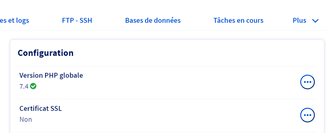

Il me semblait déjà être sur PHP 7.4 et effectivement dans l'interface OVH il est bien indiqué que la configuration est en 7.4.
Mais Wordpress indique lui qu'il tourne sur PHP 7.2 et ne veut rien entendre même quand je passe la configuration en PHP 8.0 pour tester.

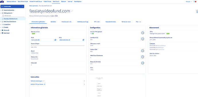

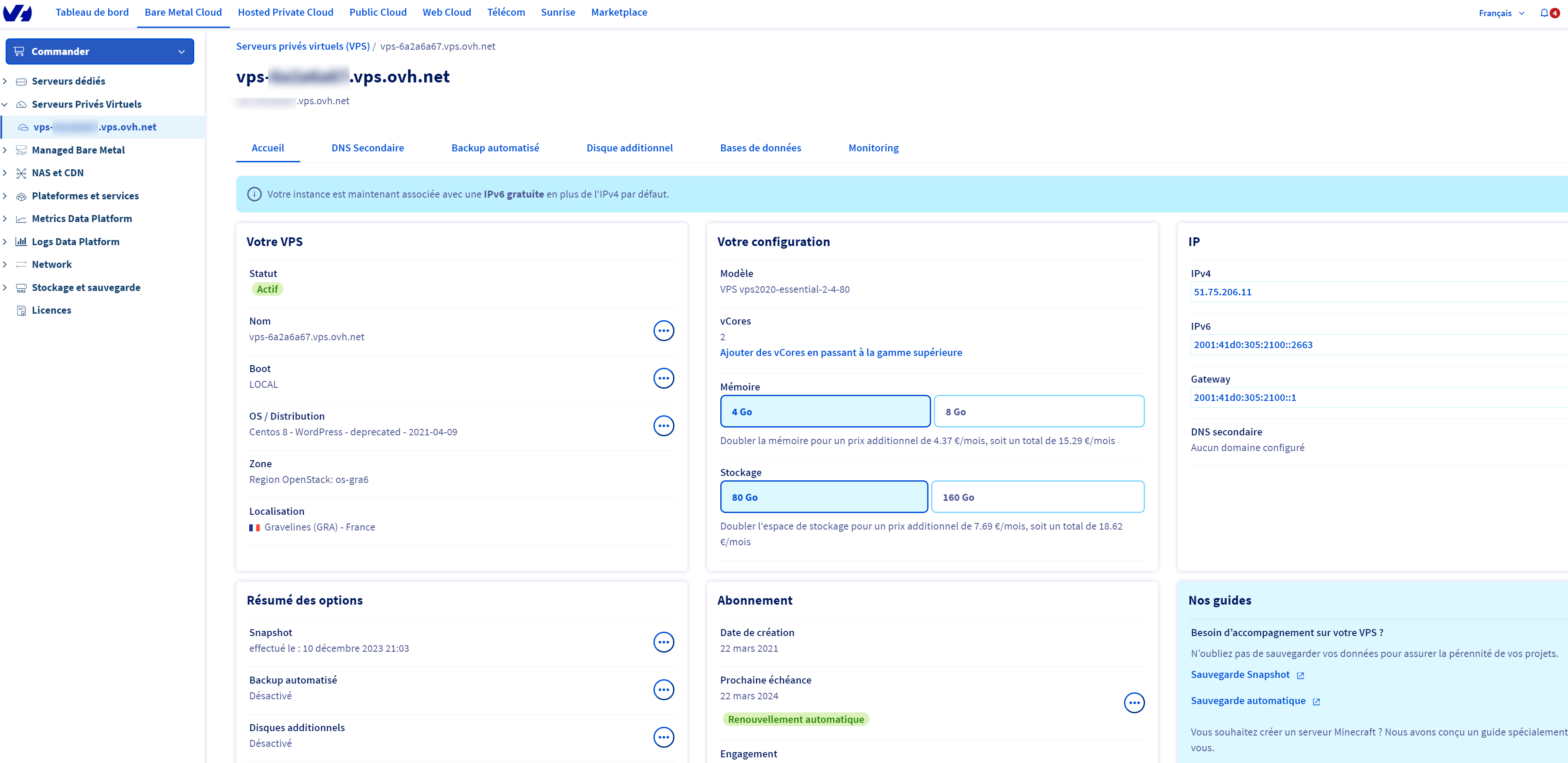

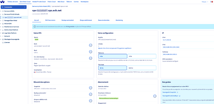

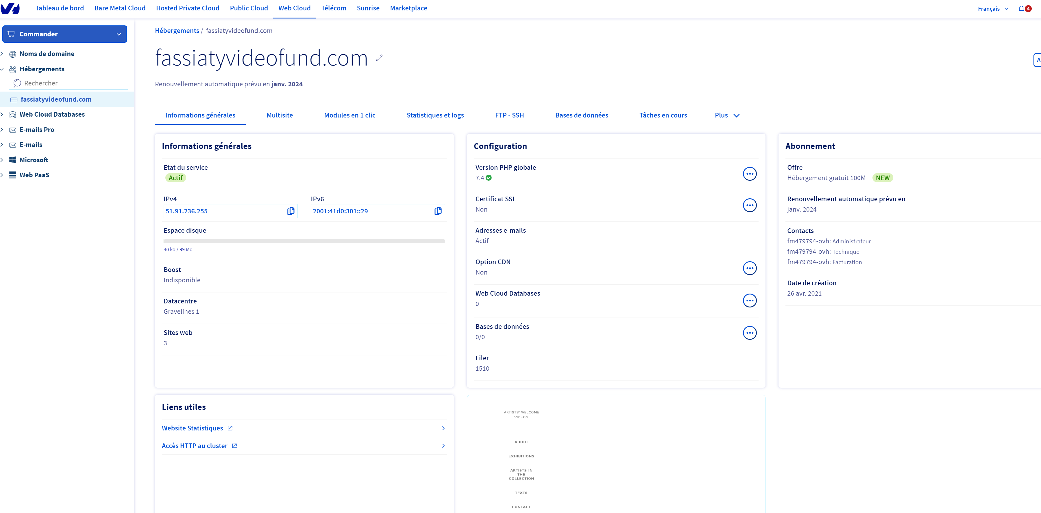

Effectivement le site est en 2 parties dans l'interface de OVH :
Le VPS :
Et le nom de domaine sur le web cloud :
Donc la version de php devrait être changé sur le VPS et non sur le web cloud ?

Ton site est bien hébergé sur ton VPS. dès lors, le .ovhconfig et toute la partie d'hébergement mutu sur le manager OVH ne servent à rien.
Pour qualifier le problème, il faut regarder dans les log du VPS.
Si personne ne l'entretien, c'est juste une question de temps pour que ça déconne.
Et donc pour changer la version PHP ça se passe aussi sur le VPS (qu'il faut de toute façon remplacer car centos8)
Votre site web pointe sur votre VPS:
fassiatyvideofund.com. IN A 51.75.206.11
www.fassiatyvideofund.com. IN A 51.75.206.11
fassiatyvideofund.com. IN AAAA 2001:41d0:305:2100::2663 (adresse fausse)
Votre cluster OVH (029) renvoie "Forbidden" donc je pense que l'entièreté de votre site est sur votre VPS.
