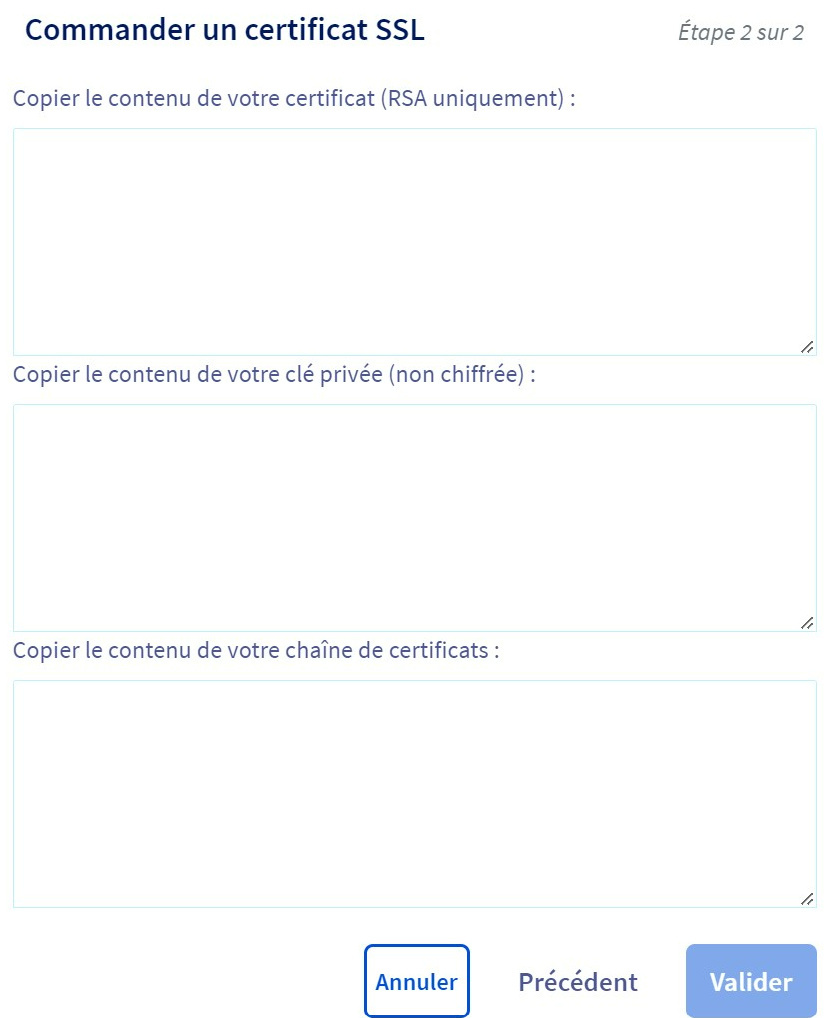

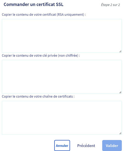

2) concernant les paramètres de la commande
, on peut-on trouver le contenu du certificat RSA, la clé privé et le contenu de la chaine de certificat ?
Ignorez cette section.
Si vous allez par là c'est pour commander un certificat payant alors que Let'sEncrypt est gratuit.

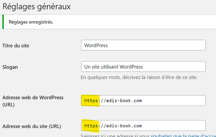

1book.combook.com
Dans /wp-admin/ informations générales,
vous avez l'adresse de votre site à deux endroits.
Changez http par https.
C'est aussi simple que ça.
C'est fait, j'ai le petit cadenas. Merci beaucoup du coup de main. J'avais envisagé cette possibilité mais j'ai évité n'étant pas sûr de mon coup. Encore merci.

Sachant que je me suis sortie de l'histoire de site sécurisé en modifiant un paramètre dans WP :
, est-il nécessaire de réinstaller ? Y aurait-il d'autres sources potentielles de difficultés ? Merci d'avance.
Vous l'avez bien changé aux deux endroits ?
