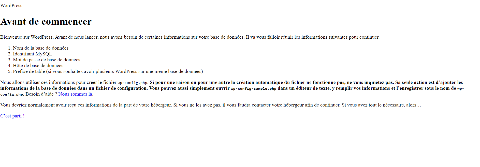

je possède un VPS et jusqu'ici je n'ai jamais rencontré de problème lors de l'installation de site.
Aujourd'hui j'essaie d'installer un wordpress dans un dossier "sousdomaine.domaine.fr", l'installation se passe comme prévu, jusqu'au moment où je me rends sur l'adresse pour configurer le wordpress : aucun css. Tout est affiché de façon "moche" comme sur la capture d'écran. J'ai essayé d'aller au bout de la configuration, le site s'affichait pareil. J'ai alors essayé de modifier les droits mais rien n'y fait. Mon VPS tourne sous PHP Version 7.3.19-1~deb10u1.
Si quelqu'un peut m'éclairer…
Merci d'avance !
Je tiens à préciser que dans le même temps j'ai constaté sur mon site principal "domaine.fr" (qui ne tourne pas sous wordpress) que le menu a changé comme le reste des textes (police et la taille n'étant plus les mêmes). Pensez-vous qu'il puisse y avoir un rapport ?

Bonjour, merci pour la réponse.
J'ai bien effectué l'installation dans deux dossiers différents dans des bdd différentes, c'est le 4ème que j'installe sur mon vpn mais le seul manuellement (l'autre wordpress a été installé avec softaculous qui aujourd'hui ne fonctionne plus). J'ai réussi à régler le problème mais j'ai trouvé cela très étrange : il s'agissait de mix-content, alors même que le site était nouveau et possédait le certificat SSL de OVH. Il a donc fallu que j'installe Really Simple SSL manuellement pour que tout rentre dans l'ordre, même si je ne comprends pas pourquoi ça fasse cela.
Peut-être avez-vous des éléments d'explication ?
