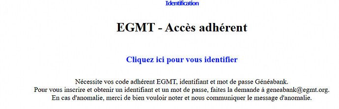

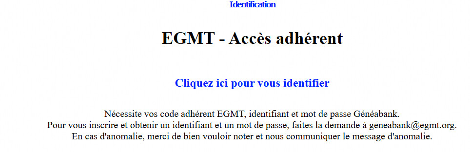

http://egmt.fr/wordpress/ ---> HTTP ERROR 500
https://egmt.fr ---> bon
Donc, dans le multisite, pour le dossier racine remplacez www/wordpress par www
