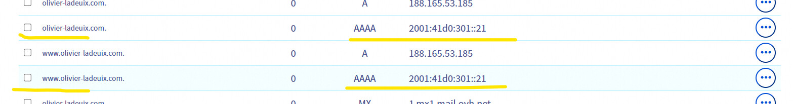

Www.olivier-ladeuix.com correct, olivier-ladeuix.com => "your connnection not private"
Je n'arrive pas à comprendre ce qu'il se passe avec mes DNS et mon site.
1. Si je tape le nom de mon site web sur mon navigateur Chrome précécé de www, tout se passe bien et j'arrive sur ma page.
2. Par contre si je tape le nom de mon site web SANS www soit directement olivier-ladeuix.com, j'obtiens le type d'erreur typique "Your connection is not private, back to safety"
3. Je ne comprends pas du tout car mes infos DNS sont exactement les memes pour les deux
Merci de votre aide.
et c'est la meme histoire avec mes sous domaine et mon blog
www.olivier-ladeuix.com/blog =>parfait
olivier-ladeuix.com/blog => "Connection not private"

Dans votre espace client, section Hébergement, voyez l'onglet SSL, activez SSL pour olivier-ladeuix.com et www.olivier-ladeuix.com
Choisissez un certificat gratuit Let's Encrypt.
22h53 je vois que c'est fait pour olivier-ladeuix.com mais pas www.olivier-ladeuix.com
