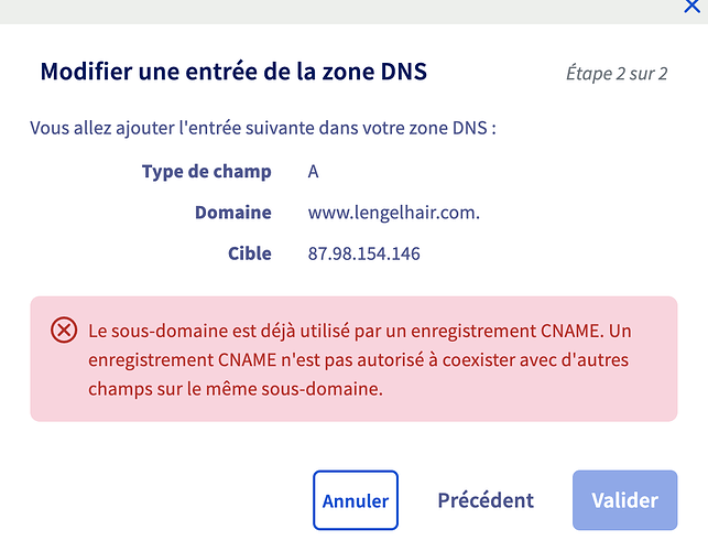

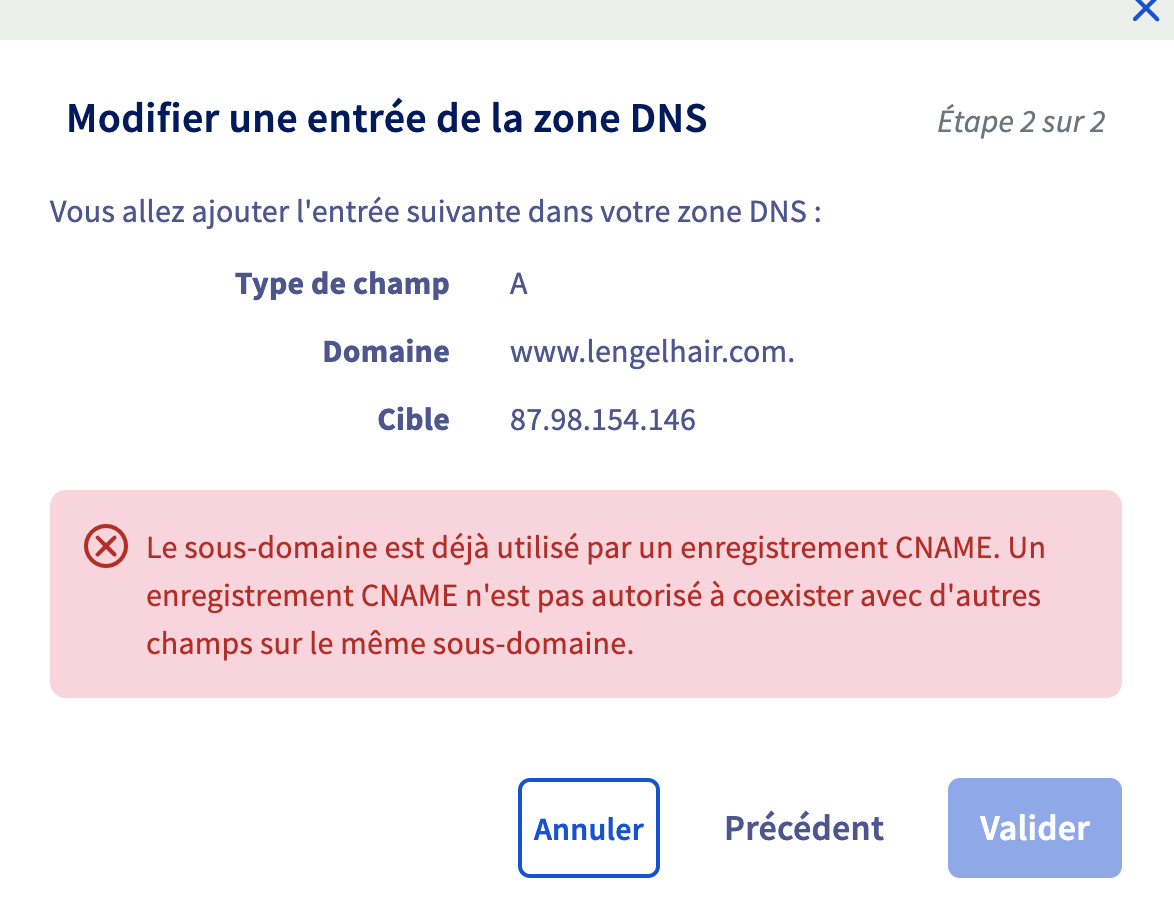

j'ai par contre ce message pour la seconde partie. Est-ce que c'est car je dois attendre 2 jours pour effectuer cette modification?
J'ignore quel est le CNAME qui correspond à www.
Supprimez-le après avoir pris note du contenu.
Le www TXT "3|welcome" peut partir aussi , il ne sert à rien.
