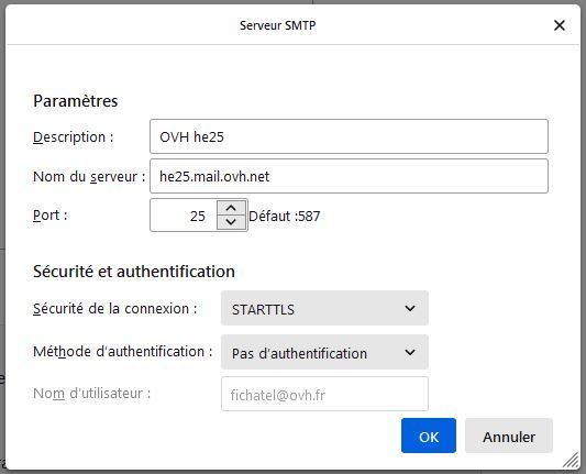

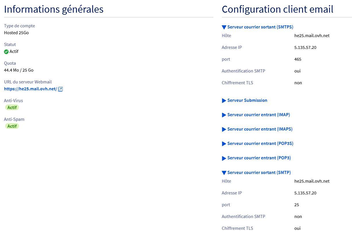

Jusqu'à présent, j'utilisais les paramètres smtp indiqués dans mon espace client :

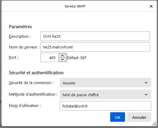

Donc en SMTPS, dans cette config :
ça mouline sur "Envoi du message", que je sois en mot de passe normal ou chiffré :
En SMTP :
j'ai cette erreur immédiatement :
et si je me mets enSSL/TLS, ça mouline sur "Envoi du message" comme précédemment.

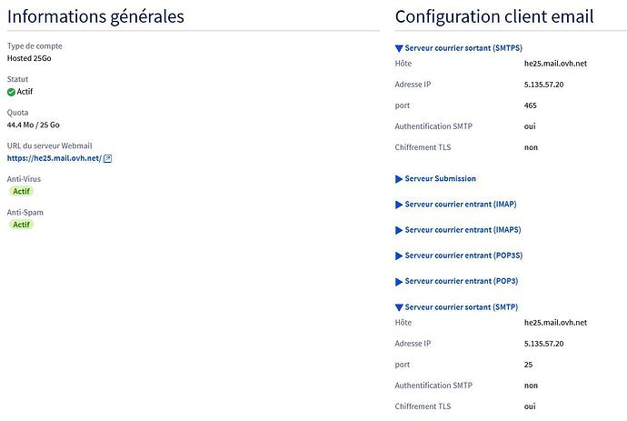

On remarquera que les paramètres sont totalement différents de ce qui est indiqué dans mon espace client !

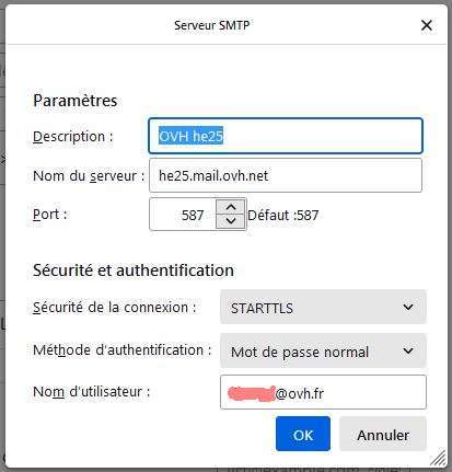

J'essaie donc la configuration indiquée :

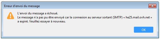

et j'ai alors l'erreur suivante lors de l'envoi :

Tâchez déjà de savoir si votre serveur est Pro1 ou He25. La première syntaxe correspond aux hébergement mail Pro et la seconde aux hébergements mail Hosted Exchange. Vous devriez aussi retrouver le nom du serveur dans l'URL de votre webmail.
D'une manière générale je donne la préférence au protocole suivant : TLS (ou STARTTLS) , port 587, et mot de passe non crypté (il ne faut pas crypter, parce que la couche réseau TLS s'en occupe déjà.)
Votre adresse mail pour la connexion SMTP doit correspondre à votre adresse mail d'identité d'envoi.
Mon webmail est sur he25 pour l'un des emails, et he20 pour l'autre (je ne peux pas me connecter sur pro1 avec mes identifiants).
Je viens de (re ?)tester cette configuration (starttls + port 587 et mot de passe non chiffré) :
Résultat :
Ma fenêtre d'édition de message reste donc ouverte dans TB, et si je clique sur Enregistrer, mon message est bien sauvegardé sur le serveur dans le dossier Brouillons (message visible dans le webmail donc) :
