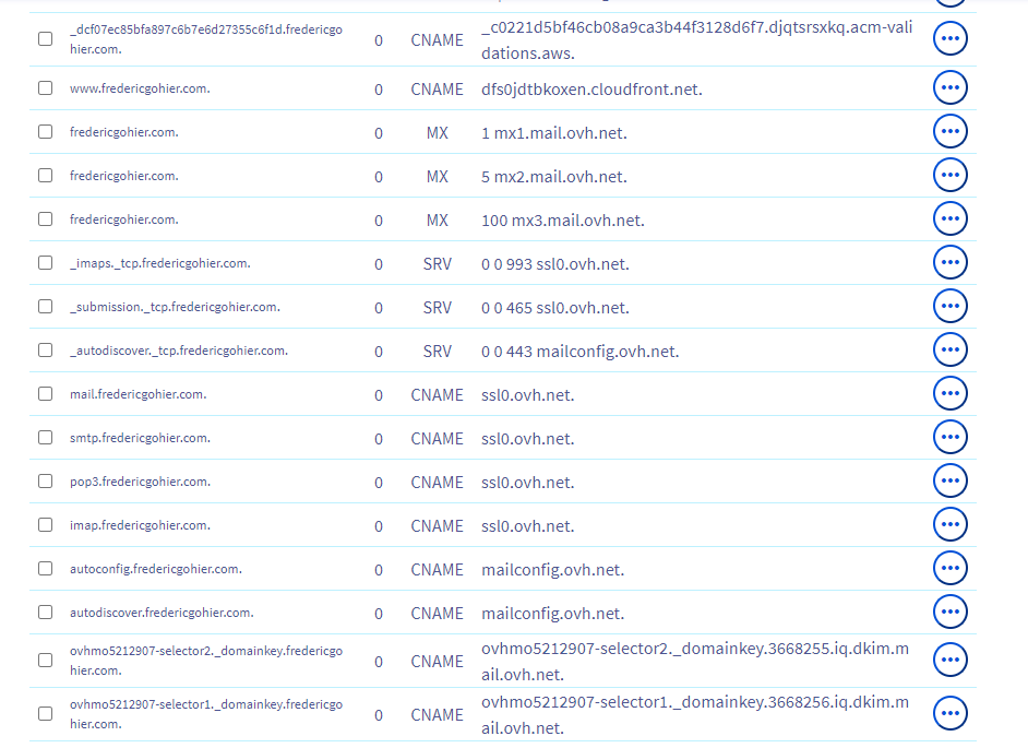

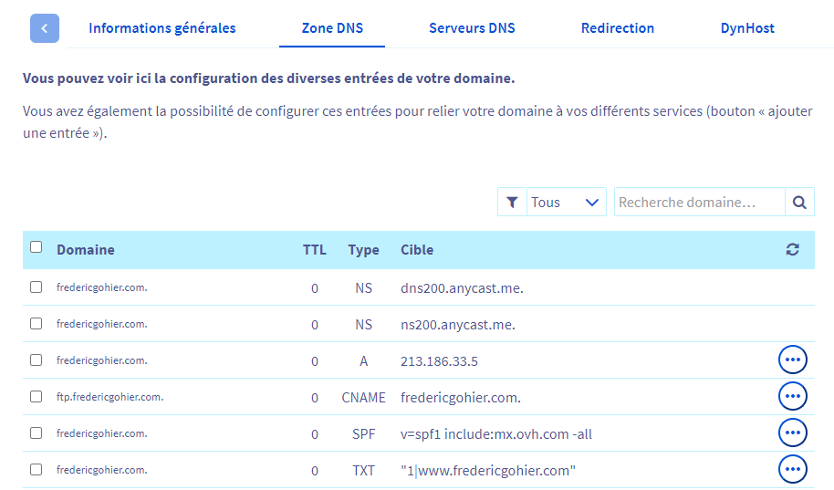

Concernant OVH, j'ai donc créé les deux entrées CNAME, ainsi qu'acheté un MX5 que j'ai relié à mon compte gmail. Je vous joins ci-dessous des captures des infos présentées sur OVH :
Lorsque je tape sur Google "fredericgohier.com", ainsi que "www.fredericgohier.com", les deux adresses me renvoies bien à la même page de "site en construction". Tout semble bien fonctionner.
Ce qui me met le doute, de part ma méconnaissance dans ce domaine, c'est de voir sur "DNS Checker" que beaucoup de résultats sont présentés comme "Not resolved". Je ne sais pas si c'est normal ou non et par conséquent si tout est en ordre ou non. Pouvez-vous donc juste me confirmer si tout est en bon état de fonctionnement, où s'il y a des choses à modifier / améliorer.

Le problème c'est surtout que vous ne comprenez pas ce que vous avez (je dit pas ça pour être "méchant").
Là vous n'avez que 2 prestataires : OVH & systeme.io et rien de plus
Concernant DNS Checker, il n'y a pas de valeurs données mais juste ce que je vous ai présenté en captures d'écran.
oublier les résultats de ce site si vous ne savez pas comment fonctionne le système DNS, c'est pour ça que j'ai dit que les capture ne servent à rien a part allonger le topic, pour rien.
Je vous joins ci-dessous les infos présentées sur Système io
voilà c'est uniquement ça qui est nécessaire pour répondre a votre question.
Et tout est bien en place car les CNAME sont bien retourné si on pose la question aux serveurs DNS.

tout est OK au niveau du site web (si on considère que c'est pas grave que https://fredericgohier.com ne fonctionne pas) et vous vous prenez la tête pour rien avec le site "DNS Checker".
