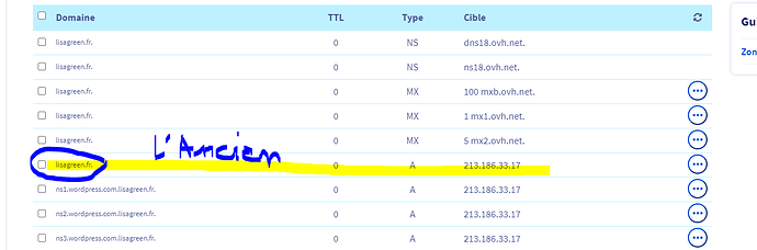

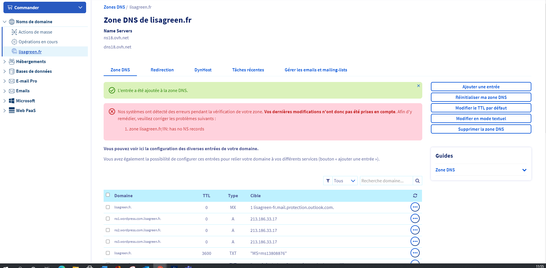

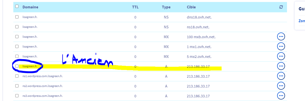

mince je les ai supprimé et créer les nouveau donnés par worpress. c'est pour ca j'ai ce message d'erreur. les anciens je les ai supprimé car je n'avait pas la possibilité de les modifier ou les remplacer.
Nos systèmes ont détecté des erreurs pendant la vérification de votre zone. Vos dernières modifications n'ont donc pas été prises en compte. Afin d'y remédier, veuillez corriger les problèmes suivants :
zone lisagreen.fr/IN: has no NS records
Oups ! J'ai répondu trop Vite.
C'est les Type " A " qu'il faut modifier.
Remettez les Type " NS " d'origine

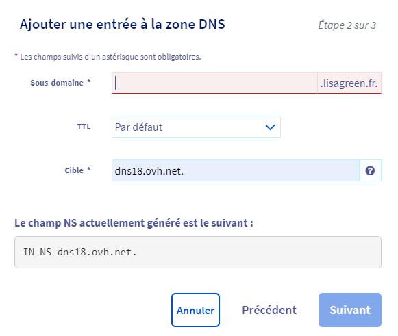

J'essaye de l'ajouter mais malheureusement je me rappel plus y'avait quoi dans le sous domaine
le site est www.lisagreen.fr
Oups j'avais pas fini à lire votre support, j'ai mis le IP et ca marché.
Ok j'ai réinitialiser les NS d'origine. Maintenant j'ai un seul A , je le modifie et je rajoute les 2 autres wordpress pour que ca fasse 3 ou bien j'ajoute les 3 nouveaux ?

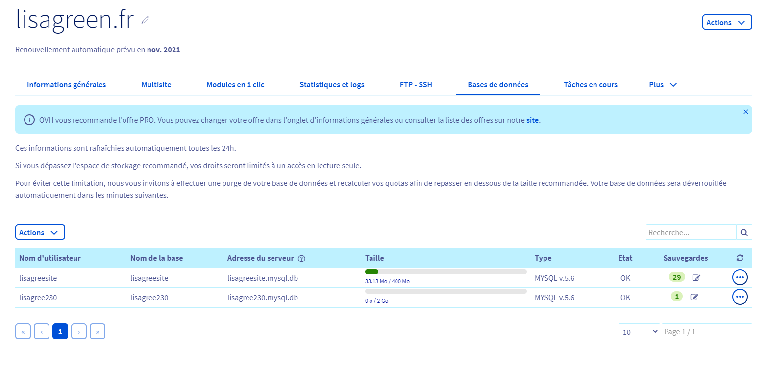

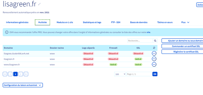

Manager OVH > Web Cloud > Hébergement > VotreDomaine > Bases de données :
Ns1.wordpress.com
Non ce n'est pas un enregistrement A à modifier.
Le renseignement donné est faux.

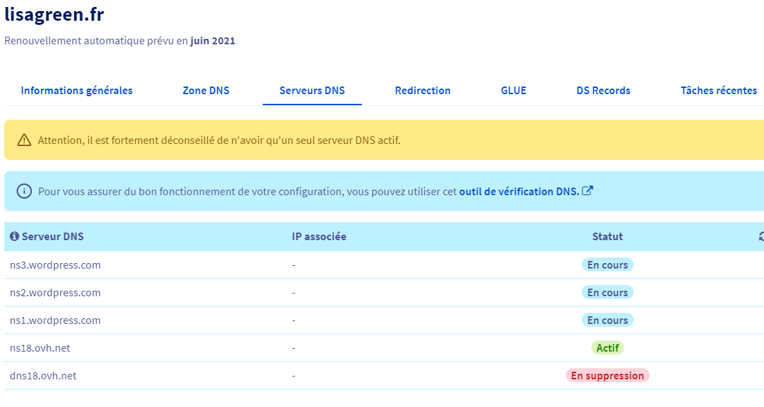

Wordpress vous demande de changer les serveurs DNS de votre domaine
(qui sont aujourd'hui ns18.ovh.net et dns18.ovh.net)
Ceci se fait dans un autre écran de la section domaine (donc pas dans zone DNS)
Ceci n'est pas sans conséquence: votre zone DNS sera dorénavant chez Wordpress et plus chez OVH.
En particulier avant de faire cela transcrivez vers Wordpress les trois MX qui sont dans votre zone DNS chez OVH .
L'arrêt de votre hébergement chez OVH devrait normalement mettre fin à votre hébergement mail . Tenez-en compte.

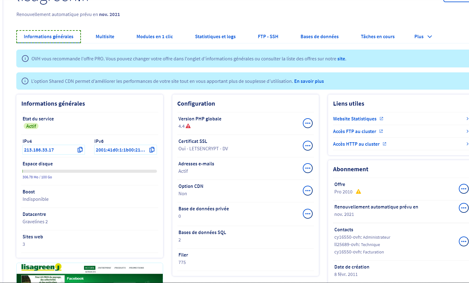

Maintenant ca se présence comme ca, je supprime l'ancien ou pas ?
Non je veux rester sur OVH j'espère que celà ne se bascule pas

Pour diriger votre nom de site vers l'hébergement sur Wordpress.com ajoutez 2 enregistrements A avec sous-domaine (rien) et les adresses IP respectives:
192.0.78.25
192.0.78.24
(et supprimez 213.186.33.17)
Et faites de même pour le sous-domaine www
