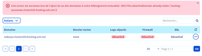

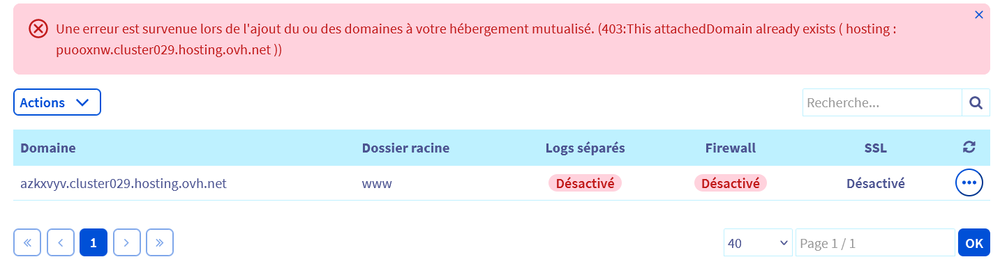

J'ai fait ma modif et j'ai une erreur du genre…
> Une erreur est survenue lors de l'ajout du ou des domaines à votre hébergement mutualisé. (403:This attachedDomain already exists ( hosting : puooxnw.cluster029.hosting.ovh.net ))
Si vous avez une idée ?

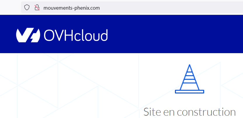

Montrez un peu une copie d'écran de votre "multisite" car http://puooxnw.cluster029.hosting.ovh.net renvoie la même chose.
C'est ce qui se passe si votre URL pointe vers un dossier racine /www mais que vous avez installé un module dans /autrechose
MErci pour la réponse.
en fait y a rien quand je saisi le nouveau nom de domaine ça plante.
et le wordpress et bien installé dans WWW.
en fait y a rien
ah mais c'est un autre hébergement que vous montrez ici ! (http://azkxvyv.cluster029.hosting.ovh.net/ )

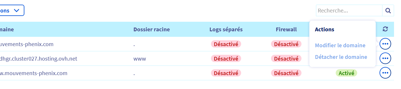

pour l'instant je ne peux pas détacher le nom de domaine du premier hébergement… l'option est grisée.
Ai-je été trop impatient là aussi ?..
Vous voulez détacher puooxnw je suppose ? Relisez ma réponse
Non mais je rêve c'est encore un autre hébergement sur cluster027 ???
En fait j'ai pas d'hébergement puooxnw… je ne sais pas ce que c'était celui là
Il est sur un autre compte client alors. Vous devez avoir la collaboration de cet autre client pour le libérer.
Bon en fait sur l'hébergement de mon ancien site le multisite a bien été supprimé.
PAr contre je ne peux toujours pas ajouter le nom de domaine sur le nouvel hébergement, j'ai la meme erreur.
