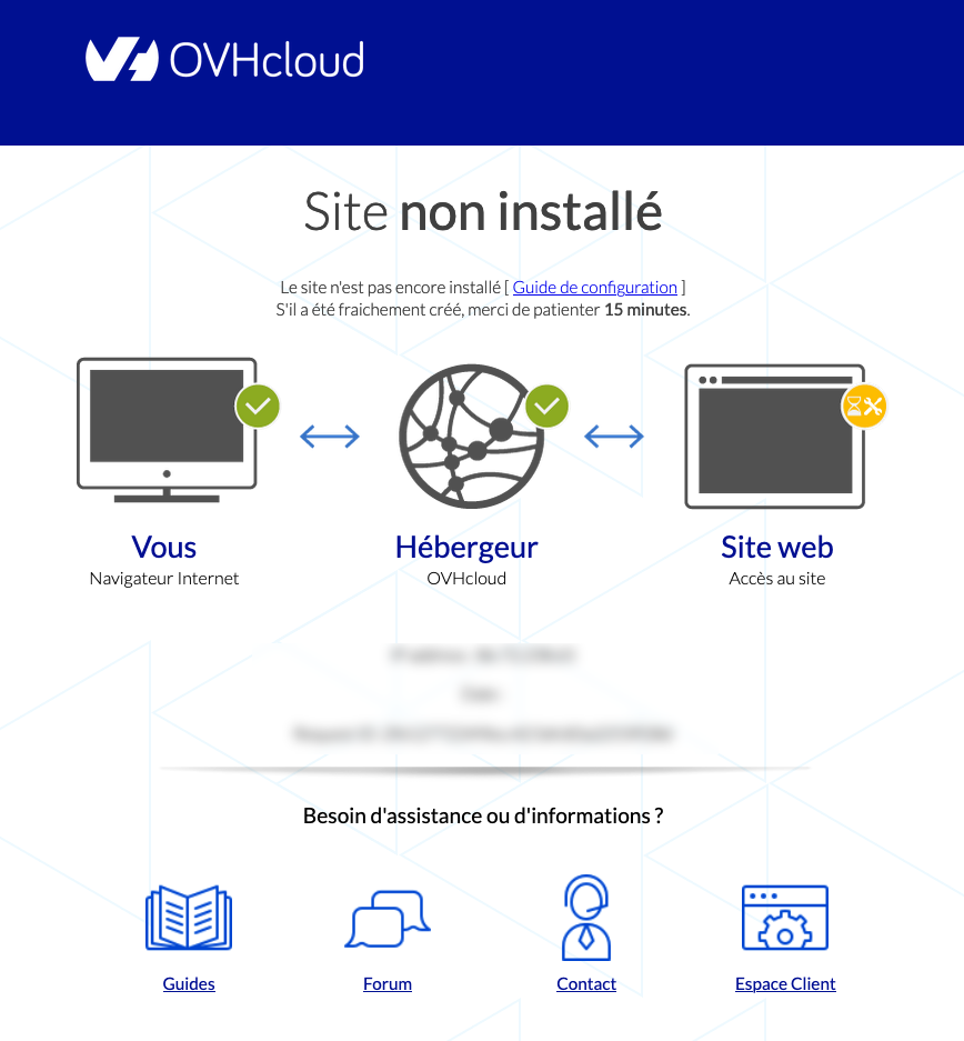

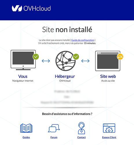

Bonjour, soucis de base. J'hérite d'une situation d'hébergement OVH - PAS 'LHABITUDE DE GÉRER LES ZONES DNS sous OVH , donc, j'ai un site avec un nom de domaine en .com qui fonctionne bien, nous avons récupérer l'autorité du nom de domaine en .fr. L'idee est d'avoir le .fr qui va pointer vers le .com.
De base, je suis allé dans la gestion de la zone DNS du .fr et ai renseigné copié collé les champs A et AAAA de mon .com vers mon .fr et la… rien… le .fr reste muet au bout de 48h. nb : les 2 noms de domaine sont listée sur le meme serveur dns, donc, je ne comprends pas bien d'où vient le soucis.
Aucun hébergement déclaré pour le nom de domaine.fr
Merci d'avance, comprends pas.

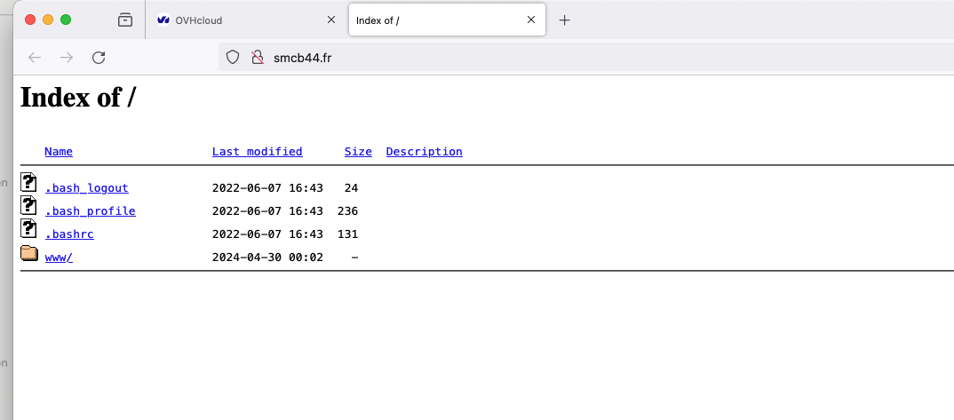

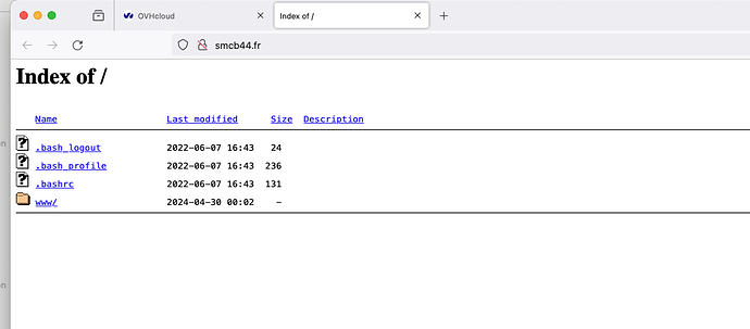

donc, upgrade du service d'hebergement du .com, activation du multisite, Ajout du nom de domaine à l'hébergement, tout automatique, on n'a rien a faire, tres bien, regénération du certificat https, tout au vert et mon fr pointe maintenant vers la racine réelle du site…
sérieux ? que dois-je faire svp.

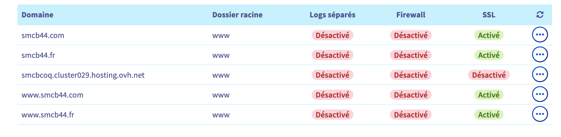

faite une capture d'écran de votre partie "multisite", car il y a fort a parier que vous avez mal rempli le dossier racine.
+ j'ai regenere le certificat au cas ou.
Tout m'a l'air correct maintenant, est-ce OK pour vous aussi ?
Yes papa ! Merci. à tous, on est bon et les redirections de pages sont maitenant effectives aussi.
