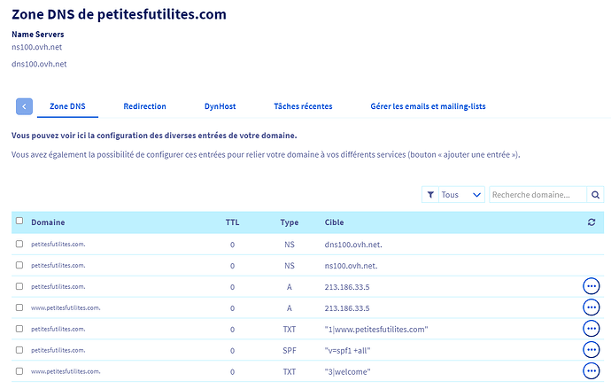

J'ai reçu aujourd'hui un email m'informant que ma zone DNS était supprimée, et avec ceci un lien pour une sauvegarde. Je pensais avoir réglé le problème après les nombreux email m'informant que celui-ci allait être supprimé et après avoir passé de nombreuses heures à chercher une solution sur le support d'ovh, mais je dois dire honnêtement que je ne comprends pas grand chose à tout ça, voire rien.
De ce fait, vous êtes mon dernier recourt avant l'abandon !
J'ai négligé ce site durant des mois, mais je ne souhaite pas tout perdre aujourd'hui, mais il est peut-être trop tard car je n'arrive plus à me connecter sur mon site, et celui-ci affiche une page qui m'est inconnue (nom de domaine petitesfutilites.com).
Ci-dessous une capture d'écran de la zone DNS de mon site
Merci d'avance pour votre aide
vous avez acheté le domaine "2021-07-02" le 2021-07-02 ?
Si la réponse est non alors vous avez perdu le nom de domaine.
Et pour la partie site il faut regarder si vous avez pas un hébergement encore d'actif.
il est trop tard.
Les squatteurs sont aux Bahamas et ce n'est certainement pas une oeuvre caritative.
Vous n'avez pas d'hébergement web ni mail chez OVH pour ce domaine, n'allez pas dépenser inutilement des €€€ pour le renouveler, car sans le domaine ce serait de l'argent perdu et OVH ne vous remboursera pas.
