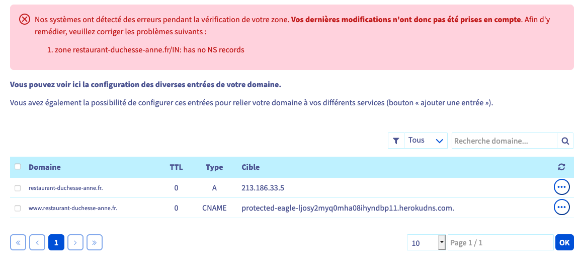

J'ai fait les démarches nécessaires dans la zone DNS pour rediriger en CNAME mon sous-domaine www vers l'hébergement sur Heroku, celà foncitonne bien. J'ai mis en place une redirection pour le domaine root, et ensuite j'ai voulu clean un peu les entrées dans la zone DNS en supprimant tout sauf mon CNAME pour www et ma redirection. Grave erreur, je m'en rends compte maintenant, car j'ai 3 problèmes :
* "Nos systèmes ont détecté des erreurs pendant la vérification de votre zone. Vos dernières modifications n'ont donc pas été prises en compte. Afin d'y remédier, veuillez corriger les problèmes suivants : zone restaurant-duchesse-anne.fr/IN: has no NS records"

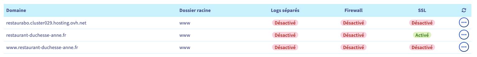

Cependant j'avoue ne pas trop comprendre en quoi mettre en .htaccess sur ce start10m va permettre cette redirection. Lorsque je me rends dans le manager OVH > Hebergements > Multisite, j'ai les 3 domaines suivants:
Le start10m est enregistré sous le domaine `restaurabo.cluster029.hosting.ovh.net`, donc je ne pense pas qu'un .htaccess permettrait de rediriger `restaurant-duchesse-anne.fr` vers Heroku ?

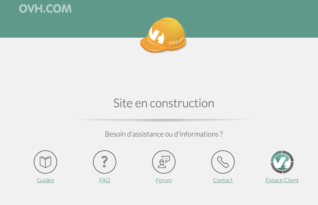

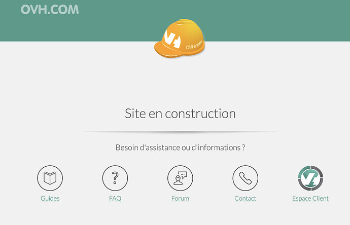

Actuellement, en se rendant sur https://restaurant-duchesse-anne.fr, on obtient ce magnifique écran:

Voici le détail de ma zone DNS (j'espère que c'est safe de partager ça ici):

Donc votre hébergement est sur cluster029, il est accessible identiquement depuis les 2 adresses restaurabo.cluster029.hosting.ovh.net (sans le www)
L'adresse avec www n'est pas dirigée vers OVH (vu le CNAME vers Heroku)
Dans votre multisite (votre 1è copie d'écran d'aujourd'hui) vous pouvez sans problème enlever la 3è ligne www.1anne.franne.fr puisque cette adresse n'est pas desservie par OVH. Si vous la laissez vous allez avoir des messages d'erreur pour activer SSL.
SSL est visiblement déjà activé sur l'unique ligne 1anne.franne.fr (sans www)

Par contre impossible de supprimer la 3ème ligne dans hébergement multisite, j'ai tenté de "détacher le domaine" mais ça ne fait rien.
Si c'est la ligne XXXXX.clusterYYY c'est normal, c'est un nom interne à OVH qui identifie votre hébergement, et il n'y a aucune bonne raison de vouloir rendre cette adresse publique.
