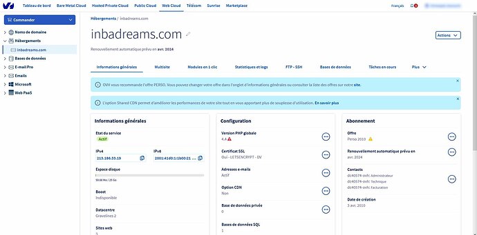

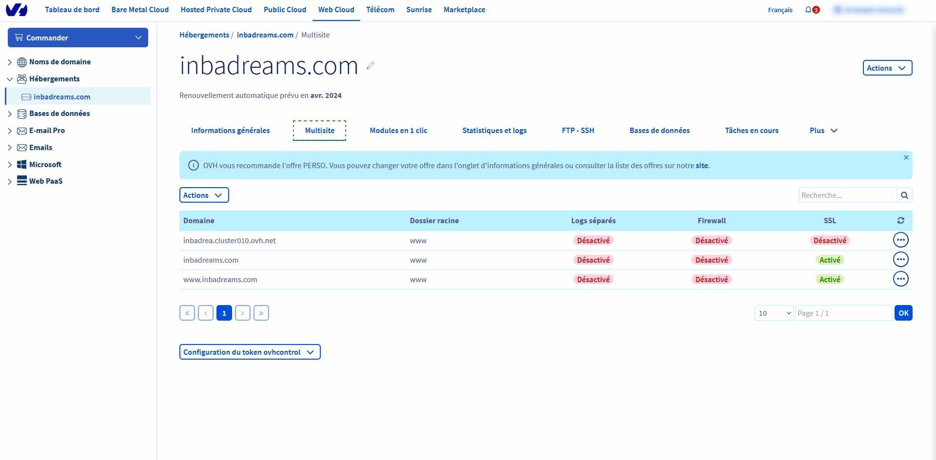

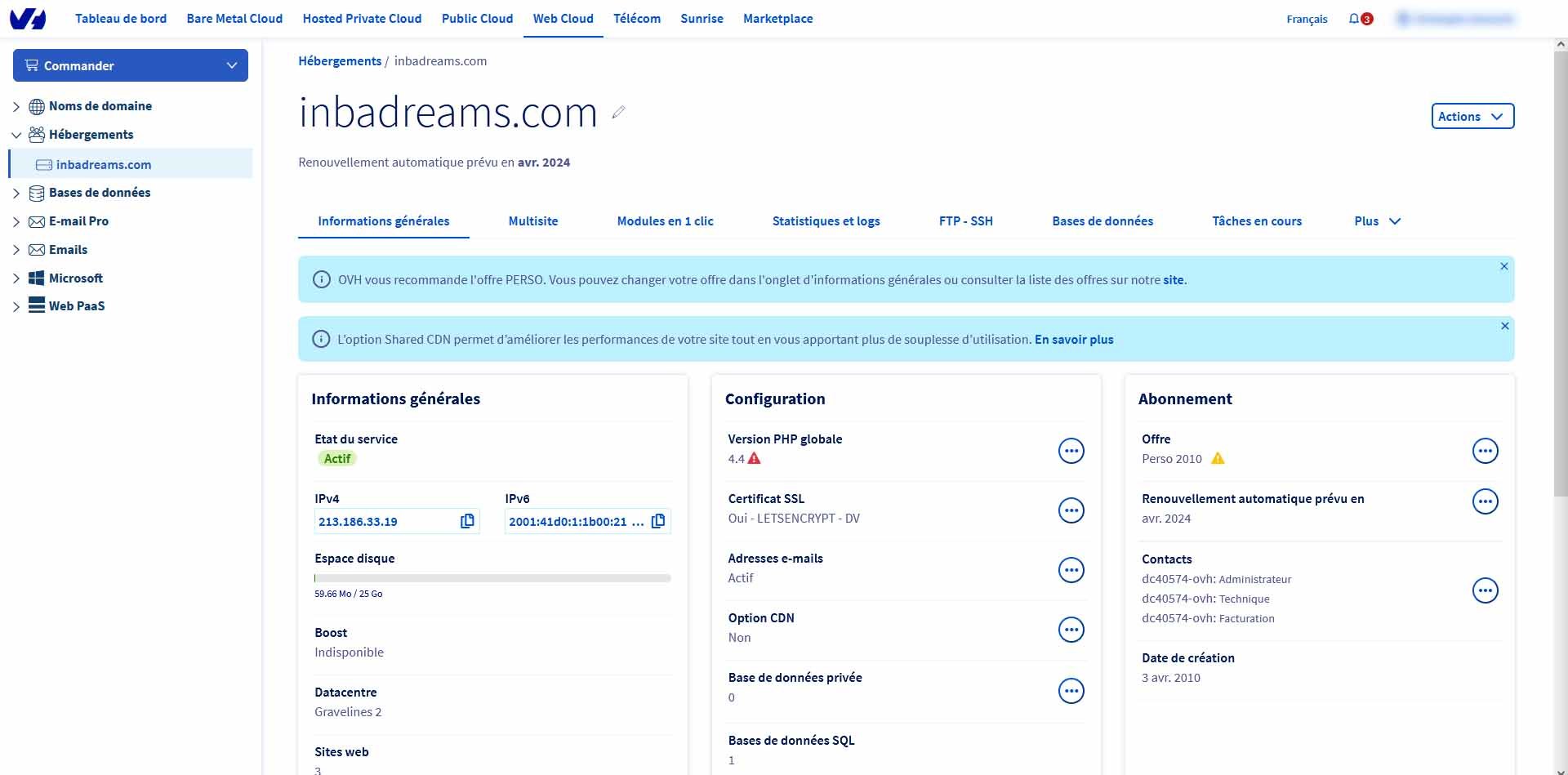

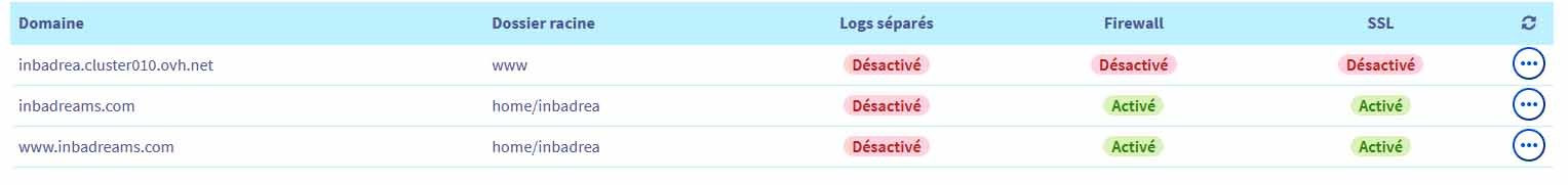

Pouvez-vous montrer une copie d'écran de Hébergement > infos générales
et Hébergement > Multisite
Bonsoir,
Les voilà :
Je précise que j'ai réglé la version php sur 7.3 dans le but de réinstaller J3.10.2 et le Manager OVH l'a affiché comme il apparaît sur la saisie d'écran.
Je viens de repasser la version php sur une version historique antérieure à mes bêtises et le Manager affiche bien v7.3 mais l'erreur persiste : http://www.inbadreams.com/

Si vos fichiers sont dans /home, veillez à indiquer dans multisite > dossier racine, le dossier que vous avez choisi pour héberger vos fichiers. (par exemple home au lieu de www)
Je ne saisis pas vos allusions aux clusters, Fritz.
c'est une pique pour OVH

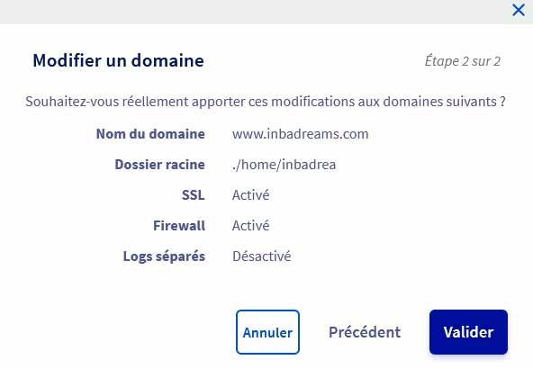

J'ai mis ça :
Ça donne ça :
Et j'obtiens un "site non installé" :
Comment faire pour obtenir la page d'install de Joomla ?

vous pointez vers un répertoire vide.
A vous de savoir dans lequel vous avez installé les fichiers de Joomla.
Le répertoire n'est pas vide, il contient les fichiers de l'archive pour une install de J3.10.2

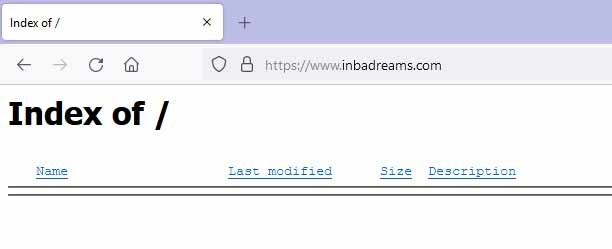

Mais, en effet, après avoir tout vidé et redémarré :

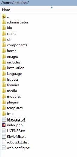

Pourtant, je suis bien dans home/inbadrea/ je viens de vérifier sur winscp que j'utilise :
votre répertoire racine est faux : vous devez mettre "." si vous n'avez pas mis joomla dans aucun dossier.
Le "dossier racine" est le dossier que vous allez créer dans /home/inbadrea, si pas de dossier alors la racine est un point (dossier courant).
Je ne comprends pas bien. Comme le montre ma saisie précédente, mes fichiers sont sur home/inbadrea.
Je viens de passer mes "dossier racine" sur "." sur le manager OVH et j'obtiens toujours un site vide ("index of").
Je vais sur WinSCP, je remonte dans mon arborescence et je vois ceci :
Quand je dclique sur inbadrea, je trouve mes fichiers d'install.
Quand je dclique sur "i" je trouve un répertoire "n", je dclique je trouve un répertoire "b", je dclique dessus et je retrouve un répertoire inbadrea, comme ceci :
dans lequel il y a les fichiers d'install.
Et quand je remonte et dclique sur les deux petits points, j'ai une erreur "erreur lors de l'affichage du contenu de "/." permission insuffisante"
Dernière précision : lorsque je suis sur /home/, je ne peux pas uploader de fichier, si j'essaie, j'obtiens une erreur type "impossible de créer le fichier disante, permission insuffisante"

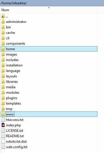

je repasse sur l'onglet où mon site est ouveert, je rafraichis et, maintenant, j'obtiens une simple phrase : "Parse error: syntax error, unexpected T_OBJECT_OPERATOR in /home/inbadrea/index.php on line 43"
De plus, quand je retourne sur WinSCP, je constate que deux dossiers ont été créés. Les deux dossiers sélectionnés sur la saisie d'écran suivante :
J'étais démuni, maintenant je suis hilare.
