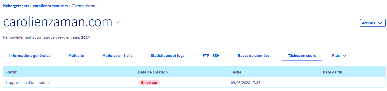

J'ai essayé de supprimer la module wordpress (pour pouvoir tout réinstaller), mais la tâche est en erreur depuis le 09/05 (parce que je n'avais pas vidé les tables avant ?).

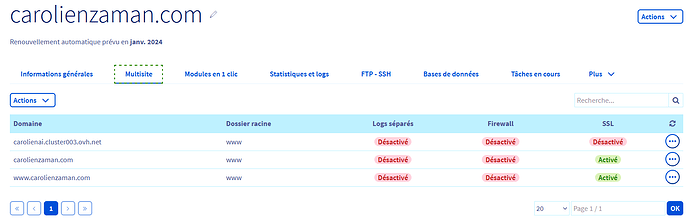

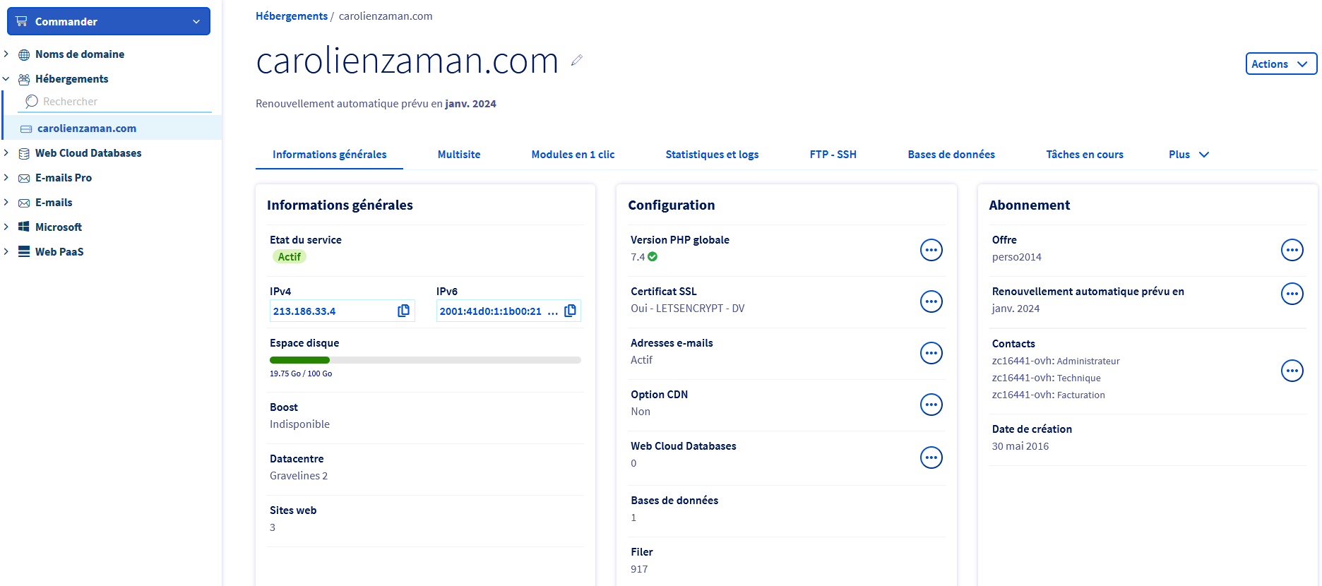

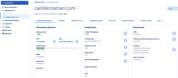

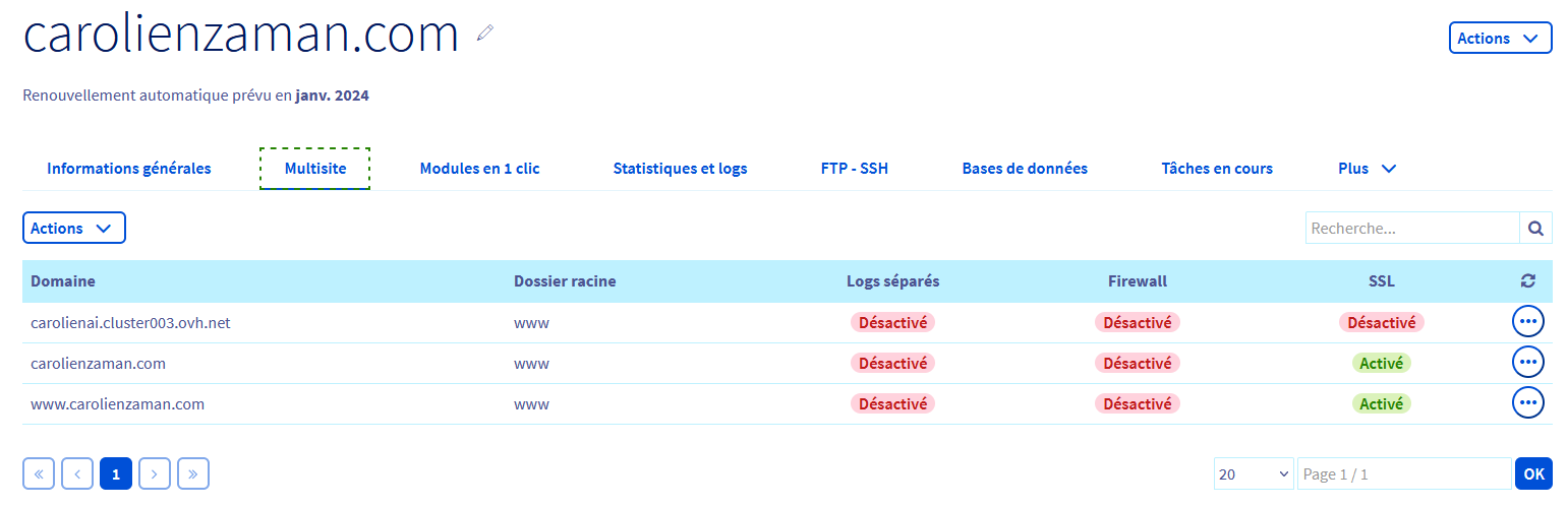

Zone DNS :
Serveurs DNS :
Informations générales :
Multisite :
carolienzaman.com
Tout est bon dans vos copies d'écran.

J'ai un back-up de mon site et je voulais effectivement supprimer l'installation, mais en erreur depuis le 09/05 ?

Bien noté pour la Tâche en cours En erreur

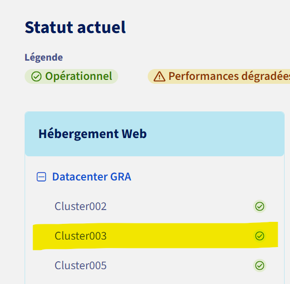

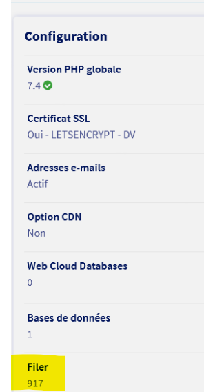

Dans https://web-cloud.status-ovhcloud.com, le cluster003 est OK :
Filer : 917
Peut-être qu'il y a une panne sur le filer 917.
Appeler le SAV OVH au +33 9 72 10 10 07 puis 2.
Plutôt entre 8h et 9h le matin, ou vers 15h il y a moins d'attente.
Où déjà maintenant sur Twitter @ovh_support_fr
