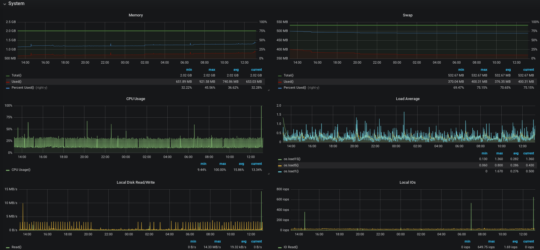

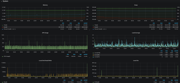

Je constate sur ton hébergement une très forte charge côté CPU/RAM le 23/04 de ~14h20 à 14h40. Idem le 22/04 de ~16h50 à 17h50.
Pour ce qui est des dernières 24h la charge CPU/RAM est assez basse (cf l'image ci-jointe, attention les heures sont en UTC donc rajoute +2h pour avoir l'heure française), donc ce n'est pas la source des lenteurs de ton site.

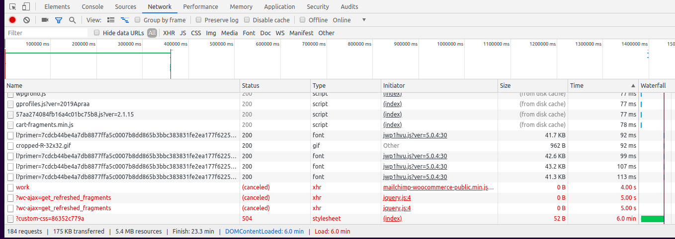

Cette erreur 504 est renvoyé quand ton site ou un élément de ton site est très/trop long à répondre. As-tu essayé de regarder avec ton navigateur (Firefox, Chrome ou autre), en utilisant la console de développeur, pour identifier ce qui met du temps à répondre ? Quand j'essaye de mon côté, je vois que systématiquement une requete met très (très) longtemps à répondre:
https://www.ramdam-dlx.com/?custom-css=86352c779a
A chaque première requete cette page met + de 6min à répondre (360000ms). Elle tombe très souvent en timeout, créant des erreurs 504 (cf autre PJ). Essaye de charger plusieurs fois cette page de suite, tu devrais avoir le même comportement.
Je pense que ton problème vient de là.
Donc à première vue le problème ne vient pas du Cloud Web mais du code côté Wordpress. Soit tes assets compilés sont en erreur, soit tu utilises un thème/plugin mal codé ou mal configuré.
Je te laisse regarder cette histoire de `?custom-css=86352c779a` et revenir vers moi quand tu auras + d'info

Avec la console développeur, je n'arrive pas à reproduire les résultats que tu obtiens (de mon côté, ça ne charge tout bonnement rien à part le favicon).
Le custom-css pourrait provenir de Jetpack, si je me base sur les plugins que j'utilise. La seule fonction d'ajout de CSS que j'ai utilisée est celle proposée dans Wordpress > Apparence > Personnaliser > CSS additionnel. Or, sans accès à mon interface administrateur (du fait que mon site ne répond pas), je suis incapable de désactiver quoi que ce soit pour voir si l'erreur disparaît.
