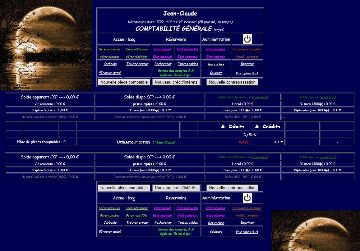

Voici une copie d'écran avant ouverture qui montre bien que seuls les textes issus de la BDD sont impactés.
Les textes qu'on voit impactés sont bien issus de la base car j'utilise des alias pour pouvoir les modifier quand nécessaire.
Dans quel jeu de caractères cette page HTML est-elle affichée ?
Les caractères accentués sont remplacés par un et un seul caractère inconnu. (y compris le €)
