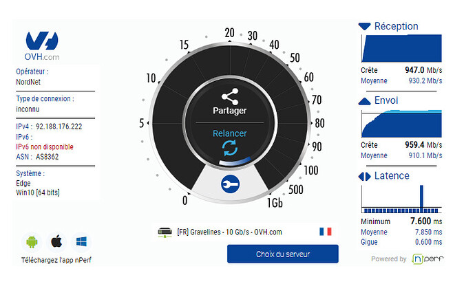

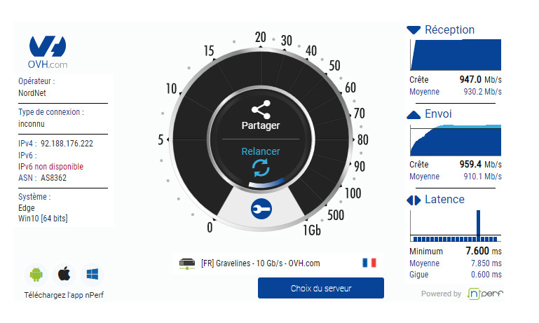

La connexion me semble bonne : https://www.nperf.com/r/3365631920409947-3cYfzon4
Ce n'est pas ce test qui m'intéresse. Il ne permet de voir la stabilité.
--> https://proof.ovh.net/ puis cliquer sur **Lancer le test.**
Pour finir mettre une copie d'écran sur ce forum
C'est ce dont tu as besoin ?
Bonjour @VincentM45
A priori, vous avez la fibre et vos débits sont stables.
Avez-vous essayé avec votre PC chez un ami ?
