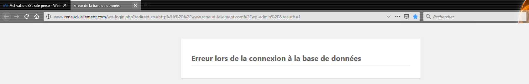

Voici l'écran que j'ai quand je veux accéder au site ET à l'admin WP :
donc fichier `wp-config.php` à modifier dans la racine pour corriger les paramètres de connexion à la base de donnée
ou ton serveur de base n'est plus en fonction
Ok je vais essayer mais je n'ai aucune idée de ce que je dois modifier dans ce fichier ?
J'ai vérifié login et mdp qui sont corrects.

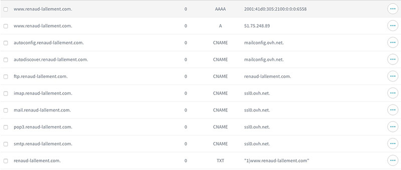

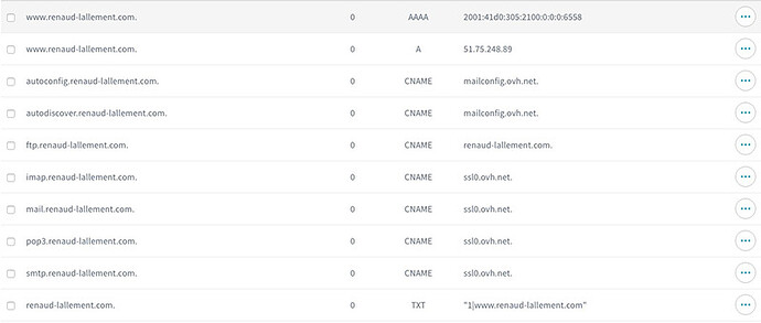

en priorité, tu devrais revoir (ou supprimer) les Ipv6 (AAAA) dans la zones, elles sont incorrectes
Je les ai changées et fait pointer sur l'ipv6 du vps :
Est-ce que tout est correct ?

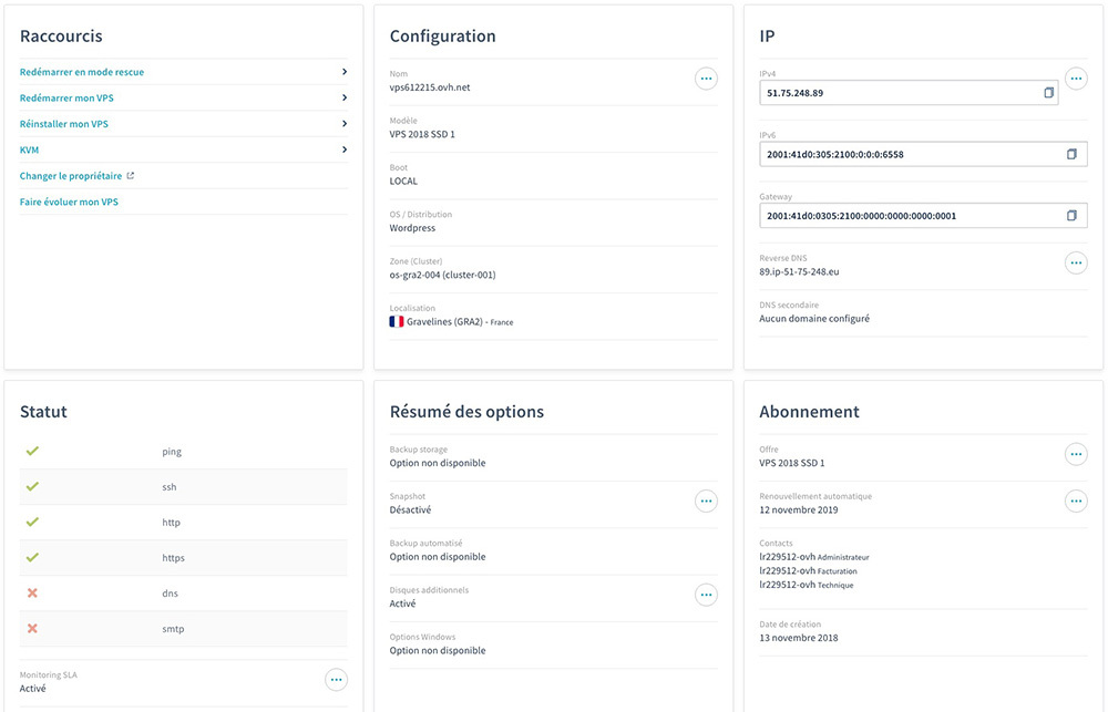

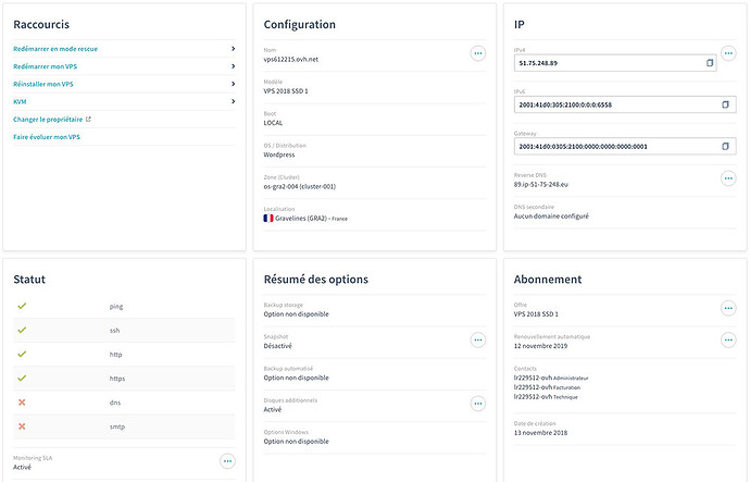

De plus sur mon vps j'ai ceci comme infos :
Et pour finir :
tu montres un écran de serveur mutualisé, start10M où un WP ne peut fonctionner
en effet je ne comprends pas pourquoi j'ai un serveur mutualisé qui apparait dans mon offre alors que j'ai choisi un pack vps + nom de domaine.
Vraiment désolé de poser toutes ces questions et effectivement je découvre le fonctionnement du serveur et je ne comprends vraiment pas tout à la logique de fonctionnement des réseaux…
vps
C'est cette offre-ci ( https://www.ovh.com/fr/cloud-apps/wordpress.xml ) que tu as choisie ? Un serveur rien qu'à toi, et Wordpress déjà préinstallé ?
Je crois en revérifiant les mails qui ont suivi la commande que j'ai une espèce de mix entre l'offre start10m et vps… plus j'avance moins je comprends ce que j'ai.

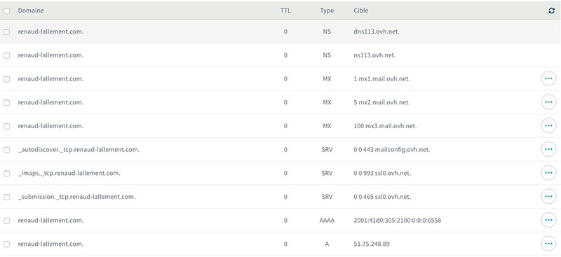

montrer une zone en image, c'est pas correct, surtout quand tes images sont minuscules
le texte c'est de l'info, pas une image

Pour la zone DNS :
1lallement.com.lallement.com.
0 NS dns113.ovh.net.
0 NS ns113.ovh.net.
0 MX 1 mx1.mail.ovh.net.
0 MX 5 mx2.mail.ovh.net.
0 MX 100 mx3.mail.ovh.net.
_autodiscover._tcp.1lallement.com.lallement.com.
0 SRV 0 0 443 mailconfig.ovh.net.
_imaps._tcp.1lallement.com.lallement.com.
0 SRV 0 0 993 ssl0.ovh.net.
_submission._tcp.1lallement.com.lallement.com.
0 SRV 0 0 465 ssl0.ovh.net.
0 AAAA 2001:41d0:305:2100:0:0:0:6558
0 A 51.75.248.89
www.1lallement.com.lallement.com.
0 A 51.75.248.89
autoconfig.1lallement.com.lallement.com.
0 CNAME mailconfig.ovh.net.
autodiscover.1lallement.com.lallement.com.
ftp.1lallement.com.lallement.com.
0 CNAME 1lallement.com.lallement.com.
imap.1lallement.com.lallement.com.
0 CNAME ssl0.ovh.net.
mail.1lallement.com.lallement.com.
pop3.1lallement.com.lallement.com.
smtp.1lallement.com.lallement.com.
0 TXT "1|www.1lallement.comlallement.com"
0 TXT "3|welcome"
0 TXT "l|fr"
600 SPF "v=spf1 include:mx.ovh.com ~all"
pour la zone, tu as un bouton [mode textuel] où tu auras les quelques lignes de ta zone, en texte
