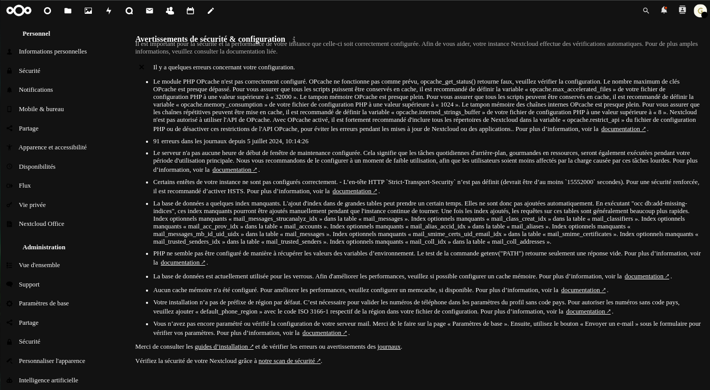

Je cherche à installer un nextcloud sur mon hébergement mutualisé.
J'ai réussi à le faire seulement au bout de quelques heures d'utilisations, j'obtiens un affichage étrange et ce genre d'erreurs :
Sur ce forum, on m'indique d'activer le module PHP Opcache. Mais ca ne m'aide pas trop : https://help.nextcloud.com/t/php-error-opcache/197954
Comment le faire sur un serveur mutualisé d'OVH ?
Merci par avance

C'est activé si vous utilisez le moteur PHP-FPM.
Merci pour votre réponse,
Cependant d'après ce que je vois je suis déjà sur du php-FPM.
Comment résoudre mon problème ?
Merci par avance pour votre aide
Guillaume
Le cache est déjà configuré alors.
Par contre vous êtes sur un environnement mutualisé donc certaines valeur attendu ne sont peut être pas bonne.
Vous ne pourrez pas obtenir cela sur du mutualisé.
L'utilisation d'espace disque de type "herbergement web" pour y faire du stockage de type "espace disque cloud" est une utilisation dévoyée.
Cherchez les conversations antérieures à ce sujet, voyez aussi votre contrat pour voir si ce type d'utilisation (autre qu'un prototype) est acceptable.
