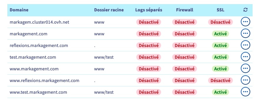

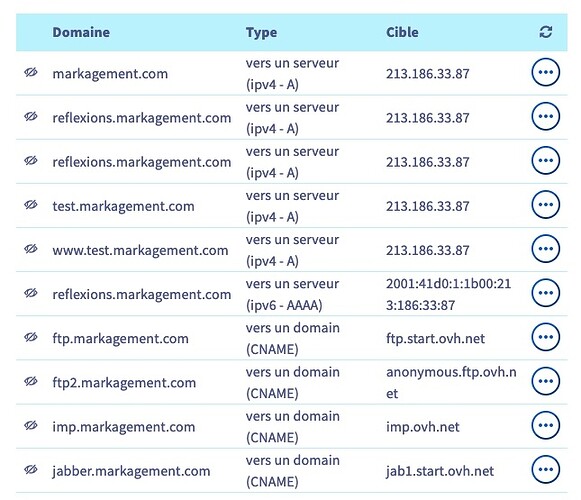

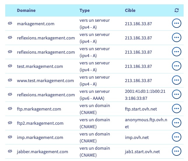

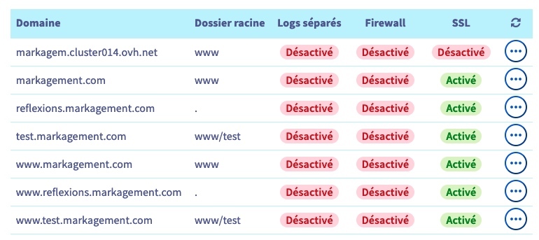

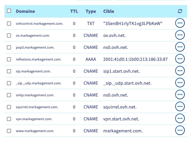

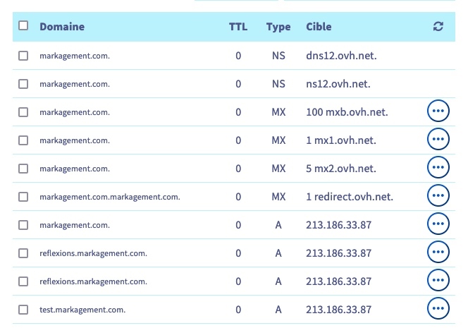

Toujours l'alerte … Je récapitule la situation :
* Le dossier du site "reflexions" (site 2) est au même niveau que celui intitulé "www" (site 1) dans le dossier intitulé /
* Dans Hébergement :
Informations générales : le certificat SSL indique : Oui - LETSENCRYPT - DV
Le signet Multisite affiche
Dans Domaine :
DNS : les pages 1 et 3 affichent : et
Redirections : on a :
En espérant que cela vous permettra de repérer où est mon erreur et … avec mes remerciements. PhM.

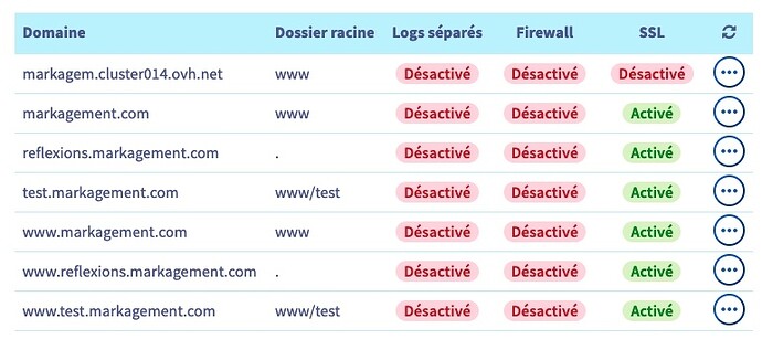

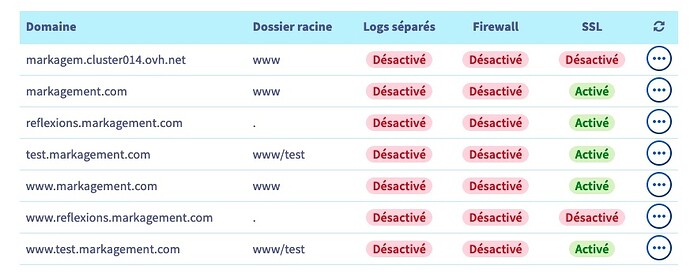

C'est normal, ça ?
J'avais repéré ce "." plutôt que "/" … mais que puis-je faire ? Détacher les deux domaines et recommencer ?
Re-merci !
Bis : J'ai réagi trop vite, j'essaye de "modifier" le domaine et je vous tiens au courant.

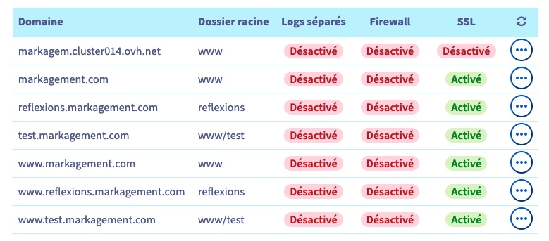

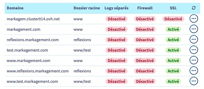

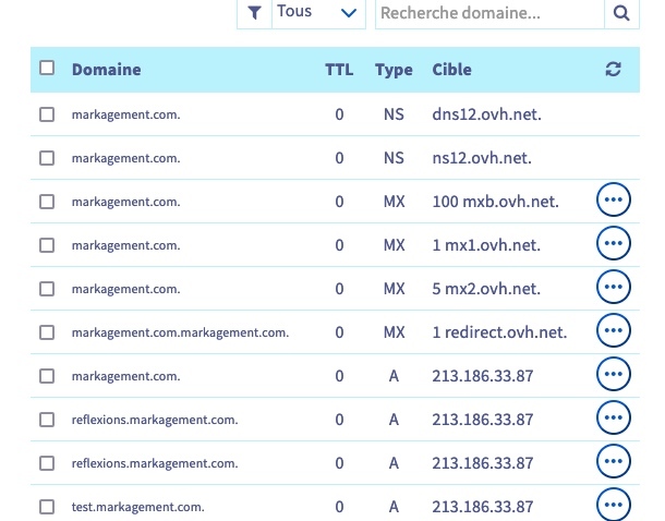

Ter: Multisite a maintenant l'aspect suivant
Lorsque j'utilise la fonction Modifier le domaine, je peux remplacer le . par / , mais lors de la validation de ce choix … rien ne s'enregistre et je retrouve le .
Bon, par imitation du www pour markagement.com, j'ai enregistré "reflexions" pour reflexions.markagement.com
Le message d'alerte reste le même … faut-il attendre 24h ?
Eureka ! Le site s'affiche.
