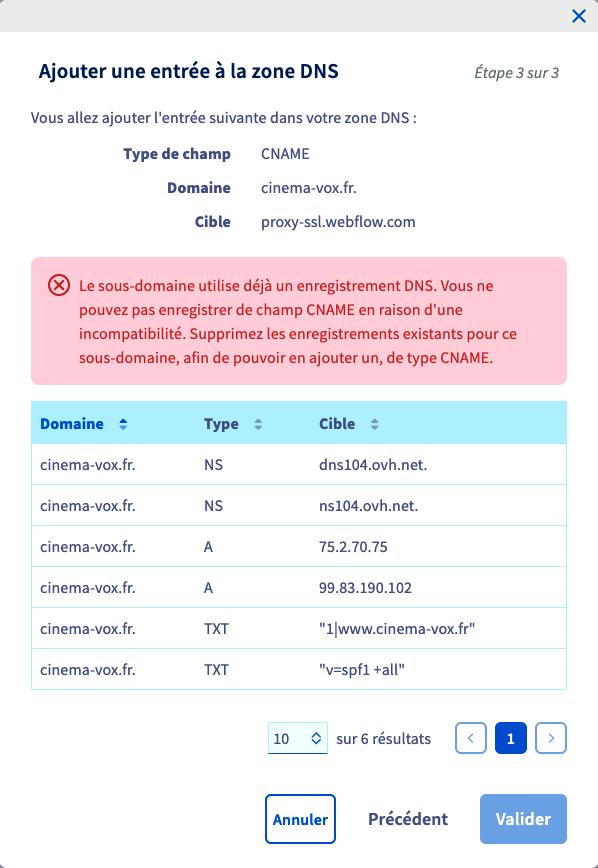

Ajout CNAME impossible
On me demande d'ajouter un CNAME mais voici ce qu'on me dit
Est-ce que je dois supprimer tous les enregistrements ?

vu que c'est impossible de mettre un cname sur le domaine root => non.
Merci pour votre réponse
Mais j'avoue que je ne la comprends pas (je ne suis pas un spécialiste)
Où je dois le mettre si ce n'est sur le root ?

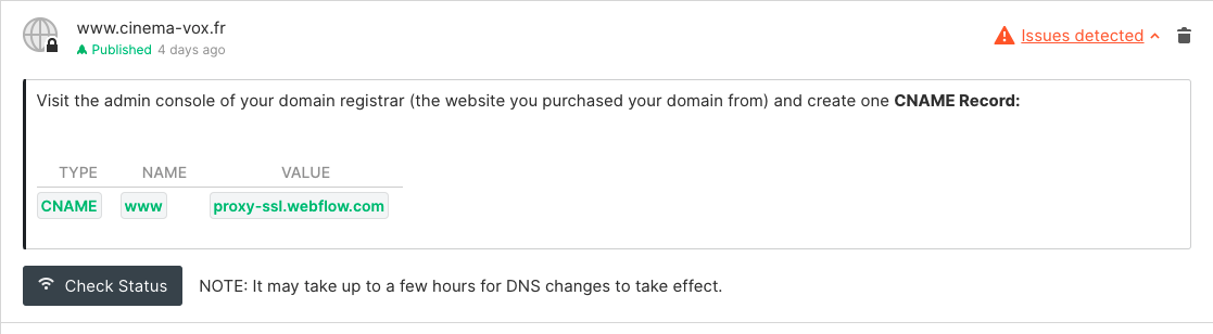

on vous demande de faire quoi très exactement ?
Voici le message (j'ai fait la même manip pour un autre site sur google domains sans problème)
donc il faut mettre le cname sur le www comme demandé.
Dans la zone DNS il faut supprimer toute référence à www puis déclarer le CNAME et c'est bon.
