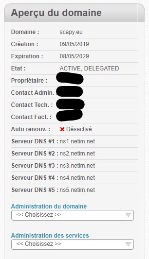

Or sur l'interface de Netim, j'ai ça :
Du coup, je comprends pas trop ce qu'il faut faire :confused:

il faut que tu cherches à configurer la zone DNS
au besoin, voir la doc netim
https://support.netim.com/fr/wiki/Utiliser_le_service_de_param%c3%a9trage_du_DNS#Ajouter_un_nouvel_enregistrement_DNS

désolé, inutile d&#39;attendre<br />&#96;&#96;&#96;text<br />dig &#43;nocmd &#43;noall &#43;answer scapy.eu A &#64;ns1.netim.net<br />  scapy.eu.  86400 IN A 185.26.105.244<br />    dig &#43;short -x 185.26.105.244 -&gt; redirect.netim.net<br /><br />dig &#43;nocmd &#43;noall &#43;answer www.scapy.eu A &#64;ns1.netim.net<br />  www.scapy.eu.  86400 IN A 185.26.105.244<br />    dig &#43;short -x 185.26.105.244 -&gt; redirect.netim.net<br /><br />dig &#43;nocmd &#43;noall &#43;answer ovhcontrol.scapy.eu TXT &#64;ns1.netim.net<br />&lt;&gt;<br />&#96;&#96;&#96;<br /><br />rien n&#39;est en place dans ta zone chez netim<br />copie à revoir
Je crois que j'ai trouvé le problème, j'avais pas vu qu'il mettait déjà mon extension par défaut, du coup j'avais ça : ovhcontrol.scapy.eu.scapy.eu, ça marche forcément moins bien ^^
