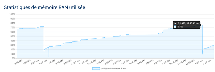

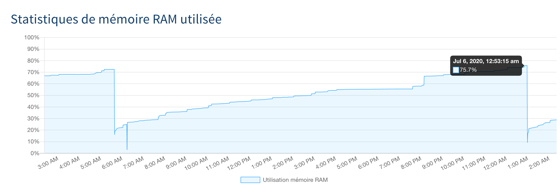

Après avoir attendu quelques semaines que "l'amélioration" soit déployée sur mon SQL Privé, je suis en mesure de vous dire que je ne trouve pas satisfaction, en effet, ce dernier se met à rebooter beaucoup plus qu'avant avec pourtant une ram autour de 75%
Je vous remercie de bien vouloir tenter une correction ou de m'expliquer pourquoi mon SQL Privé redémarre plus souvent qu'avant.

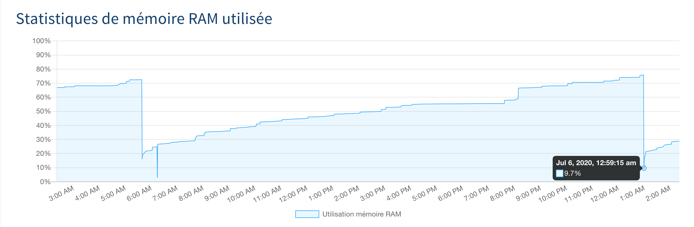

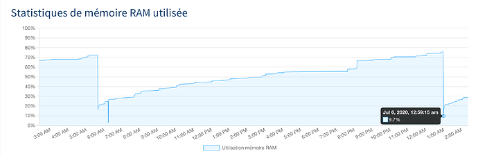

Ton instance a effectivement rebooté. 12 fois en 12 jours. A des heures toujours différentes (c'est de l'UTC):
* 2020-06-25 03:13:24
* 2020-06-26 21:36:16
* 2020-06-28 11:58:32
* 2020-06-29 06:15:22
* 2020-06-30 15:45:22
* 2020-07-03 01:50:57
* 2020-07-04 13:42:04
* 2020-07-05 05:38:47
* 2020-07-06 00:58:57
* 2020-07-06 17:57:39
* 2020-07-06 20:13:47
* 2020-07-06 21:44:30
La bonne nouvelle, c'est que ton instance redémarre proprement, en moins de 5 secondes. Ce qui nous donne une QoS de 99.994%, ce qui est très bien. On continue.
L'autre bonne nouvelle, c'est que tes temps de réponse sont très bons également:
* 0.001s en moyenne pour les selects,
* 0.005s en moyenne pour les update,
* 0.001s en moyenne pour les delete.
Ça veut dire que ton code est bon et efficace, et que ton instance suit… sauf pour ces 12 fois là. On continue.
Du côté de tes données, tout est bien propre également (bravo): tu utilises de l'InnoDB ce qui fait qu'on peut faire tes dumps avec une transaction sans bloquer tout le monde et empiler les connexions (tes dumps se passent à merveille), je ne vois pas de table avec des tailles abérantes, pas de gros blob, des indexes là où il faut. Tout est OK de ce côté là.
Tu sembles donc avoir des besoins sporadiques un peu gourmands en RAM. Est-ce que les horaires listés ci-dessus te parlent? Un traitement particulier ou autre à ces horaires (alter, création d'index, dump via PHP, etc)?
