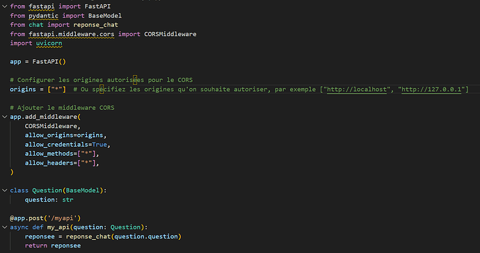

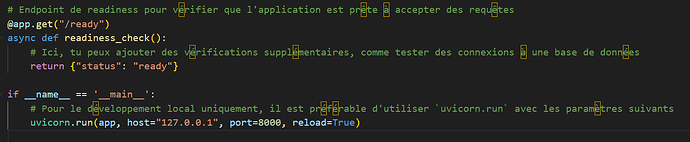

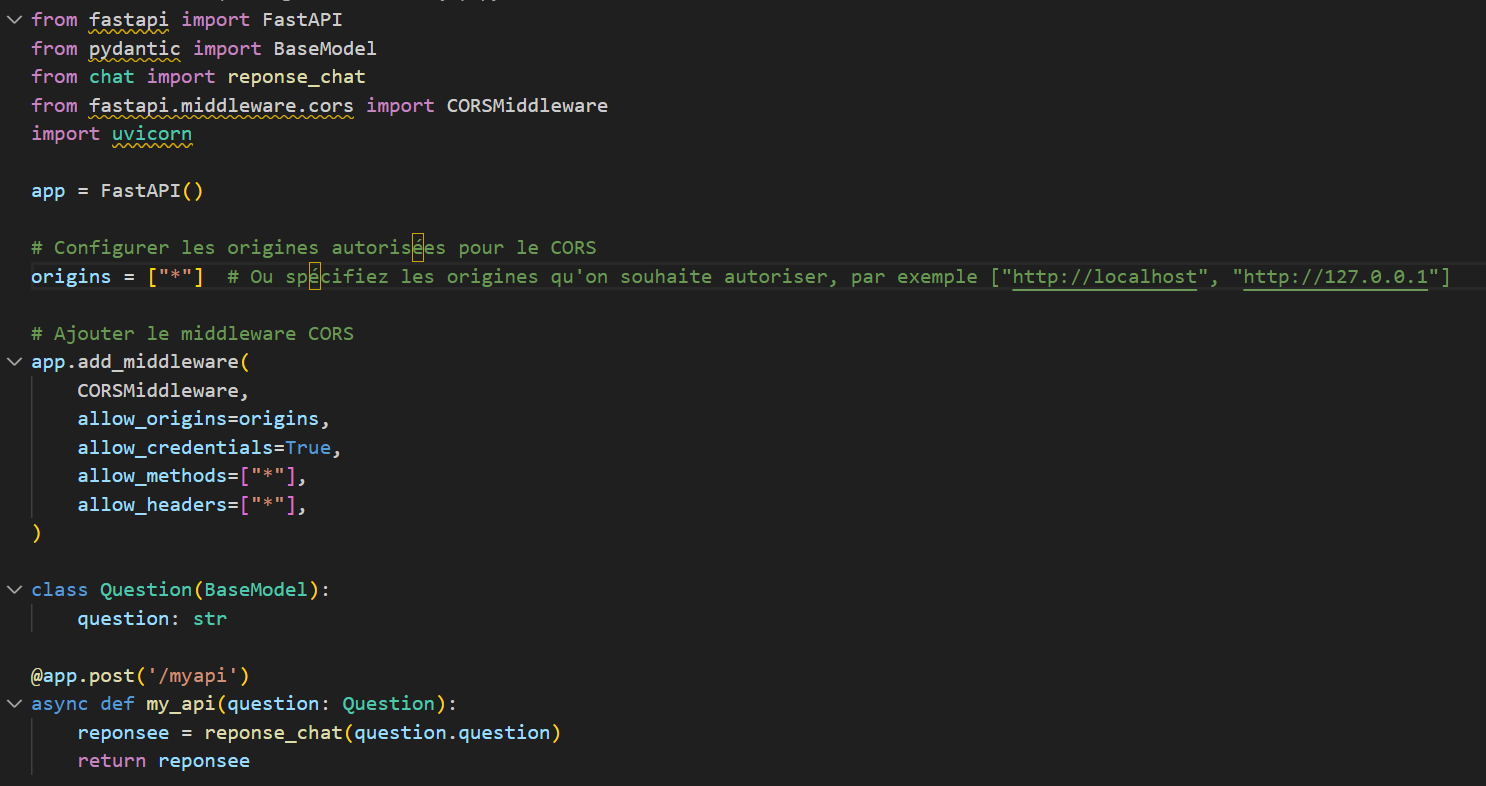

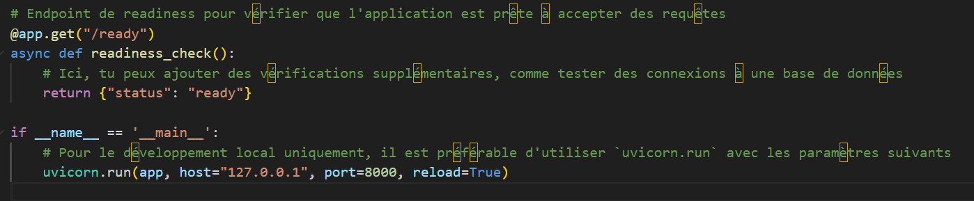

Dans le chatbot : On peut retrouver un programme qui permet de faire fonctionner CORS en utilisant FASTAPI. Ce dernier est bon vu que sur Google Cloud tout fonctionne.

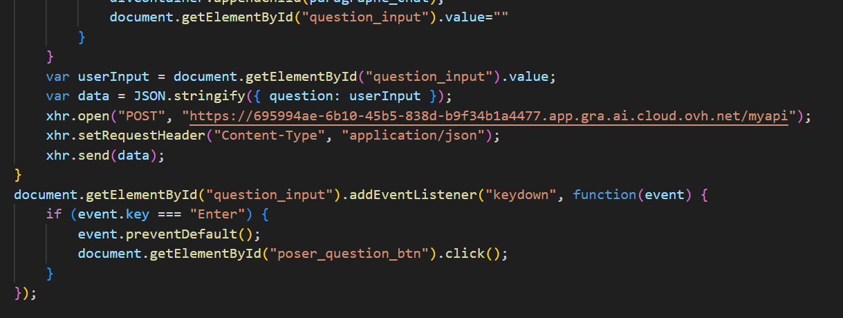

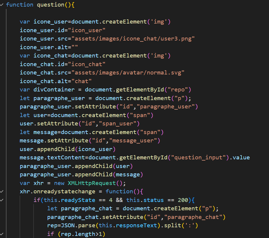

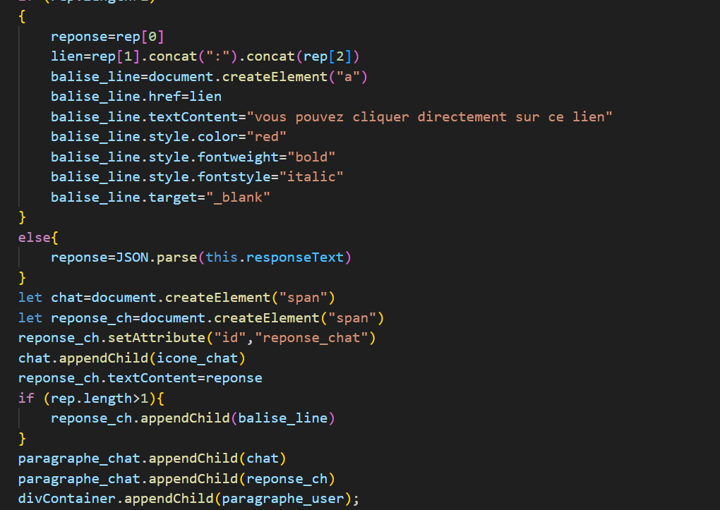

Plateforme web : nous avions un code json qui permet de relier le chatbot à la plateforme mais même avec url cela ne fonctionner pas. nous avions tester avec /myapi et sans.

Merci de préciser quelle est la plateforme utilisée parmi le catalogue d'offres OVH, car le mutualisé ne permet pas d'ouvrir des services sur le port 8000, ni de référencer 127.0.0.1.
