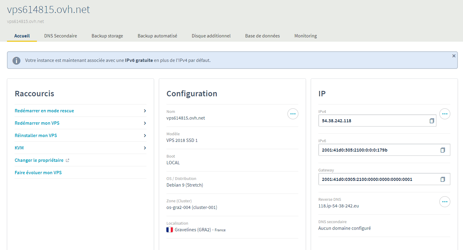

Voici l'interface Espace client que j'ai, si ça peut aider :
Merci encore
Non, tu n'as plus rien à faire dans l'interface OVH, tout se passe sur le serveur.
