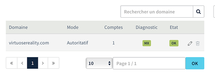

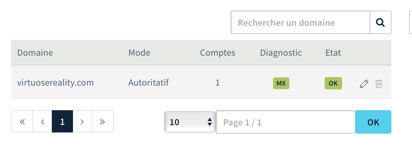

Merci pour cette réponse :
les Mx sont en Autoritatif et le diagnostic est en auto et en vert : (cf document ci dessous :
Après dans la configuration des DNS sur l'hébergement de notre site cela me semble un peu le bazar… Néanmoins je n'ose pas y toucher sans avoir l'avis d'un pro.
D'avance merci
Visiblement il est mal configuré, ça doit être en "Non-autoritatif".
Cf: https://docs.ovh.com/fr/emails-pro/premiere-configuration/
Merci Janus,
Effectivement c'était bien ça…
tout fonctionne bien à présent.
