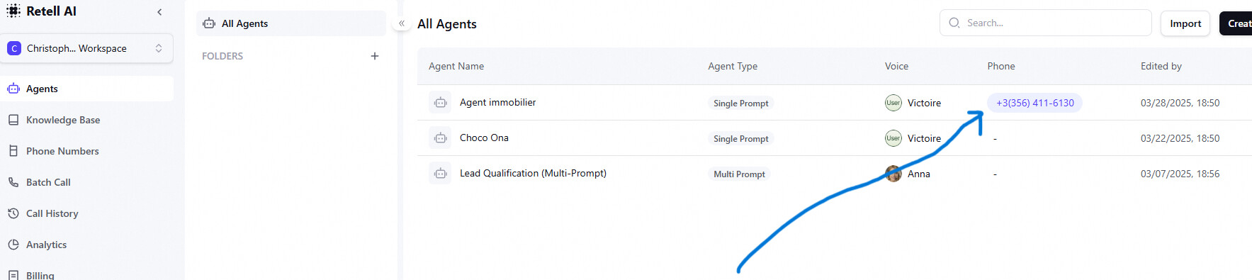

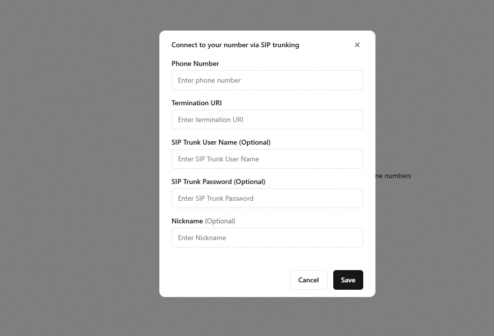

J'ai ajouté mon numéro 0033564116130 sur Retell.ai, en mettant
mon numéro = +33 5 64 11 61 30
URl=sbc6.fr.sip.ovh
Username= 0033564116130
Et mon password=**************
Mais quand j'appelle je tombe sur le répondeur...
Une idée d'ou peux venir le problème?
Merci d'avance !

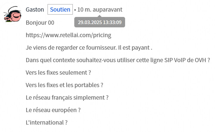

Et si vous commenciez par nous donner les renseignements que j'ai demandés dans ma première réponse ?

Bonjour Gaston et merci pour votre aide,
Voici les précisions pour mon projet :
1. Le Contexte :
Je suis gérant d'une société de location de véhicules sur plateforme. Je souhaite utiliser cette ligne SIP OVH comme numéro de Service Client automatisé pour mes locataires.
2. L'usage technique :
Je cherche à connecter une solution d'IA Vocale (Retell AI, qui agit comme un IPBX / Softphone) sur ma ligne SIP OVH.
L'objectif est que l'IA décroche les appels entrants pour identifier le locataire et répondre aux questions fréquentes (accès véhicule, horaires).
3. Les appels (Sortants/Entrants) :
* Entrant (Principal) : La ligne servira à 90% à recevoir des appels de mes clients français.
* Sortant (Occasionnel) : L'IA doit pouvoir effectuer des transferts d'appels vers des numéros français (Mon mobile pro ou l'assistance de la plateforme) en cas d'urgence (panne, accident).
* Destinations : France Métropolitaine uniquement (Fixes et Mobiles).
Actuellement, je rencontre un problème d'enregistrement (Statut "Non attribué" / Timeout) malgré l'utilisation des identifiants SIP et du proxy sortant indiqués dans mon manager.
Merci d'avance pour vos lumières !

J'ai pu sans problème m'enregistrer sous Zoiper, mais il n'est pas possible de connecter la SIP Trunk avec retell.ai ou vapi.ai.
Il n'y a pas suffisamment de documentation technique dans le guide. Par exemple, il faut bien chercher par ex. pour savoir que le port est UDP. Il est difficile aussi de savoir lequel ?
Idem pour l'authentification.
Tout est assez obscur ?
