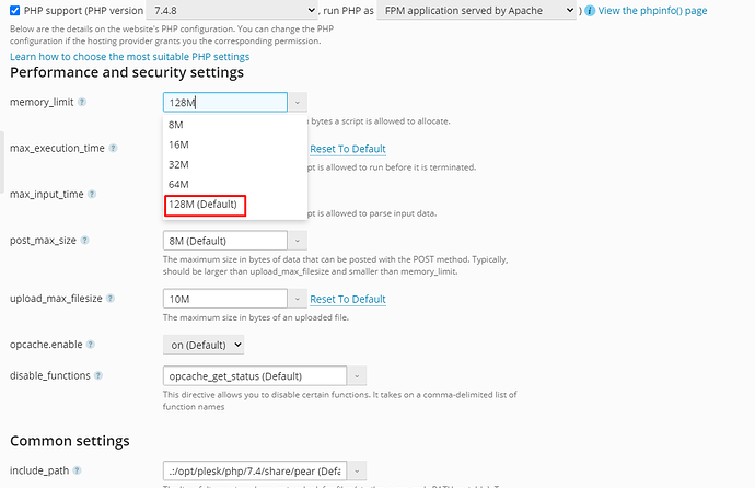

Bonjour, je reviens sur cette discussion, car 128M n'est pas suffisant, il faudrait que je passe a 600M le temps de vider le corbeille de produits. Malheureusement, les réglages sont bloqués à 128M.
Quand au CLI, c'est beaucoup trop technique.
Est-il possible d'augmenter le memory_limit au-dela de la limite imposée dans PHP settings ?

Mon VPS actuel est mutualisé, je le regle par Plesk.
Mon nouveau VPS vers lequel je migre est aussi mutualisé, je le regle par CPanel qui me donne la possibilité de mettre le mémoire limite que je veux.
Ca bloque juste sur le VPS actuel, je crois que la limite de mémoire m'empêche de faire une migration correctement.

Sur plesk, de mémoire, vous pouvez directement écrire la valeur au lieu d'aller la chercher dans la liste.
Forcer simplement 600M au clavier dans le menu que vous avez envoyé en screenshots.
Ha oui effectivement on peut écrire dans le menu déroulant, merci pour votre aide.
