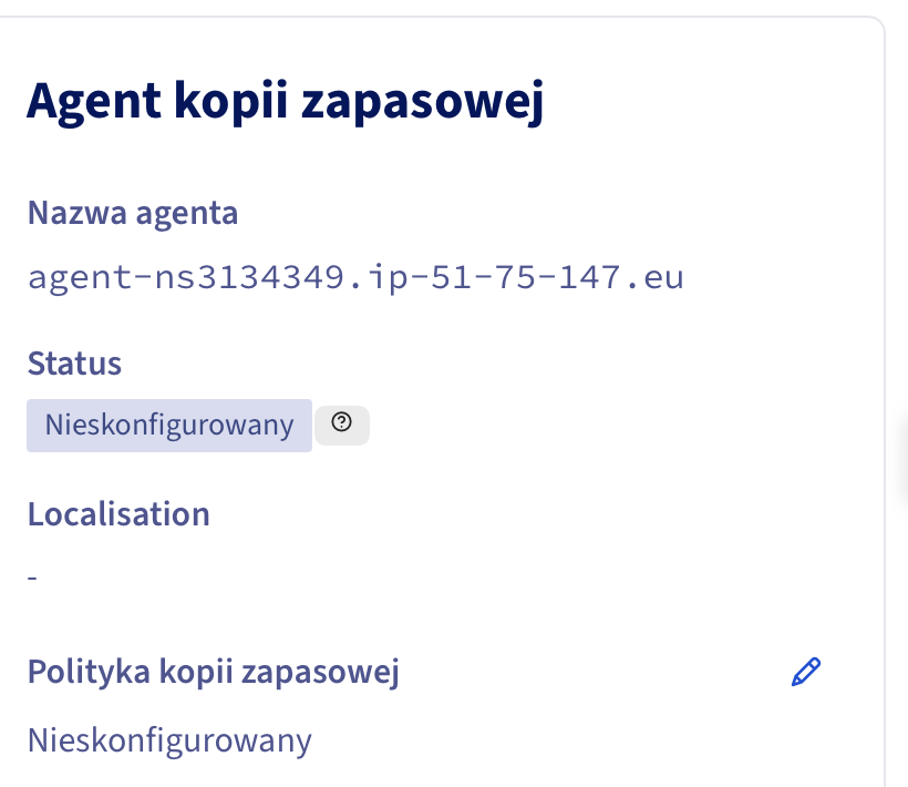

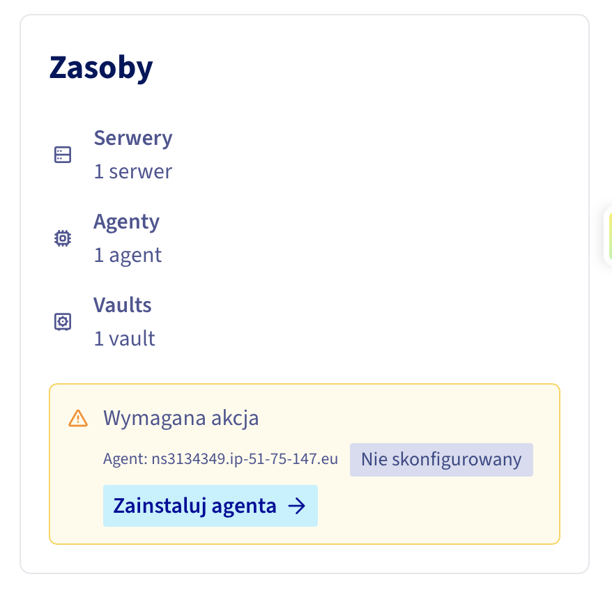

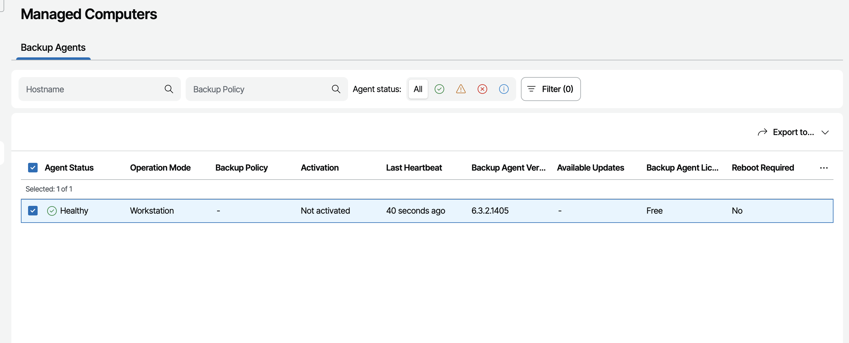

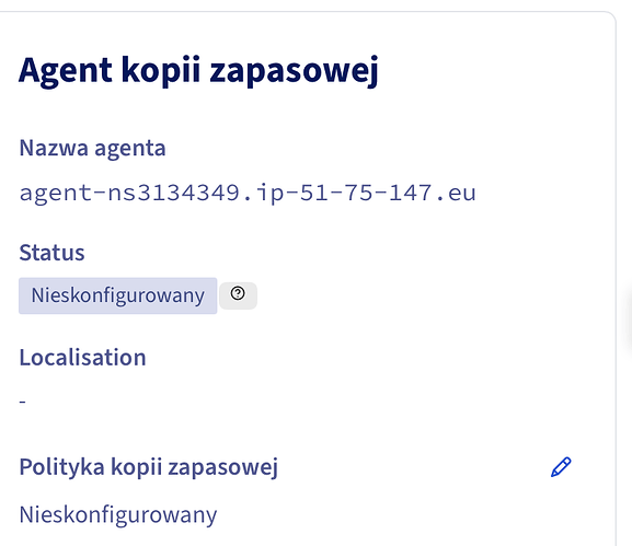

Mais dans la console Veeam, je vois mon agent en état « Healthy » mais avec le statut « Not Activated ». Dans le panneau OVH, l'état est (not_configured).
Comment forcer l'activation ? Forcer la configuration d'une politique de sauvegarde ? Ou combien de temps faut‑il attendre ?

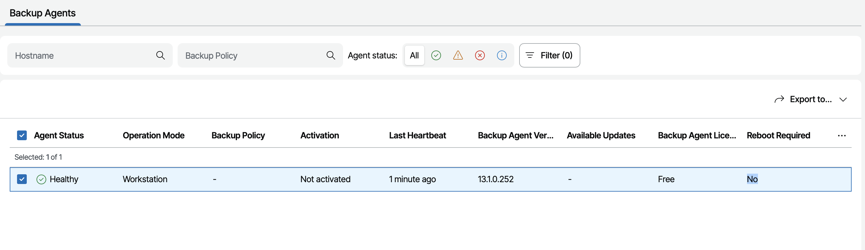

Dans la console, il n'est pas activé :

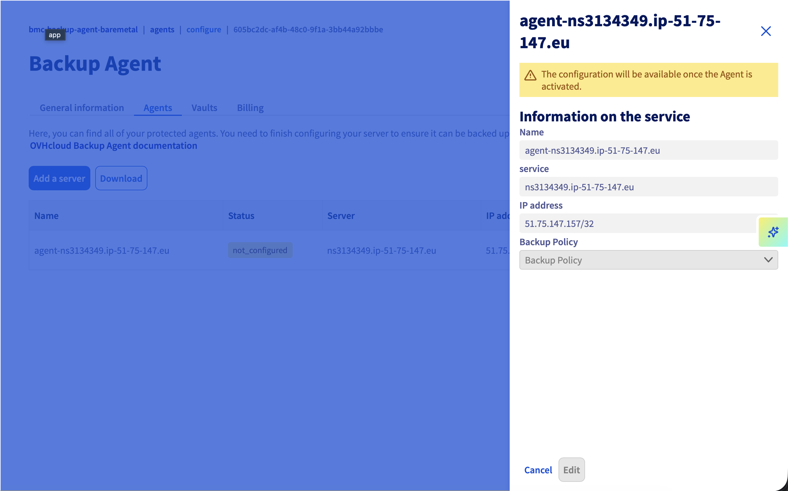

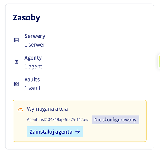

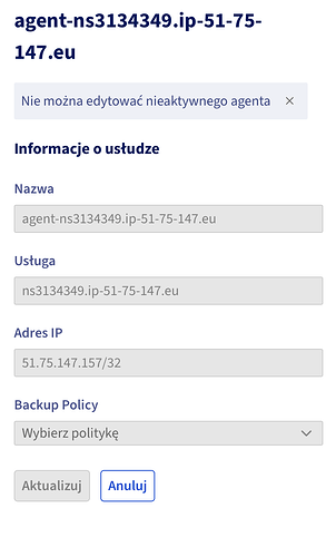

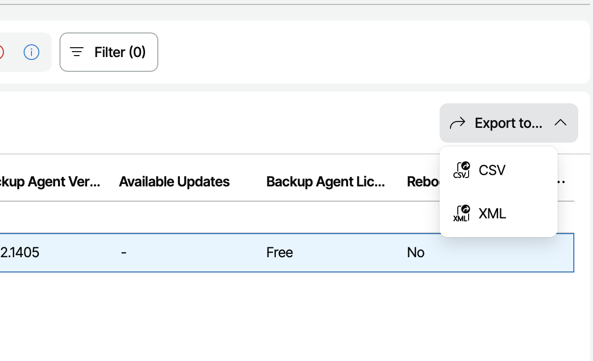

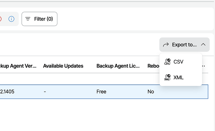

Voici quelques captures d'écran, il n'y a aucune option pour attribuer une politique de sauvegarde depuis l'interface utilisateur.

En fait, toute l’histoire porte sur le fait qu’il n’y a pas d’option « assign » sur l’UI VSPC.

Non, toujours « non activé » / « non configuré » sans option d'« attribuer ».
Ce que j’ai pu voir, c’est que, par conception, le processus d’attribution de la politique de sauvegarde dans le Backup Agent d’OVHcloud est prévu pour être automatique. Les étapes que je vous ai indiquées précédemment seraient la procédure standard dans une console VSPC typique, mais selon la documentation d’OVHcloud, l’utilisateur de la VSPC n’a pas les permissions pour effectuer cette action.
Je vous recommande de contacter le support, de leur expliquer que l’agent est installé et connecté, mais que le Backup Agent reste dans l’état « not_configured »
