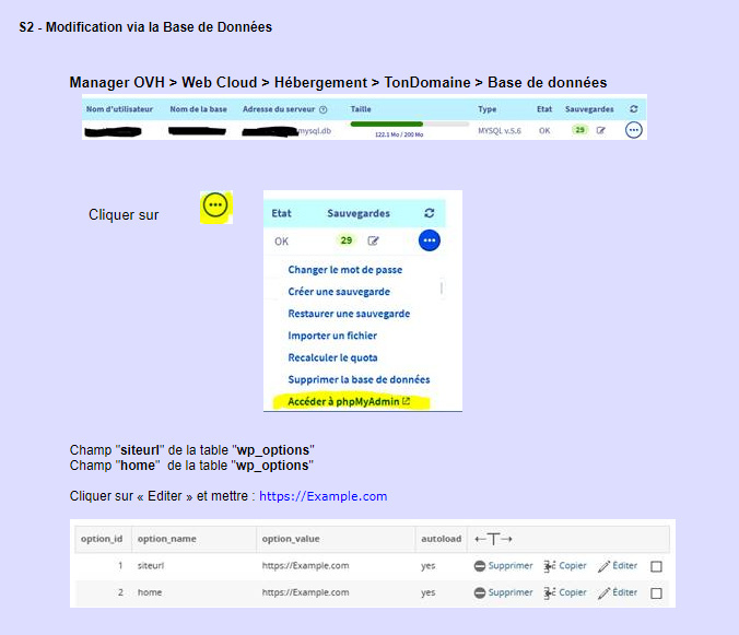

Bonsoir @ClementJ4
A tout hasard, regarde dans la base de données :
Extrait de mon guide :
Voir –> https://www.wordetweb.com/word-et-web/WORDPRESS-guide-installation-de-WordPress-premier-domaine-chez-OVH-FR.htm">CMS - WordPress - Guide Installation chez OVH

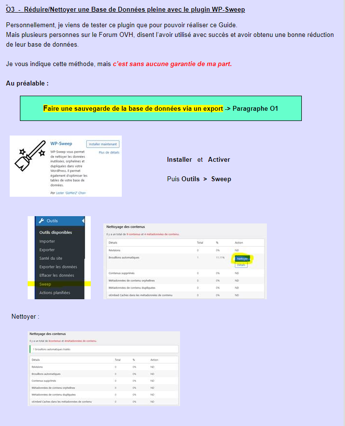

Dans mon guide : **O3 - Réduire/Nettoyer une Base de Données pleine avec le plugin WP-Sweep**
Merci, je viens de l'ajouter mais je ne peux pas me connecter a l'interface pour activer ou utiliser le plugin. Comment faire?
Je n'ai pas l'impression que cela soit possible depuis filezilla non plus :frowning:
C'est le serpent qui se mord la queue.
