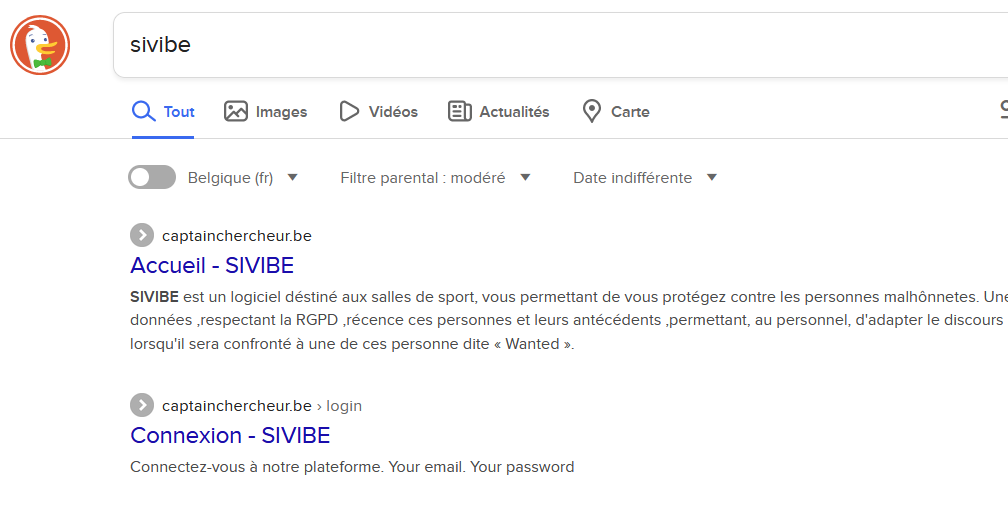

Bonjour à tous, j'espère que vous pourrez m'aider.
Détenteur de 2 noms de domaines, quand j'ai voulu mettre mon site en ligne, il s'est trouvé référencé dans un autre site avec pour nom " Captainchercheur" qui reprenait mon adresse de site et redirigeait les chercheurs de mon site par son intermédiaire. Il est hors de question qu'en cherchant le nom de mon site , on tombe sur ce site que l'on doit emprunter pour accéder à mon site. OVH cherche mais n'a aucune réponse a m'apporter. Merci de votre temps et de vos indications…

Sivibe.com et j'ai acheté aussi .fr.
Les deux recherches génèrent le même résultat.
Merci de votre temps.
sivibe.com
Effectivement
Mais aujourd'hui, sivibe.com renvoie sur ceci

Quand vous aurez une meilleure identité visuelle sans redirection, vous pourrez peut-être faire valoir de délister ces entrées dans les moteurs de recherche.
[Edit: captainchercheur dit avoir fait un logiciel qu'il a baptisé sivibe, c'est tout-à-fait son droit, vous pouvez exister tous les deux car aucun de vous deux n'a certainement déposé ce nom au registre des marques déposées.]

D'autre part sivibe.com --> https://box.12-ten.com
Vous avez été certainement piraté.
et votre site il est hébergé où normalement ?
Car là ma supposition est : votre site est hébergé sur le VPS qui a pour IP "141.94.20.183", mais ce serveur étant mal configuré il répond le site quelque soit la méthode ou l'on se rend sur le serveur (ip/nom de baptême OVH/domaine inconnu etc.)
Vu que les domaines "captainchercheur" (.org/.info/.biz etc.) pointent sur ce serveur depuis le 2021-08-07 au minimum, google a fait sont indexation tranquillement car le serveur qui héberge le site est mal configuré.
Note : pure hypothèse car aucune infirmations à part votre domaine.
141.94.20.183
Bien vu la différence entre 141.94.20.183 et 141.94.20.182 !!!
oui et le 182 a un vrai PTR (avec un serveur sous ubuntu 22.04/nginx avec version masqué/certificats LE pour la partie mail/Web)) alors que le 183 a le PTR de baptême de OVH (avec un serveur sous Debian11/ssh/apache2 port 80 uniquement avec la full version).
Donc perso je dirais que le 182 est activement maintenu contrairement au 183
