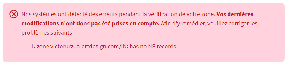

Et essayé d'ajouter deux nouvelles entrées NS (sûrement pas comme il fallait) :
J'ai un message d'erreur et après 48h, toujours rien.

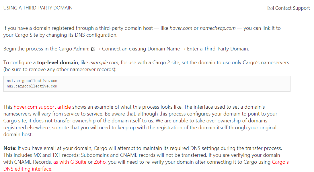

Quelles sont les instructions de Cargo ?

Concernant les instructions de Cargo, les voilà :

les instructions de Cargo sont correctes.
Allez dans les propriétés de votre domaine (pas dans la zone DNS) et changez les deux DNS servers ns106 et dns106.ovh.net et ns2.cargocollective.com.
Dans cet écran il n'est pas souhaité d'introduire les adresses IP de ces deux serveurs.
* La propagation pourrait prendre jusqu'à un jour entier.
* Il n'y a pas de serveur mail déclaré.
* La zone DNS chez OVH sera désaffectée, et toute modification sera sans effet.
* Pour intervenir sur cotre zone DNS, c'est chez Cargo et non chez OVH.
