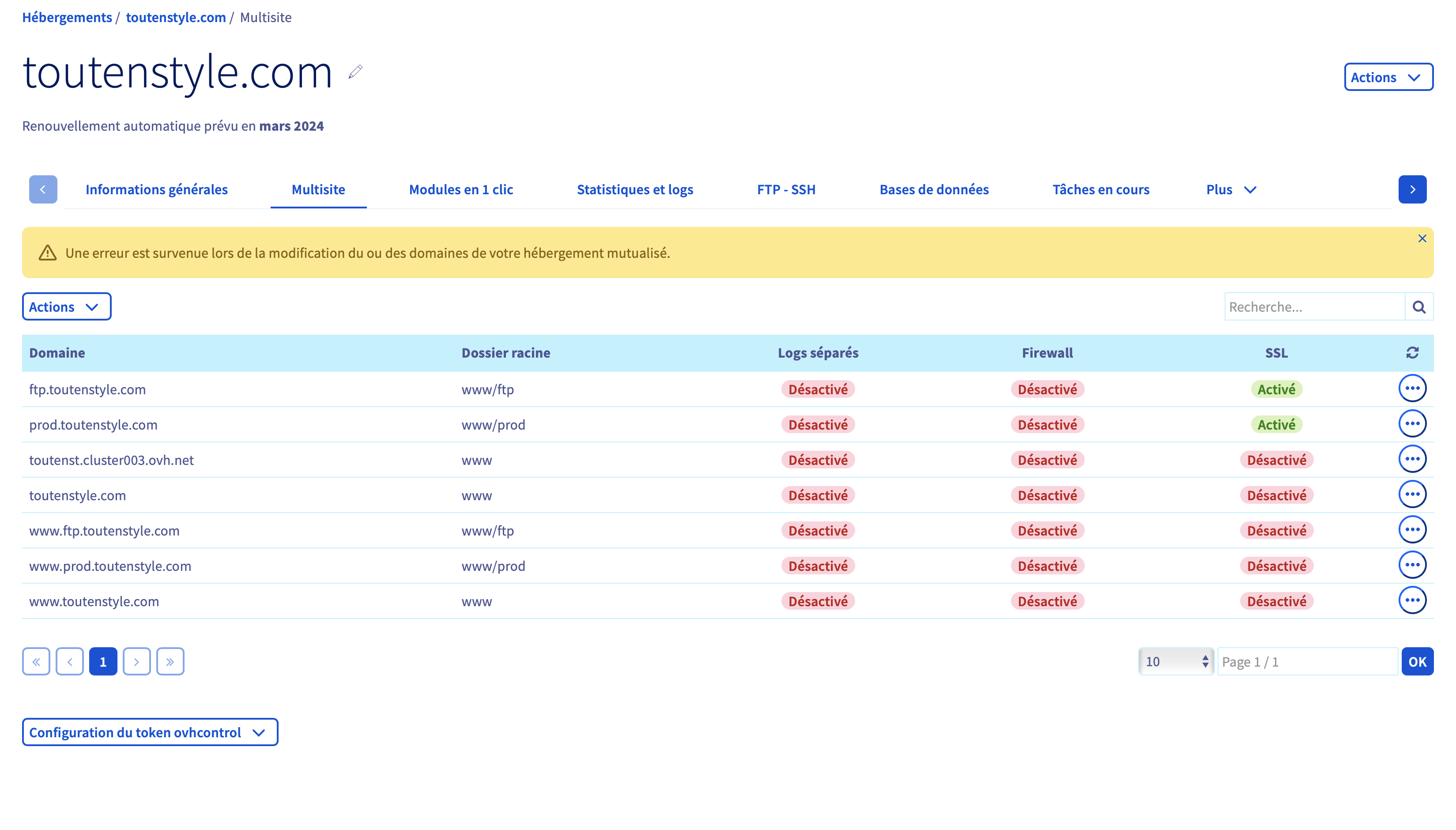

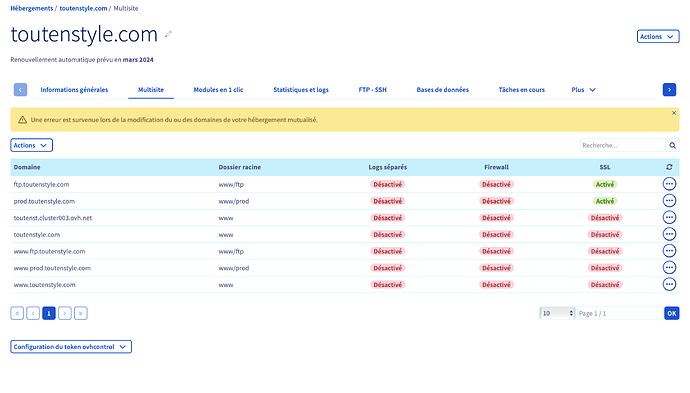

J'essaye tout simplement de cocher la case SSL (onglet Multisite - > Modifier le domaine) pour mon domaine d'hébergement mutualisée (Offre perso2014), mais en retour je reçois le message d'erreur suivant sur l'interface : "Une erreur est survenue lors de la modification du ou des domaines de votre hébergement mutualisé".
Avez-vous déjà eu ce même problème ?
En vous remerciant par avance…
Capture d'écran ?

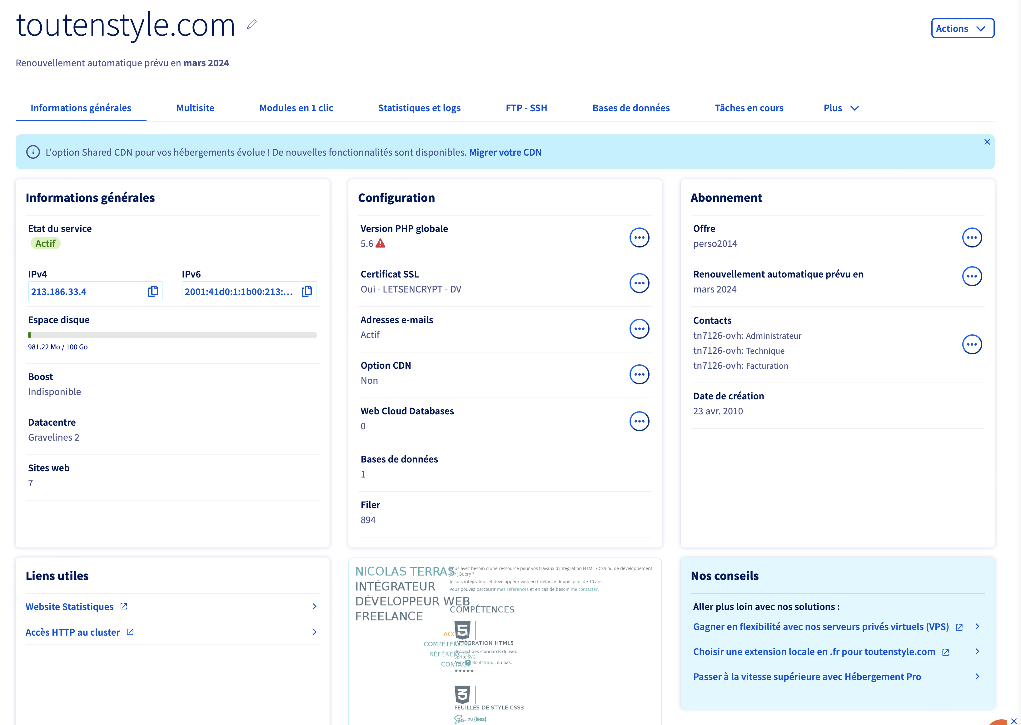

Alors afin de pouvoir vous aider, j'aurai besoin d'informations détaillées sur votre configuration.
Voici les 2 copies d'écran :

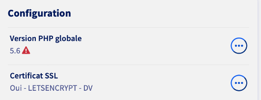

Déjà je passerai le site en PHP 7.7 Stable64 puis PHP 8.1

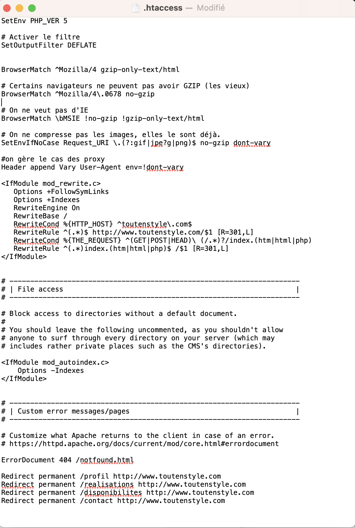

Contenu du fichier /www/.htaccess ?
Pas https, le navigateur va geuler :

Version de PHP : Oui effectivement…
Il vous faut :
* Au début du .htaccess ajouter la redirection http vers HTTPS.
Voir mon guide.
Et corriger les http: cités au dessus.
Merci pour les explications, je vais essayer.
Si je comprends bien, le .htaccess mal configuré peut faire planter l'activation SSL sur le OVH manager ?!
Oui en effet
Bon, ben la modification du .htaccess n'a rien changé de mon coté , j'ai toujours le message "Une erreur est survenue lors de la modification du ou des domaines de votre hébergement mutualisé" quand j'essaye d'activé le SSL…

Dans le cas voici sur les WordPress je vous propose de sauvegarder temporairement le fichier .htaccess actuel , et d'en remettre un autre tel que celui que vous pouvez télécharger sur mon guide.
Dans vôtre zone DNS il faut remplacer 213.186.33.84 par 213.186.33.4
Bonjour @janus57,
Merci beaucoup, c'était bien ça !
