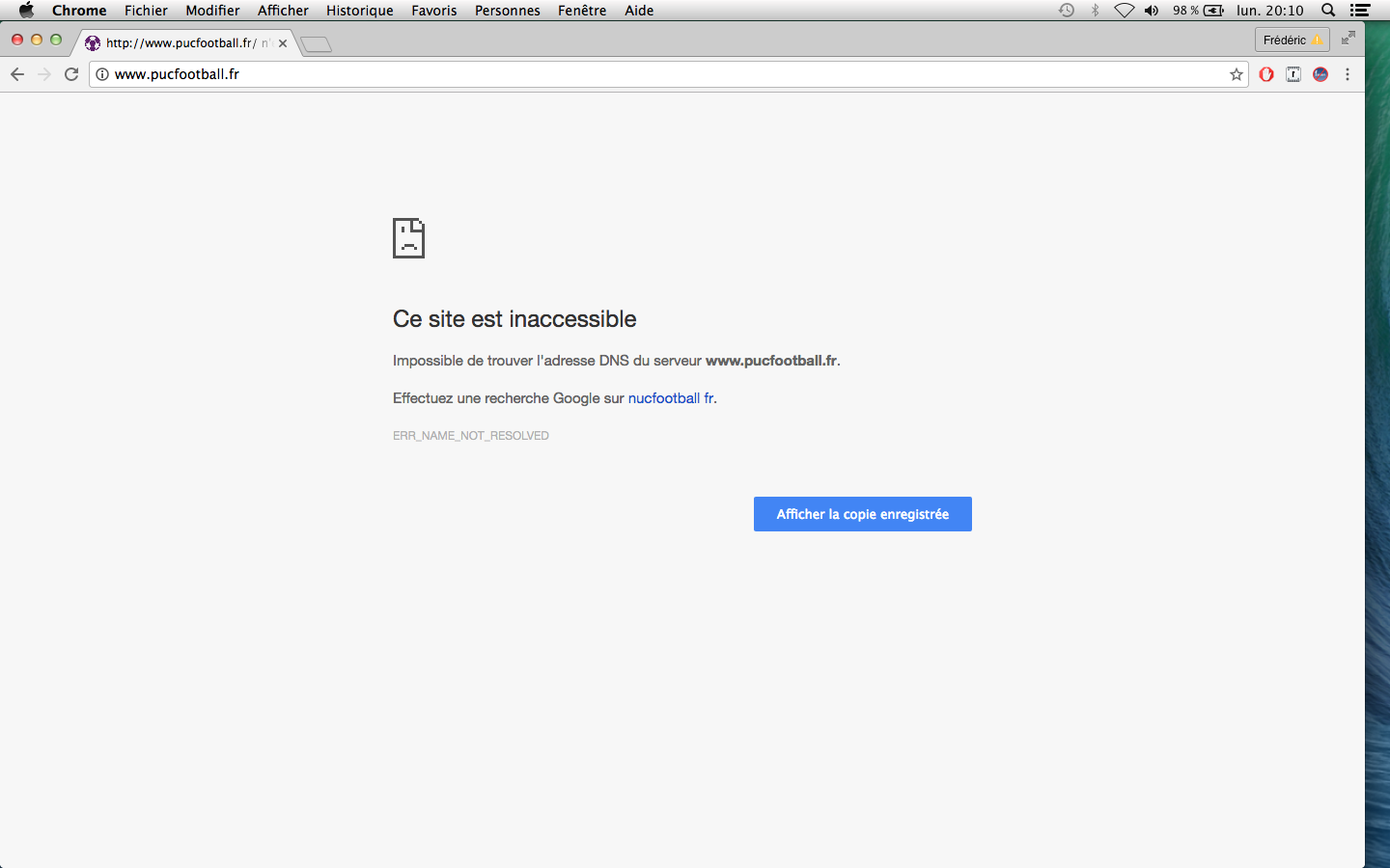

Ce site est inaccessible Impossible de trouver l'adresse DNS du serveur
Je gère 5 site sur OVH, et je remarque depuis quelques moi un problème récurrent qui est apparu sur l'ensemble des sites hébérgés ici.
Quand je veux aller sur les sites je tombe souvent sur :
Impossible de trouver l'adresse DNS du serveur nomdustie.com
Quand je réactualise la page 3, 4 fois , le site réapparait.

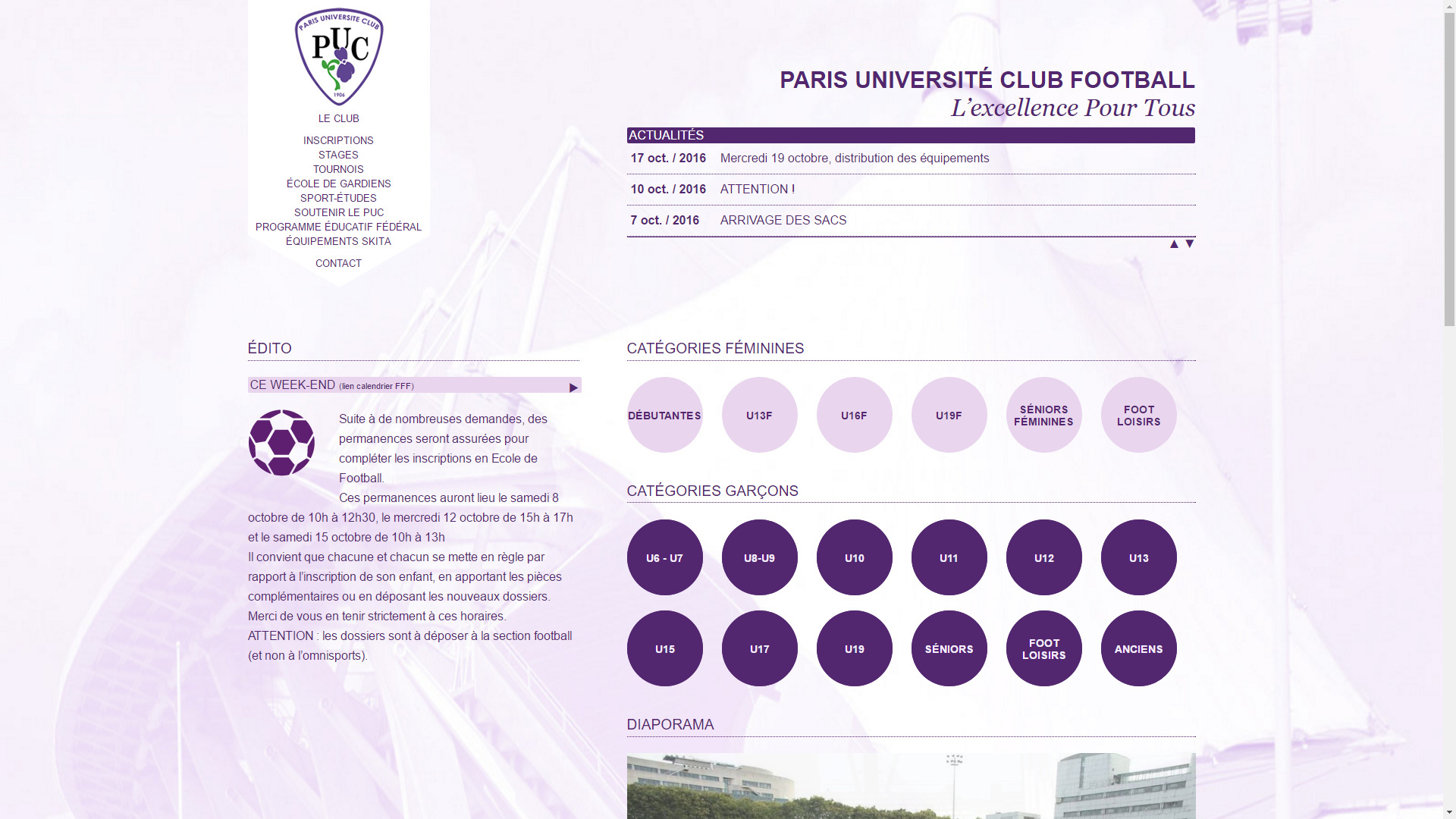

Je viens de tester. Votre site s'affiche correctement chez moi :
Je pense que votre problème va être résolu dans 24 à 48h, le temps de la propagation DNS.

L'erreur rencontrée "ERR_NAME_NOT_RESOLVED" vient clairement du navigateur/ordinateur, en aucun cas d'OVH.
