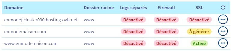

J'ai remarqué que le certificat SSL Let's Encrypt, dans les détails accessibles via le navigateur, correspond à un certificat Sectigo. De plus, il porte sur le domaine "cluster030.hosting.ovh.net" et non sur le domaine en .com que j'ai acheté. Ce qui doit être donc la cause du problème puisque le lien n'est pas fait. J'ai supprimé et recommandé le certificat, toujours le même problème.

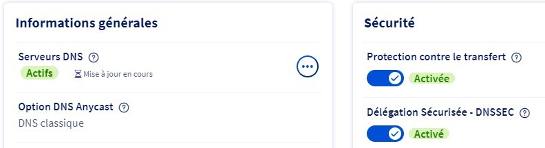

A noter que zone "Serveurs DNS" indique "Actifs", mais "Mise à jour en cours". Quand on tape le nom de domaine en .com on arrive bien sur le site donc les DNS sont apparemment mis à jour.

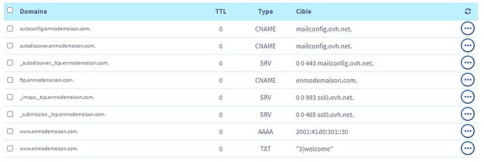

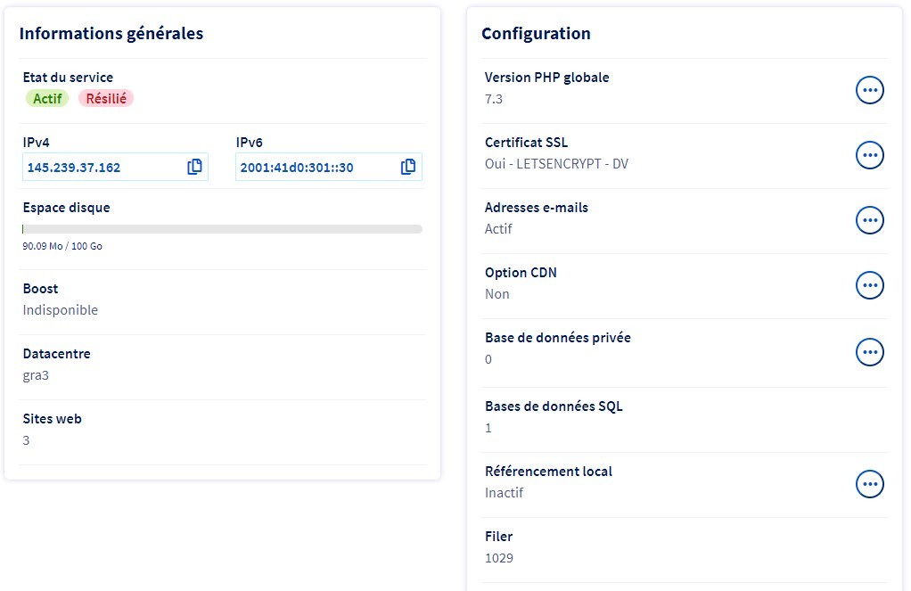

Et en pièces jointes les captures d'écran du dashboard.

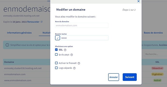

Il est indiqué que le certificat doit être généré pour enmodemaison.com, mais c'est depuis la création suppression du certificat. J'ai pourtant bien coché SSL pour les deux domaines .com. Avant, quand tout était au vert, j'avais tout de même le problème de certificat.
Pouvez-vous nous faire une copie d'écran de :
**Manager OVH > Web Cloud > Hébergement** _(le menu à gauche montrant le domaine)_

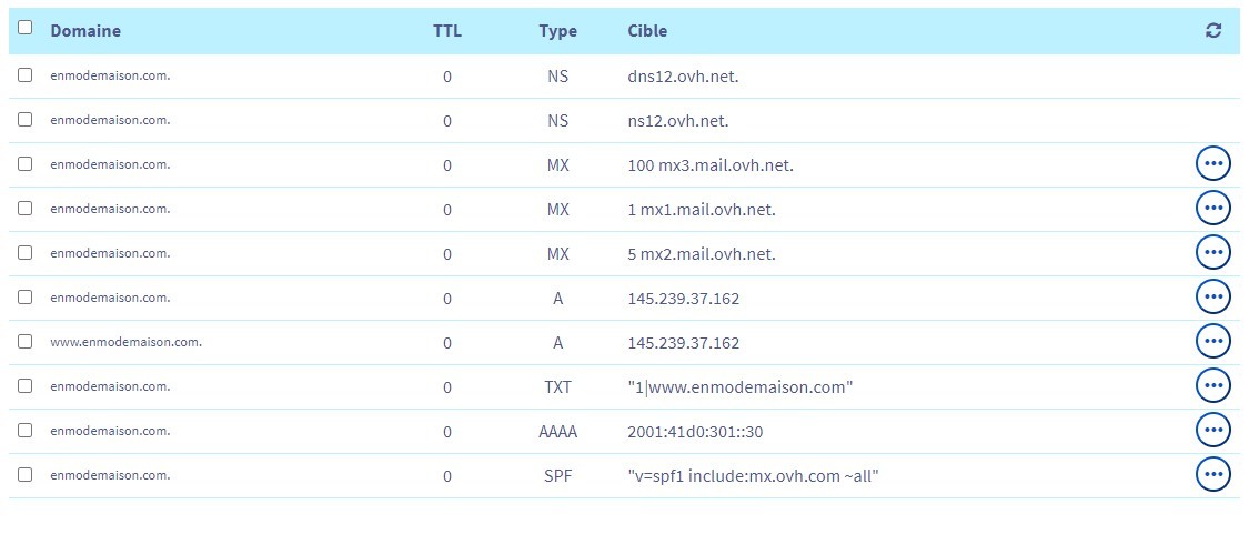

J’ai le même problème depuis hier. Impossible d’obtenir un certificat pour mon domaine. Un utilisateur du forum a conseillé de supprimer l’ipv6 sur un problème similaire. Depuis il mouline… j’ai lancé la régénération hier soir vers 21h30 elle est toujours en cours…

- Supprimer l'ipv6
- Reset la zone DNS

Profitez-en pour faire une copie d'écran de :
Manager OVH > Web Cloud > Hébergement (le menu à gauche montrant le domaine)
Je suis content de voir que je ne suis pas le seul à avoir le problème !

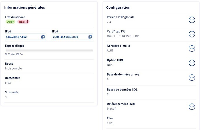

@Gaston_Phone voici toutes les infos demandées :
Suite :

Vous avez oublié de faire une copie d'écran de :

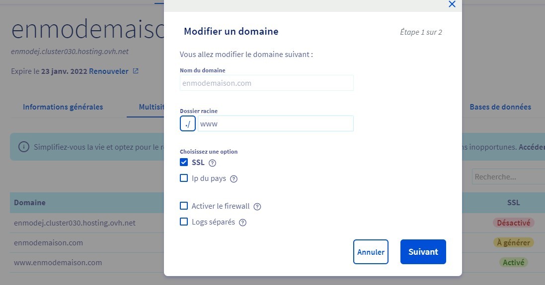

J'avais mis la capture Multisite en tout début, la revoici :

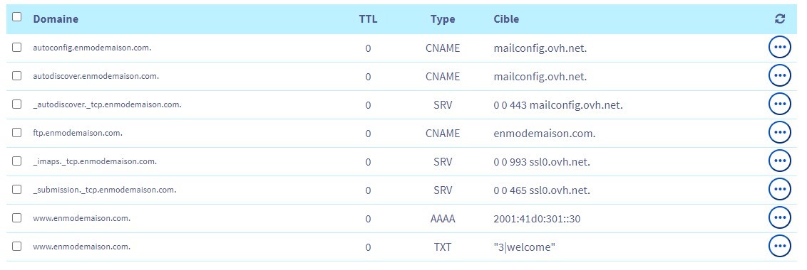

enmodemaison.com reste en "A générer", alors qu'avant que je supprime le certificat pour le refaire, tout était bon.
La case SSL est pourtant bien cochée :
