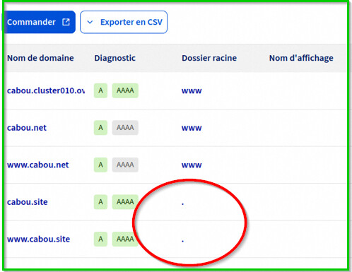

Pour répondre à votre remarque, l'adresse de mon site actuel est cabou.net et je souhaite qu'il devienne cabou.site
J'ai bien ajouté cabou.site dans le multisite à partir de cabou.net mais je ne sais pas comment faire pour qu'il soit dans le même dossier racine, par ailleurs, je ne sais pas si les bandeaux gris "AAAA" posent problème.
ci joint, une capture, qui sera peut-être plus parlante.
Merci pour votre réponse !
ci-joint une capture qui sera plus peut-être parlante.
Mon nom de domaine actuel est cabou.net et je souhaite que ce soit cabou.site. J'ai bien mis sur le même multisite mais je ne sais pas comment avoir le même dossier racine. Par ailleurs, je ne sais pas le fait d'avoir les bandeaux gris dans "diagnotic" sont problématiques.
En effet, vous devriez mettre "www", au lieu de "." ou rien.

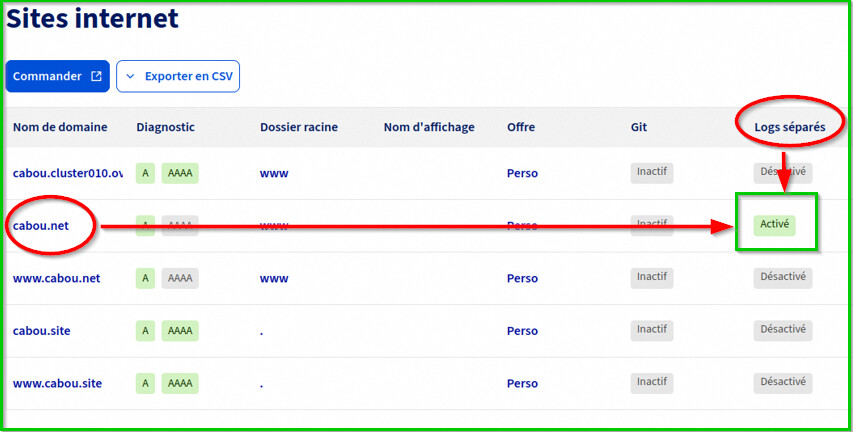

Ensuite vous avez une inconsistence au niveau des logs séparés. Je vous conseille de mettre "non" à moins que vous sachiez pourquoi vous mettez "oui"
Pour les AAAA vous n'allez pas voir la différence.

Dernière question: au sujet des logs séparés; en fait je n'ai rien réglé à ce niveau (sur l'ancien ou le nouveau nom de domaine). Si je clique "modifier le domaine" il y a bien une boîte de dialogue sur laquelle est décochée la case "logs séparés" (voir capture) ; ça ne veut pas dire "non"?
Voyez pour cabou.net
Alors effectivement; depuis la rubrique "Sites internet" ça apparaît toujours ainsi mais je n'ai pas trouvé comment le désactiver. Par contre quand je prend la rubrique par Hébergement/Cabou.net/multisite ça s'affiche "désactivé" partout (capture)
