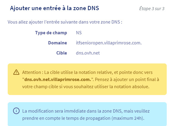

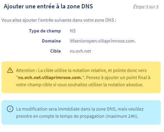

Je pense avoir tout bien fait.
Autant pour le TTL que pour les 2 entrées NS
J'ai trouvé les serveurs DNS du domaine principal que j'ai donc renseignés.
Par contre le message d'alerte me fait douter..
Tu as 2 captures d'écran jointes (pour me rassurer :wink:
Je te remercie encore @kyodev
non, tu es déjà sur les serveurs ns.ovh.net. depuis le mois d’août
inutile de changer donc
par contre tu as cassé la configuration du sous-domaine qui ne pointe plus de mutualisé sur le cluster02
