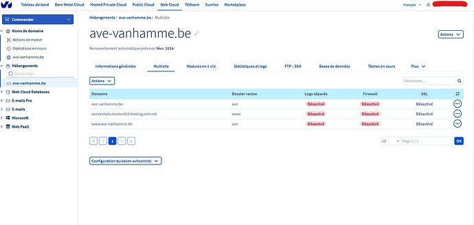

Changement dossier racine cluster

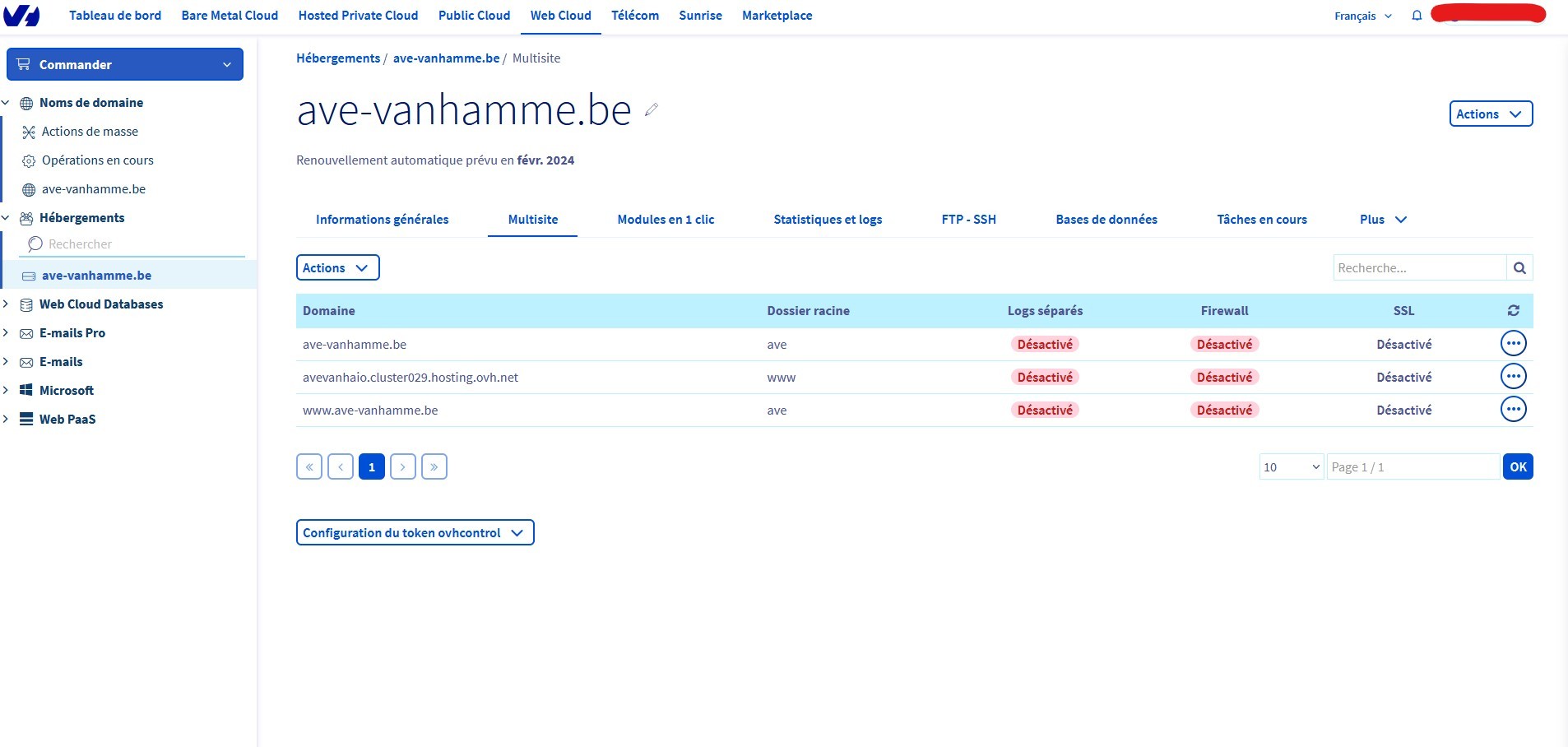

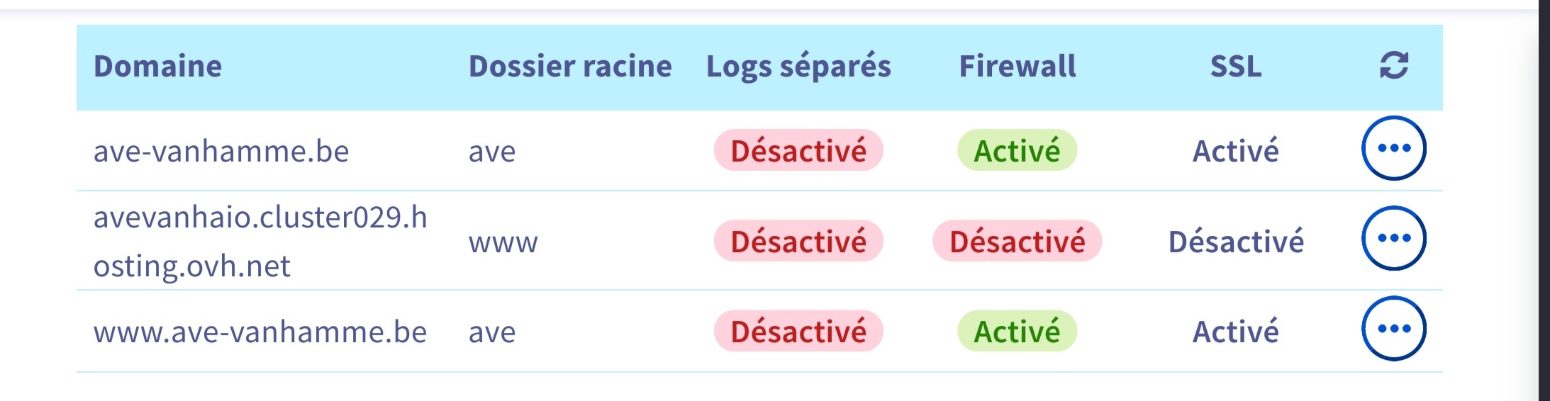

Actuellement j'ai un vieux site web que je remet a jour. Il est dans le dossier racine "/www"
Je crée actuellement un nouveau site web via wordpress dans un autre dossier "/xxx"
Dans

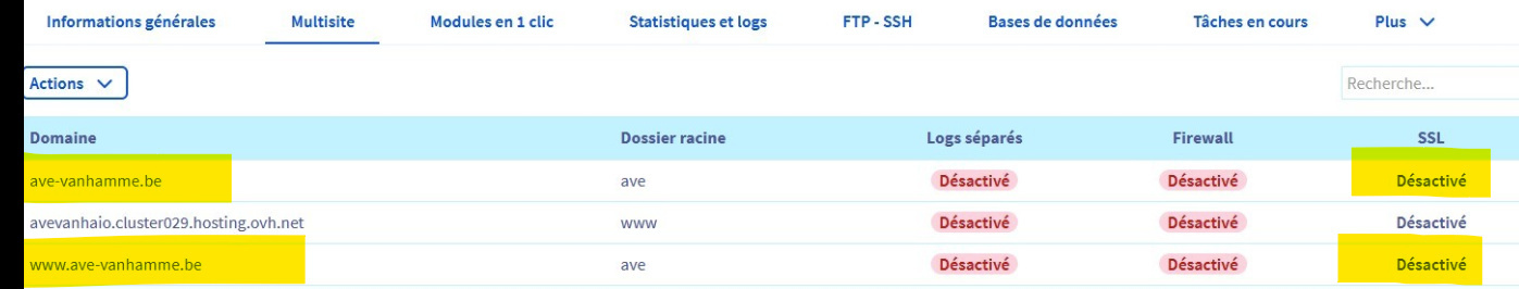

j'ai changé le dossier racine sauf que pour le domaine "ovh.cluster…" il est impossible de changer le dossier.
Le message suivant apparaît : Une erreur est survenue lors de la modification du ou des domaines de votre hébergement mutualisé.
Comment cela se fait ?
Comment changer le dossier racine du coup ?
Merci d'avance

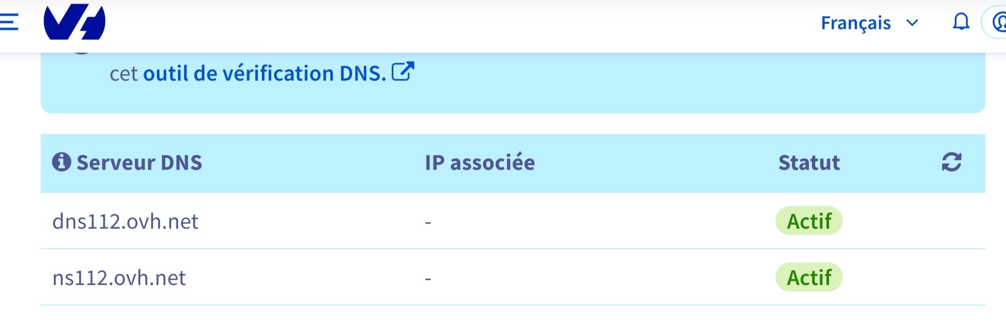

Tout d'abord, pouvez-vous nous écrire le nom du/des domaines ?
Puis à faire avec un ordinateur : pour chacun du/des domaines et hébergements
normale
domaine "générique" qui ne devrais pas être utilisé
impossible.

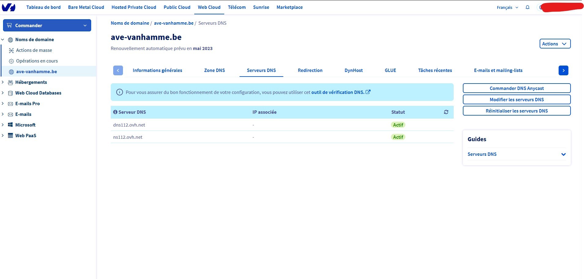

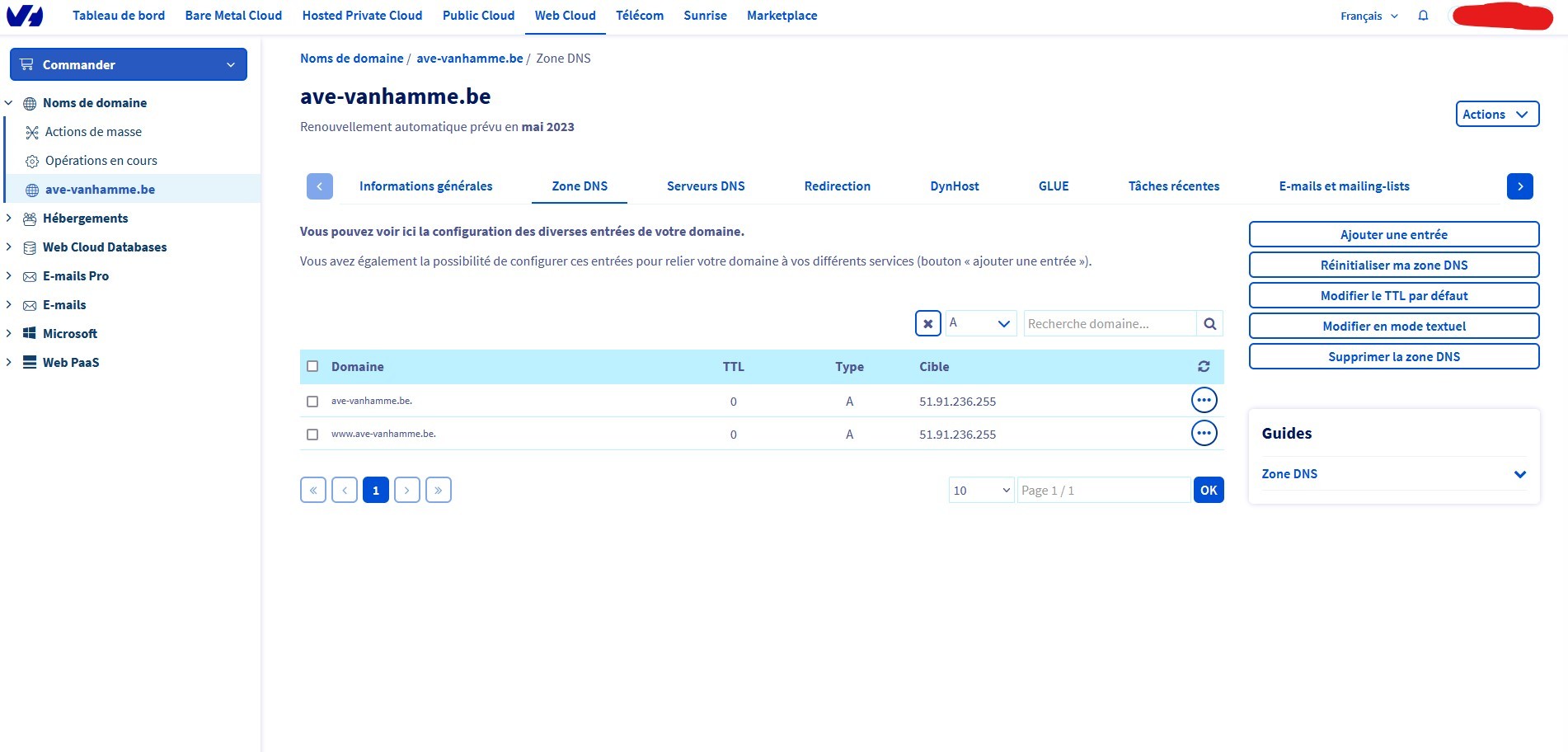

Bonjour et merci d avance pour votre réponse.
Voici les informations demandées.
Ave-vanhamme.be
Merci pour votre réponse. Comment je peux faire du coup comme mon site wordpress est installer dans un autre dossier que le dossier racine ?

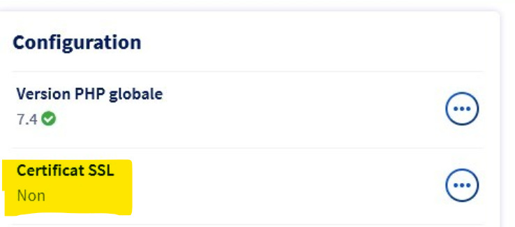

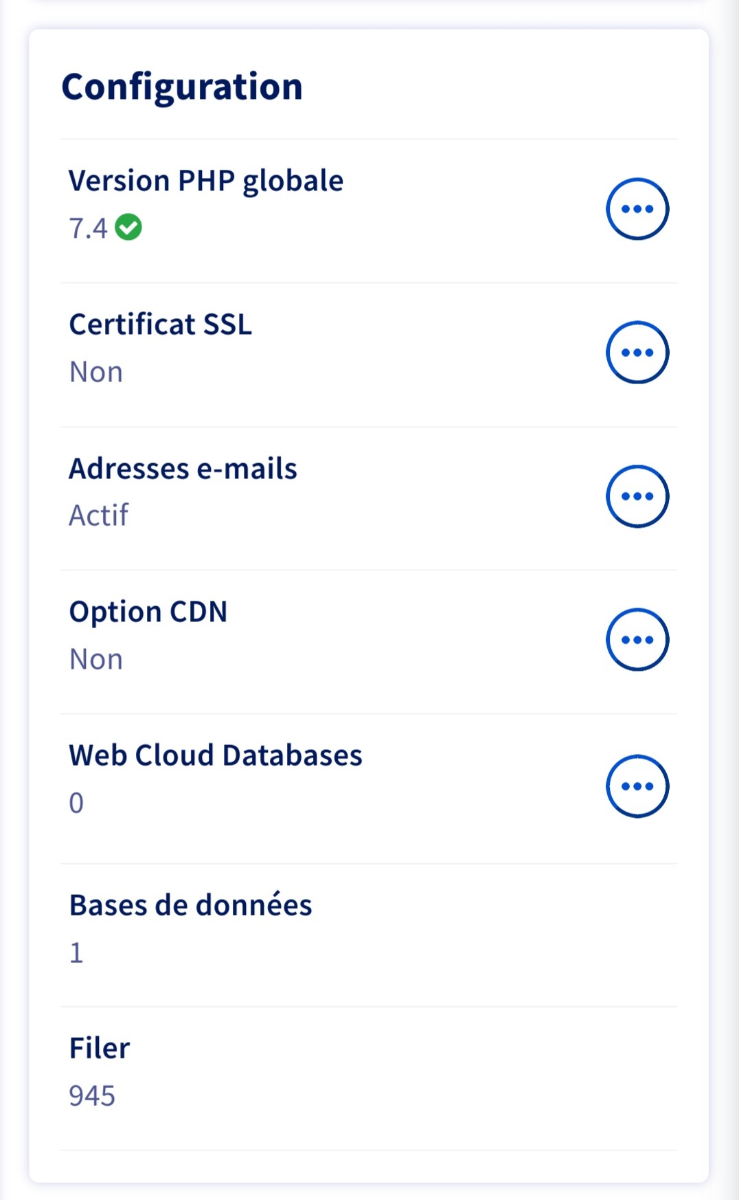

Votre site est bien comme cela, **mais il n'est pas configuré pour HTTPS.**

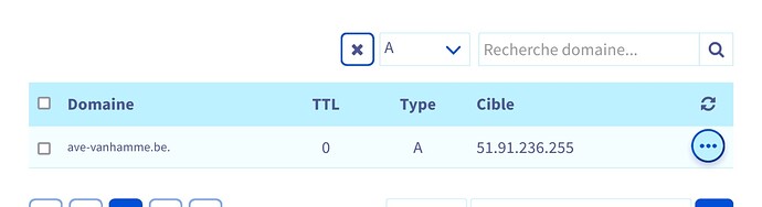

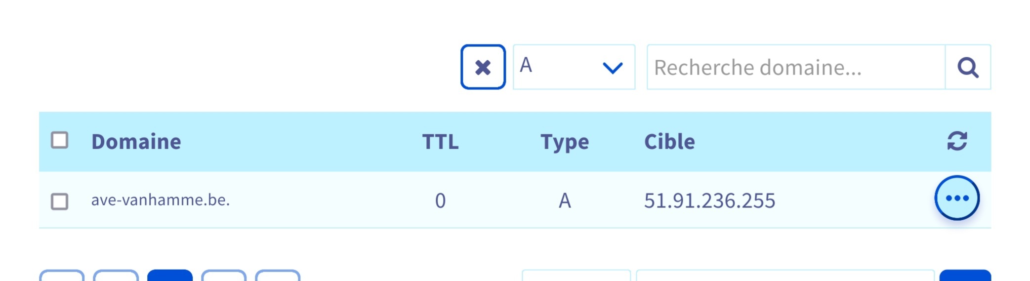

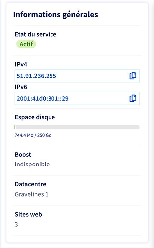

Pour pouvoir vous aider, il me faudrait les pages entières.
J'ai retiré le https, mais lorsque je vais sur l'adresse de mon site, ca me met 404 not found

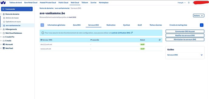

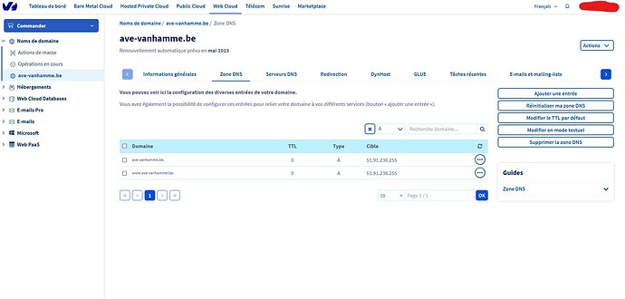

Je vais regarder à cela. Mais même paramètre comme sur les copie d écrans, je n ai aucun accès au site..

Deux remarques :
1 - Remettez le dossier **ave** dans le dossier racine du multisite
2 - Remettez **http://ave-vanhamme.be** dans l'admin de Wordpress
**S - Corriger l'adresse apparente du site dans l'administration du site**
https://wordetweb.com/word-et-web/WORDPRESS-guide-installation-de-WordPress-premier-domaine-chez-OVH-FR.htm#_S_-_Corriger

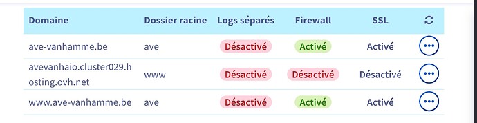

Cela fonctionne,
J'ai mis le dossier wordpress "ave" dans le dossier racine "www"
J'ai modifié le multisite pour repointé vers "www"
Je peux me connecté mais via l'adresse suivante : ave-vanhamme.be/www/ave
Comment faire pour que l'url soit ave-vanhamme.be ? car la, pour le moment, il faut mettre les www et ave pour tomber sur le site. ?
