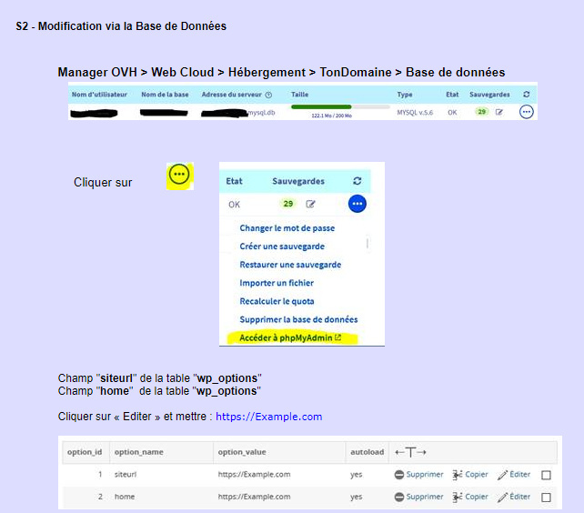

Dans le multisite mettre comme dossier racine www/bmaint
Puis dans mon guide Paragraphe :
S - Corriger l'adresse apparente du site dans Admin de Wordpress
Maintenant relisez bien :
**S - Corriger l'adresse apparente du site dans Admin de Wordpress**
il vous faut mettre : **https://bmaint.be**

Vous avez :
oui exact
Alors faites ceci :

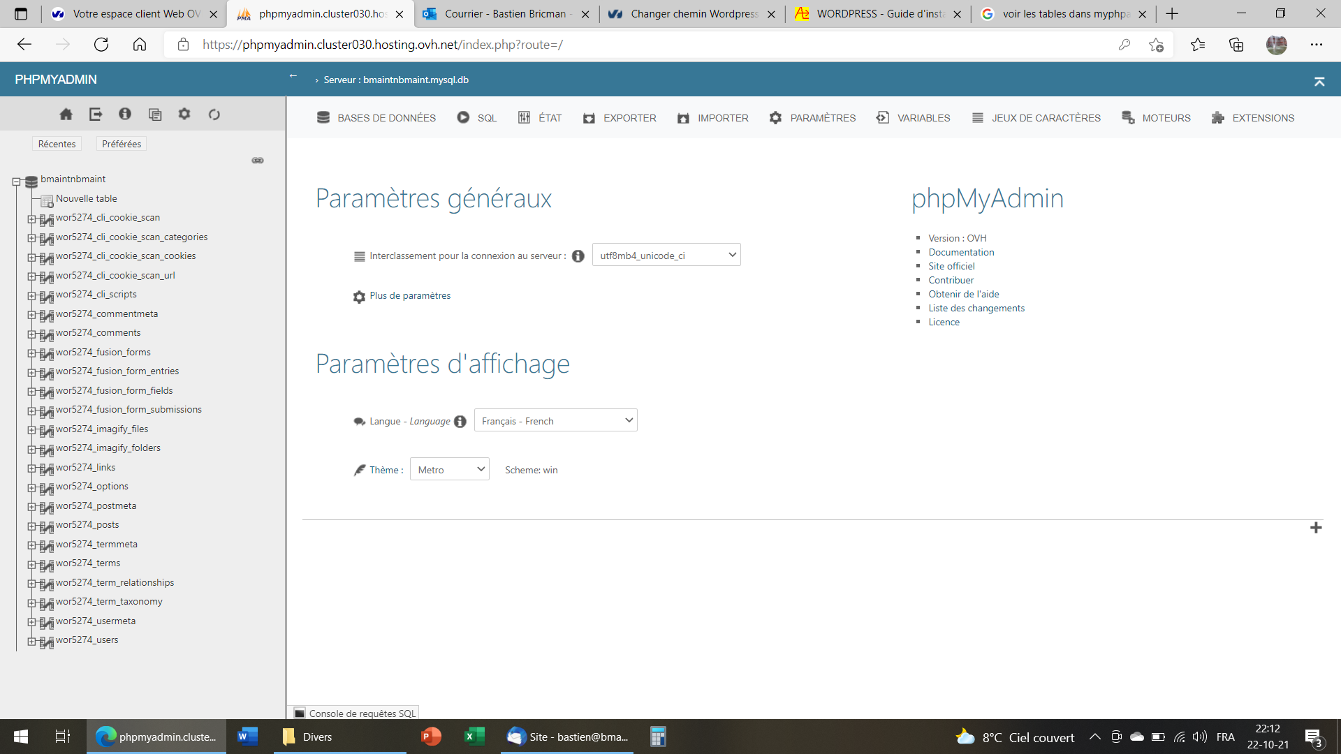

j'accède bien a myphpadmin mais je ne trouve pas la table wp-options
Si c'est du WordPress, sûr que la table existe.
Parfait, c'est fait :slight_smile:
