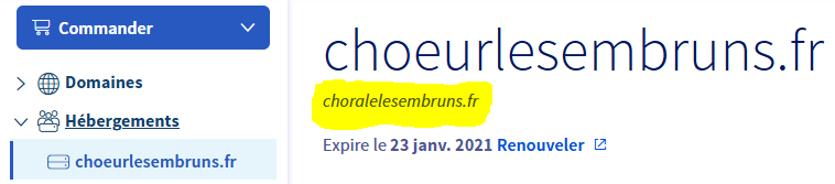

Eh bien finalement, tout s'éclaire… ou presque ! car je pense que j'ai compris au moins deux choses :
1. Je perds le bénéfice du Mx Plan lié à mon ancien nom de domaine qui était à l'origine "offert" avec l'hébergement
2. Je vais devoir acheter un Mx Plan attaché à mon nouveau nom de domaine, ce que je devrais de toutes façons faire si j'achète un nouvel hébergement en ne renouvelant pas l'ancien qui arrive à échéance dans 2 semaines… ça fera 5 € de plus mais bon…
La situation reste pour le moment la suivante :
* Le site fonctionne très bien actuellement à partir du nouveau nom de domaine
* Je ne vais pas renouveler l'ancien nom de domaine en mars prochain puisqu'il ne sera plus utilisé ni pour le site ni pour les mails.
* l'hébergement fait toujours référence à cet ancien nom de domaine

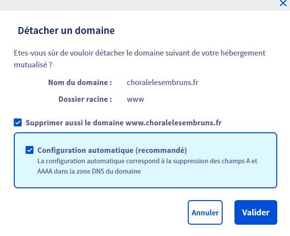

* je n'arrive pas à le détacher à partir du manager
j'ai effectué bien cette opération :
Les champs A et AAA sont bien désormais présents dans la zone DNS de mon nouveau domaine
Mais l'ancien domaine reste présent dans la liste du multisite.
Il me reste donc UNE SEULE QUESTION :
Est-ce que le nouveau nom de domaine va bien se rattacher "tout seul" à l'hébergement que je m'apprête à renouveler lorsque l'ancien ne sera plus valide ? (en mars)
* Si la réponse est 100% positive, je renouvelle simplement mon hébergement (j'aimerais bien…)
* Si la réponse est incertaine ou négative :
- je résilie tout (en ne renouvelant pas mon abonnement manuel le 23 janvier) , j'achète immédiatement un nouvel hébergement et un Mx Plan liés à mon nouveau nom de domaine
- je me "coltine" manuellement le transfert du site et de la base se données
Désolé de devoir vous solliciter à nouveau, mais ce genre d'opération ne 'est pas familier… on change rarement de nom de domaine…
Très cordialement
M.M.

Bonjour Embruns44510
Je suis exactement dans le même cas que vous. J'ai fait "Détacher un domaine" avec mon ancien nom de domaine, mais je n'ai vu aucun effet.
Le renouvellement de l'hébergement sans l'ancien nom de domaine s'est-il bien passé ?
