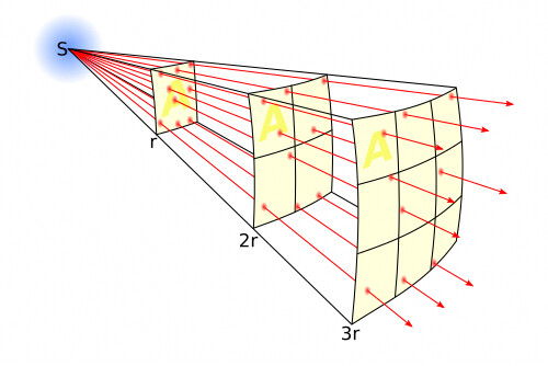

Il faut savoir d’un smartphone collé à l’oreille est environ 2500x plus dangereux que posé sur un table à 50cm de son corps. Oui, c’est une loi de physique : https://fr.wikipedia.org/wiki/Loi_en_carré_inverse
En effet, j’ai estimé l’épaisseur oreille+boite crânienne à 1cm, peut-être moins chez les enfants. Donc 50cm au carré, çà fait 2500.
