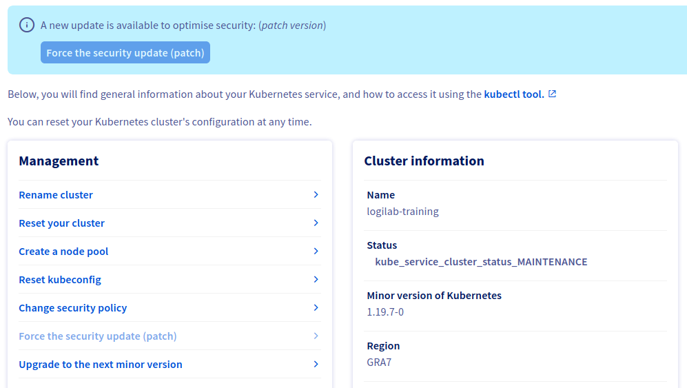

Cluster bloqué sur MAINT lors de l'application d'un patch de sécurité
La semaine dernière nous avons lancé la mise à jour du patch de sécurité et le cluster est toujours en
kube_service_cluster_status_MAINTENANCE
Avez-vous des pistes pour débloquer cette situation ? Merci d'avance.

Grace à l'intervention de @_Joel le status du cluster est repassé en Running (la mode maitenance avait probablement été mis suite à une saturation de la base etcd par certmanager cf https://community.ovhcloud.com/t/22009 )
