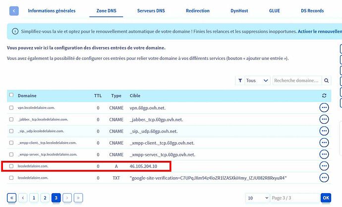

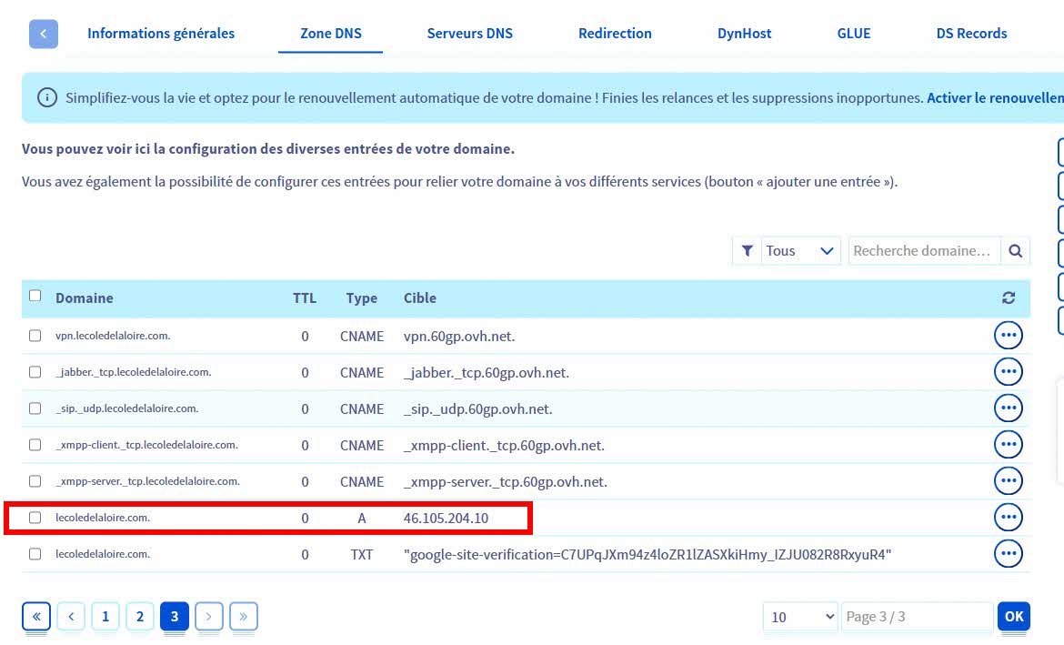

Une toute dernière question pour éviter une erreur,
La modification dans la zone DNS en changeant 46.105.204.10 par 213.186.33.19 est bien l'entrée suivante (image jointe),
Je vous remercie,
