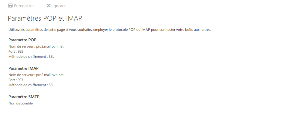

Comment accéder aux paramètres SMTP (offre e-mail pro)
je suis entrain de créer un site web avec la possibilité d'envoyer un email après une inscription. Pour ce faire je dois utiliser une librairie qui a besoin du paramètre SMTP pour fonctionner mais ça n'a pas l'air d'être disponible:
Est-il possible de le configurer quelque part ?

Voyez votre espace client, l'information doit s'y trouver.
C'est par exemple pro2.mail.ovh.net, port 587, sécurité STARTTLS

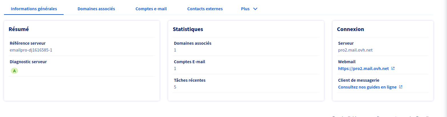

Sinon pour l'espace client j'ai ceci:
Dans l'onglet "domaine associé" j'ai :
le logo mx en vert configuré de manière automatique
le logo "srv" en rouge avec:
Utilisez les paramètres que je vous ai indiqués, ça fonctionne ?
et le login est l'adresse mail complète de votre boîte
En effet ça a fonctionné merci !
